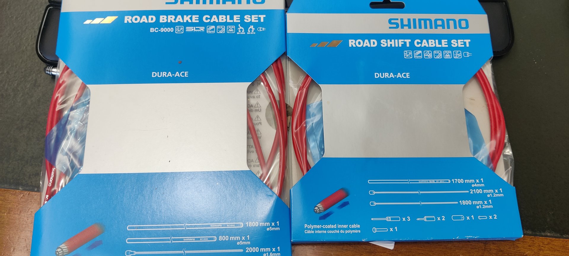

Προτείνω να δοκιμάσεις αυτό το Set σε ταχύτητες και άμα σε παίρνει οικονομικά τη ίδια ποιότητα και σε φρένα. Οι ντίζες αυτές εκτός ότι γλιστράνε καλύτερα εσωτερικά του καλωδίου, είναι πχιο εύκαμπτες και αντέχουν περισσότερο το στραγγάλισμα από το χειριστήριο, η ντίζα σπάει πάντα στο πάνω μέρος για αυτό το λόγο κυρίως, σπάνια στο κάτω μέρος του ντεραγιέ

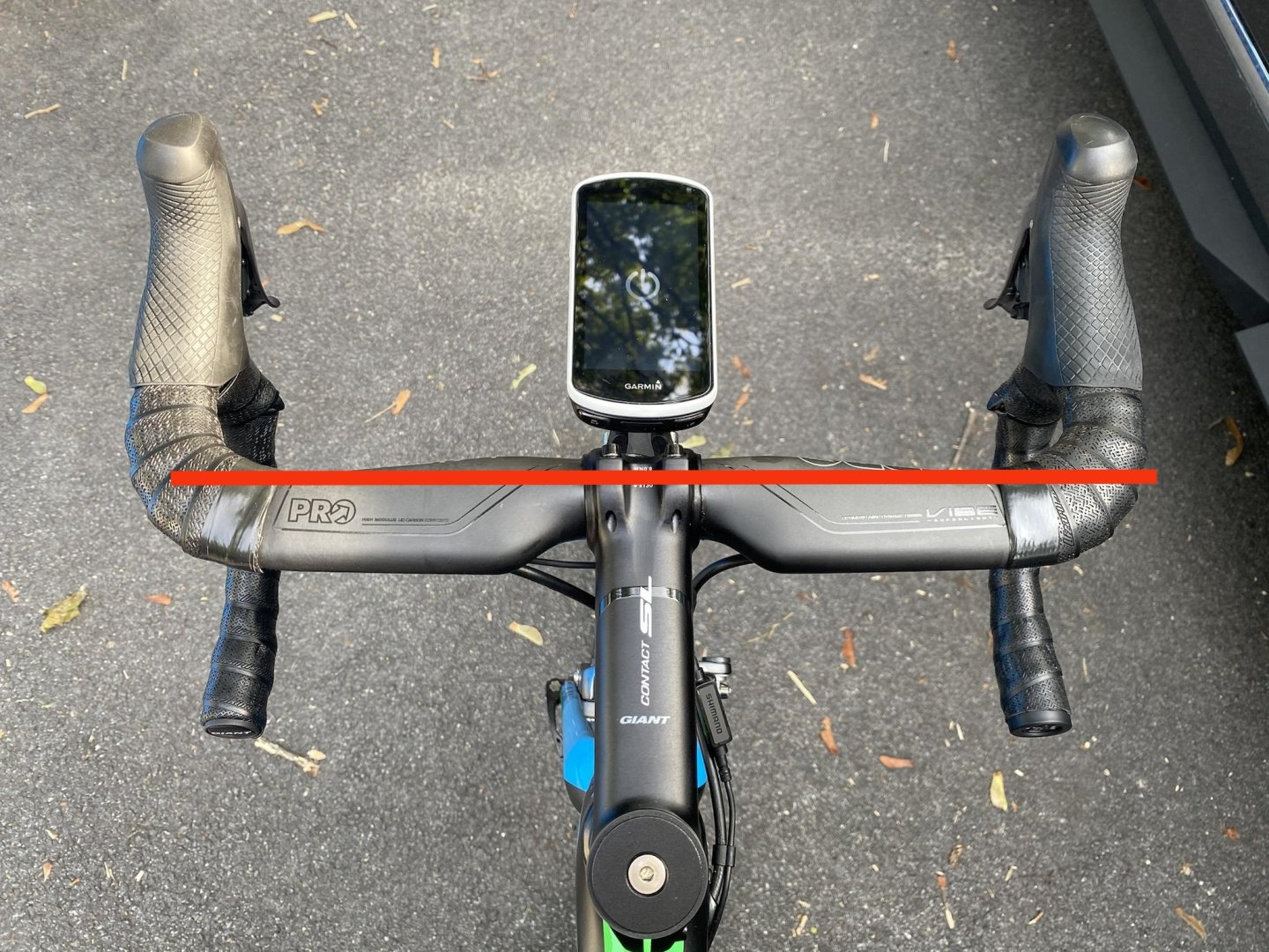

Άλλαξε μια ντίζα τότες, αυτό με το τιμόνι τι φάση?
Ξέρεις μόνο το πλάτος, σωστά?
Το υπόλοιπα στο υπάρχον τιμόνι σε κάνουν?
Ένα τιμόνι δεν είναι μαναχά το πλάτος, μπορεί να αλλάξουν πολλά και μαζί με αυτά και η θέση οδήγησης

είμαι σίγουρος οτι θελώ 40 , όπως έπιασα το δικό σου μου φάνηκε αμέσως πιο βολικό.
για drop νομίζω δεν θέλω 130 αλλά προς το 120-125 με την έννοια οτι στα hoods θέλω πιο χαμηλή θέση από ότι τώρα αλλά να μην είναι αφύσικη στα drops.
reach τώρα τι α πω , αμα δεν κάτσ υπάρχουν και λαιμοί (όχι πολλοί, μόνο canyon και ίσως κάποιοι giant)
αυτά έχω σκεφτεί
τεσπα με έπεισες θα τα περάσω μέσα στο σκ αν δεν έχω κάτι καλύτερο να κάνω

Αν το τιμόνι που θες να πας είναι carbon θα πρέπει να είσαι σίγουρος στις απαιτήσεις σου γιατί είναι πολύ ακριβά και δύσκολα θα βρεις να το δώσεις μετά ως μεταχειρισμένο.
Μία σωστή τακτική είναι να πας σε ένα αλουμινένιο με διαφορετικές διαστάσεις και εφόσον σε βάθος χρόνου ολα είναι σωστά, μετά πας σε ανάλογο τιμόνι carbon.
Ακόμα και 5mm+ reach μπορεί να είναι ικανά να σε βάλουν σε άβολη θέση.
Είναι και κάποια τιμόνια που έχουν offset πίσω ή μπρός και προκαλούν μια σύγχυση στη σωστή επιλογή του reach.

Για να σε δώσω να καταλάβς, το παρακάτ τιμόνι είναι το θκόμ, το offset που έχει είναι σαπίσω, αυτό σημαίνει ότι έρχετε πχιο κοντά στο αναβάτη το πάνω πλατύ μέρος για το άνω grip και όλα τα υπόλοιπα grip είναι επίθεση, κάποια άλλα καλούπια έχουν ακόμα μεγαλύτερο offset

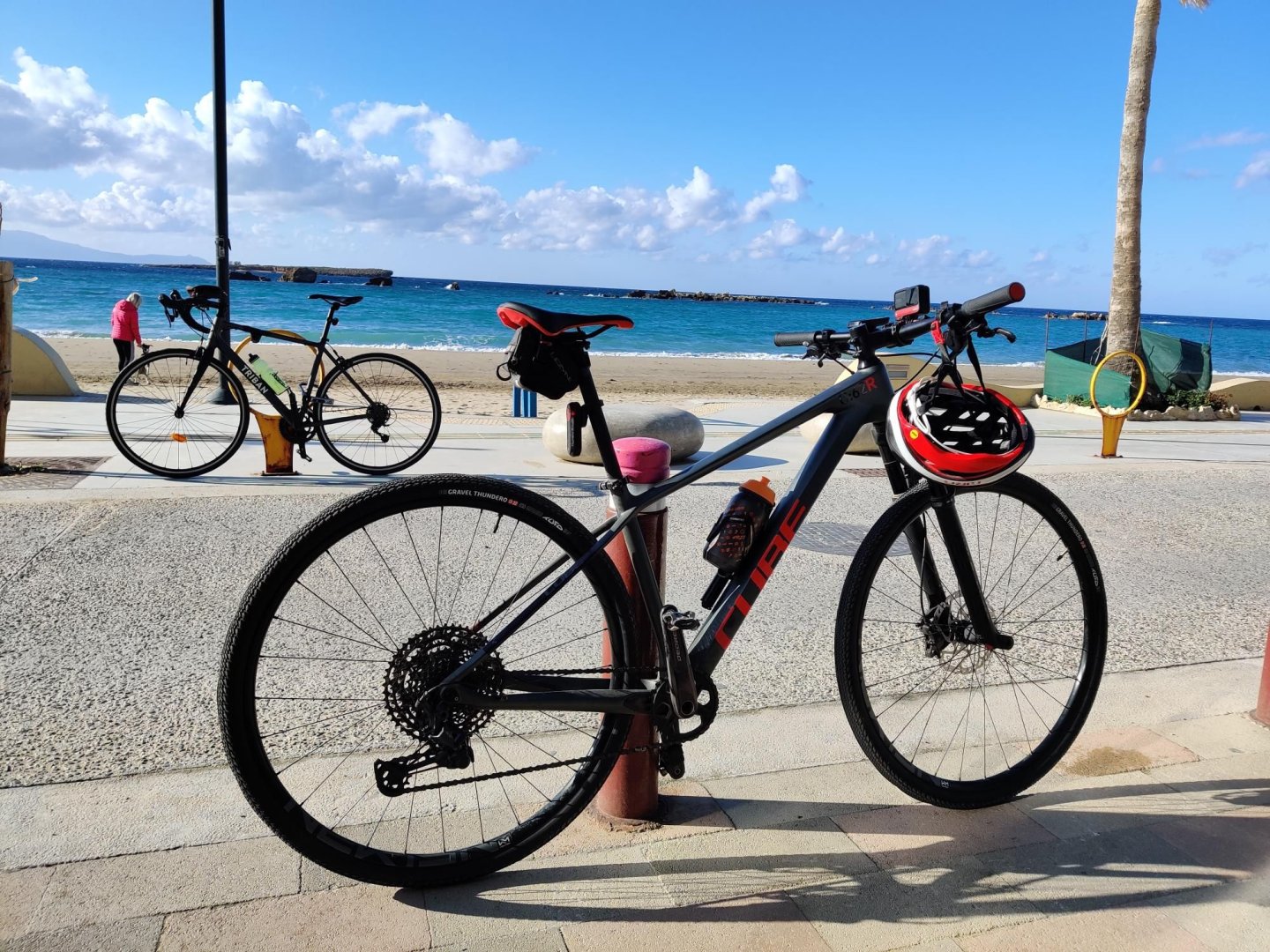

Ε, καλά με πρόλαβες τώρα, ήθελα να το γράψω! Τι να σου πω, απλά πετάει (σε σχέση με τα MTB), τα 24χαω μέση ταχύτητα, με αρκετό κομμάτι και σε χώμα, ανηφορικό σε καλό τμήμα του και καλές κλίσεις, δεν τα είχα ξαναδεί με τα καθαρόαιμα! Στην ίδια διαδρομή, υπολογίζω θα έβγαζα γύρω στα 20χαω μέση, όπου λίγο πολύ είναι η μέση που έχω με αυτά τα λάστιχα (αν έχει κι ανηφόρα, ακόμα πιο κάτω). Για τους χωματόδρομους που πάω είναι μια χαρά αυτά τα λάστιχα, μόνο σε ένα σημείο με μεγάλη κλίση και αρκετά χαλαρό χώμα (είχε περάσει κάποιο μηχάνημα να το στρώσει μάλλον) έριξε ένα σπινιάρισμα, αλλά το πρόλαβα και δεν έπεσα (έριξα ακόμα μεγαλύτερη ταχύτητα στο γύρισμα, κι έφυγα μπροστά) 8-) :geek:
Τώρα σε αρκετά δύσκολο έδαφος (και κυρίως σε πολύ χαλαρό, άμμο, πολύ σκόνη, χαλίκι πολύ πχ), θα έχει δυσκολίες το λάστιχο, αλλά σε τέτοια ελάχιστες φορές πάω
¨Αστον τώρα κάνει επιδειξη της ικανότητας χιούμορ του και άρα του υψηλού του IQ αλλού. χα χα Τον χρειαζόμαστε αλλού.
Μην είσαι μοναχοφάς, τόσα γράφω εκεί, τώρα πήρα διάλειμμα απο τη σημαία :rolleyes::gamer:
Εννοείται ότι το κέρδος στα χιλιόμετρα είναι κυρίως στην άσφαλτο (που κάνω πολλά κάθε φορά για να βρω χώμα, αφού δεν έχω και τόσες χωμάτινες δίπλα) αλλά και στην ανηφόρα.

Συμφωνάω, μεγάλο ρίσκο τα gravel ελαστικά στα δύσκολα κομμάτια, μια από τα ίδια και εγώ, όσο και να θέλω να ξεδιπλώσω τις ικανότητες στα δύσκολα κομμάτια, τελικά ο φόβος της πτώσης με κρατάει πίσω. Από τη άλλη όμως τα πιρέλια που είναι 55cm μπορεί να είναι αργά στη άσφαλτο και στο δασικό πατημένο χώμα, καταπίνουμε όμως σε όλες τις συνθήκες τα πάντα.
Για θύμισε μου τι ελαστικά gravel επέλεξες?

Στη φωτο αυτή φαίνονται και καλύτερα, είναι από τη Δευτέρα που τα έβαλα πρώτη φορά, δοκιμαστικά (στη Νέα Χώρα είμαι εκεί, για μπυρίτσα) 8-)

Κάτι τσέχικα, Tufo Gravel Thundero, είχα δει και καλές κριτικές, και στο site που κάνουν τη μέτρηση αντίστασης κύλισης, είχε καλή απόδοση...
Έχω κι ένα βιντεάκι από την 1η τους μέρα, είχα ανέβει τον παλιό δρόμο από Νεροκούρου προς Μαλάξα, και το βίντεο στον ίδιο επιστροφή...
Πωωω ρε συ, σαν τρέκινγκ μοιάζει... Tufo είναι.
Σκέφτομαι τη επόμενη αλλαγή να πάω σε αυτά 2.00'' με έχουν πει πολύ καλές εντυπώσεις
