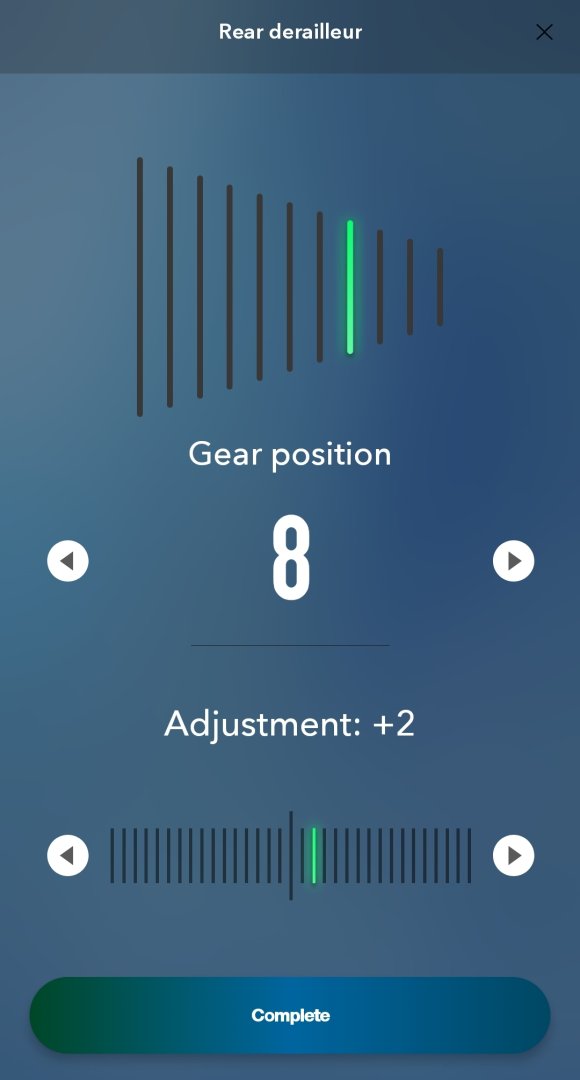

Έβαλα και το ητουμπ και ρύθμισα τα οφσετ στα ντεραγιε - εντάξει για χαζούς τελείως- η μόνη απορία είναι πως ρυθμίζουμε το ιντεξινγκ πίσω, δεν βρήκα ρύθμιση

Η ρύθμιση του ντεραγιέ, να πηγαινει σωστά την αλυσίδα από το ένα γρανάζι στο άλλο (στα μηχανικά ντεραγιέ ρυθμίζεται προφανώς από το τέντωμα του συρματόσχοινου) .
(διόρθωσα λίγο την αρχικη διατύπωση, τι ρυθμίζεται! )

Εκεί που βρήκες του μπροστά ντεραγιέ στο etube, παραδίπλα είναι και του πίσω. Πάντως αυτή τη φορά στη νέα di2 έκανε μ@λακια η shimano στη χειροκίνητη ρύθμιση. Πήγε και ενσωμάτωσε το junction box στο πίσω ντεραγιέ και ότι και να συμβεί στο δρόμο πρέπει να κατέβεις απ' το ποδήλατο για να κάνεις δλειά. Στη θκιάμ περίπτωση το έχω στο τιμόνι και κάνω επιτόπου δλειά. Είναι πολύ βολικό και έχει χρειαστεί πάνω στη προπόνηση άπειρες φορές.

Στη θκιάμ περίπτωση Σώτο έχει να κάνει με πολλούς παράγοντες, συνήθως χάνει τη ρύθμιση επειδή έχω αφαιρούμενη μπαταρία, όταν τη ξανά τοποθετώ κάνει κάποιο τσέκ (όχι πάντα) και κάποιες φορές χάνει τη απόλυτη ρύθμιση. Έχει συμβεί επίσης μετά από πάτημα να μετακινηθεί ο πίσω τροχός και να χρειαστεί, qr βλέπς...
