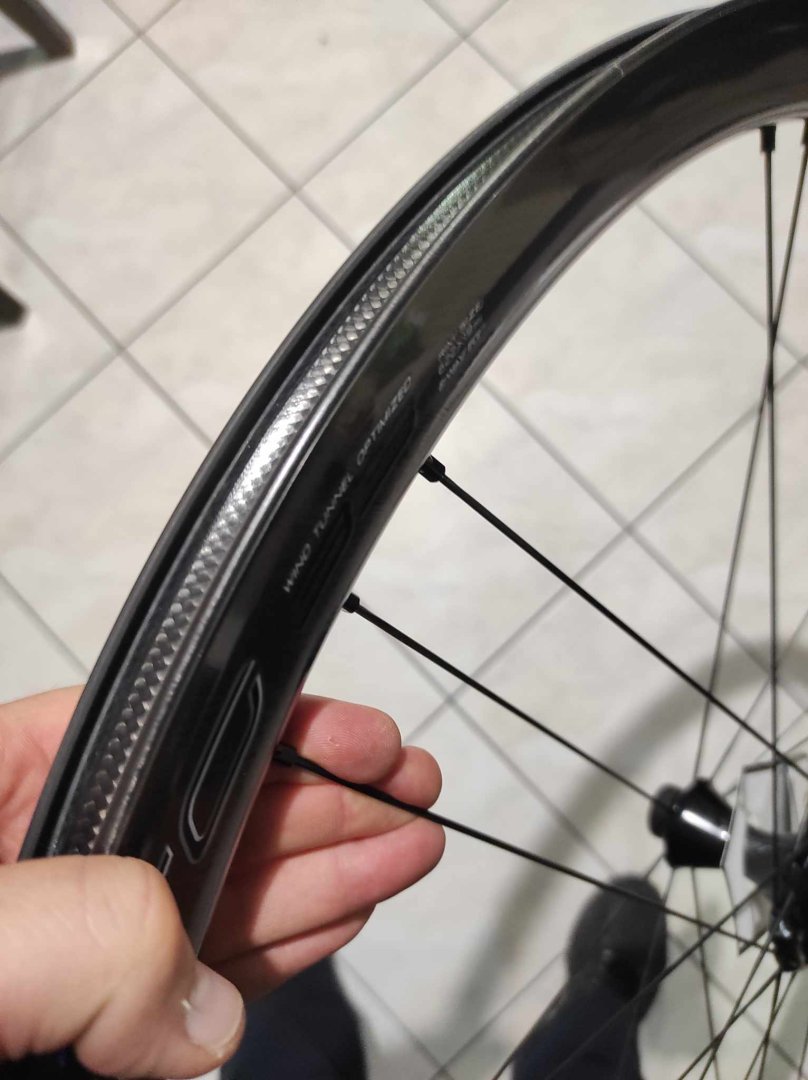

Τα ίδγια πήρες βρε ζηλιαρη? :lolsign:
Για πες, τα τροχάκια καλά ή θα το έχω κρίμα στο λαιμόμ?
