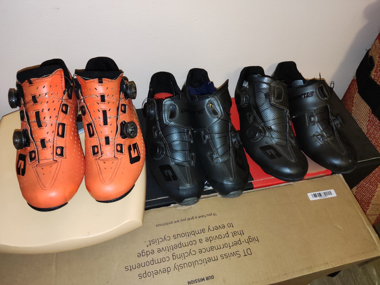

Σήμερα βγήκα πρώτος φορώντας τα πορτοκαλί της παραπάν φώτο, έκανα ένα μπράφ στα μισά και μην τον είδατε τον Μπρέτσο :biggrin:
