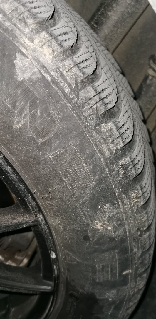

Τελικά το γιαρις φοράει νεξεν, μάλλον μ+ς ή κάτι τέτοιο:
Εξαιρετικό, τουλάχιστον σε αυτό το όχημα, είναι τέλειο.
Θα το ξανάβαζα στάνταρ.
Είναι ο 3ος χειμώνας που περνάει με αυτό το λάστιχο το χειμώνα, και η γόμα είναι άριστη.

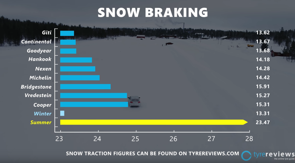

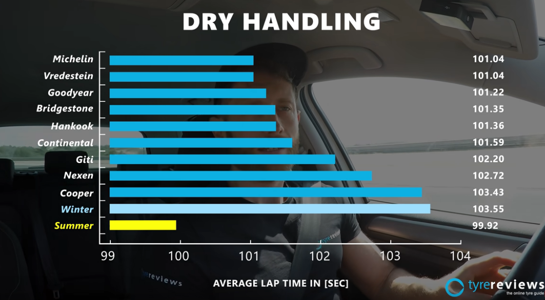

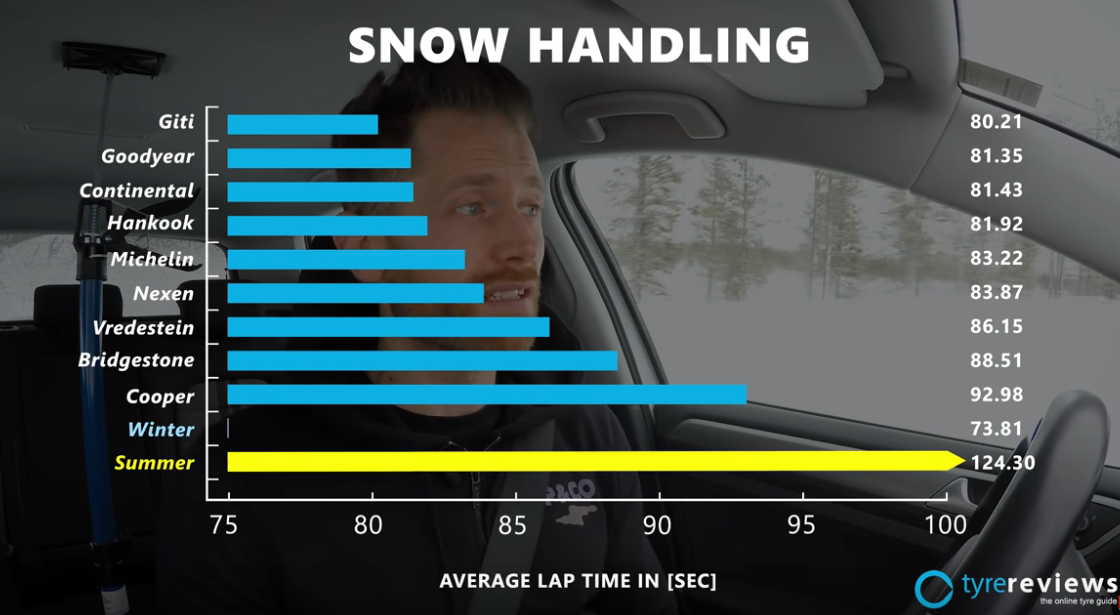

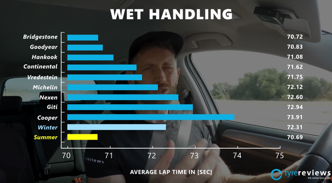

Υπάρχει κάπου να δούμε τεστ με χειμερινά ελαστικά και τη βαθμολογία του καθενός σε φρενάρισμα στο χιόνι, σε βρεγμένο, χλμ στις στροφές κτλ;

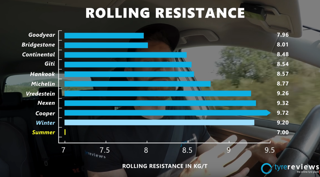

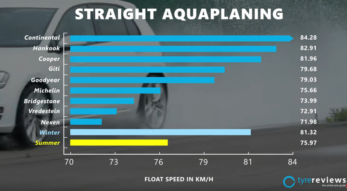

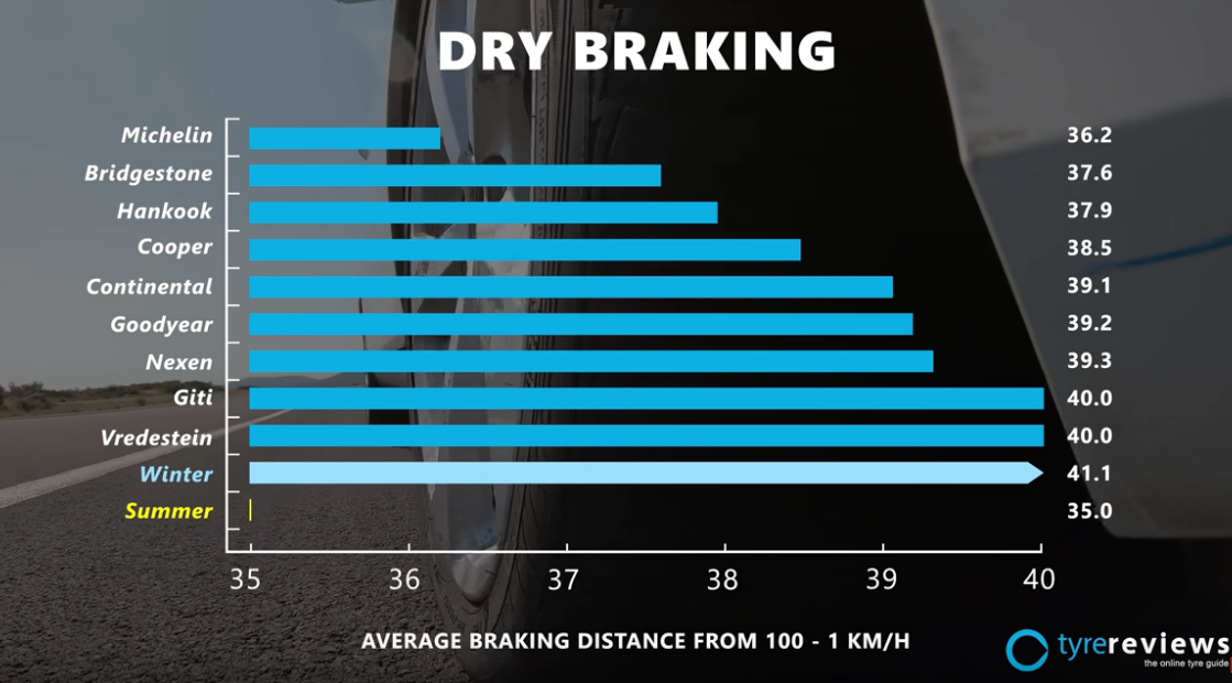

Προσωπικά θα πήγαινα σε all weather, όχι σε χιονιού.
Τα Ελαστικά:
Giti All Season AS1
Michelin CrossClimate Plus
Vredestein Quatrac Pro
Bridgestone Weather Control A005
Continental AllSeasonContact
Goodyear Vector 4Seasons Gen3
Hankook Kinetgy 4S2
Continental AllSeason Contact
Cooper Discoverer All Season
Με βάση το τεστ, οι επιδόσεις των all weather σε διαφορετικές συνθήκες:
1. Χειρισμός στο χιόνι (μιλάμε για ΠΟΛΥ χιόνι...)
2. Φρενάρισμα στο χιόνι
3. Χειρισμός στο βρεγμένο
4. Ταχύτητα υδρολίσθησης

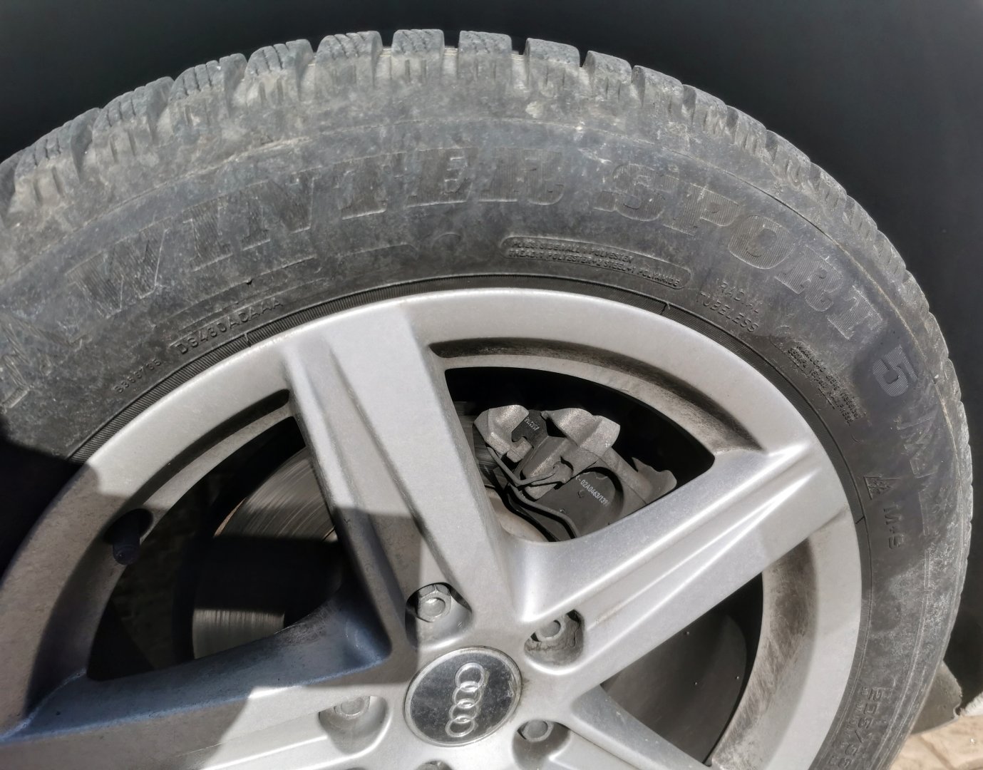

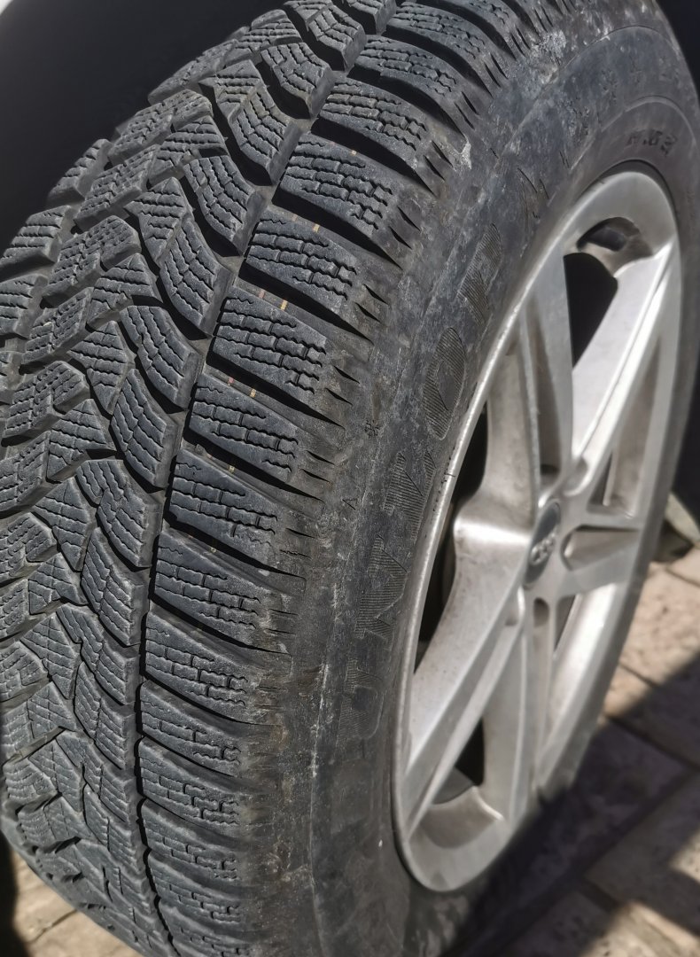

Τα Dunlop winter sport 5 φοράει το Α3 τελικά, και αυτή είναι η εικόνα από τη γόμα στο τέλος του 3ου χειμώνα που βγάζουν, προφανώς αντέχει πολύ η γόμα.
Είναι εκπληκτικό λάστιχο, είμαι τρομερά ευχαριστημένος.
