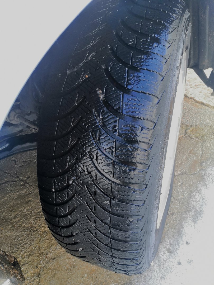

Είναι ο δεύτερος χειμώνας που έχω πάνω τα Michelin Alpin. Σήμερα στους δρόμους από νωρίς πριν καν φέξει δεν είχα κανένα πρόβλημα. Στη βροχή είναι απίστευτα. Βεντούζα. Δεν έχω νιώσει ποτέ μέχρι τώρα να "χάνω" το τιμόνι.
