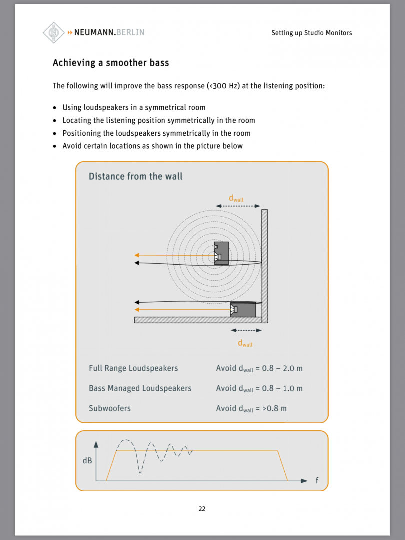

Κολλάνε τα Sonus στον τοιχο? Περίεργο .....
Ολα κολλάνε στον τοίχο. Υποχρεωτικά. Αδιάβαστος είσαι;
Ας αναρτήσουμε παλι το ίδιο γράφημα, για δέκατη φορα αυτόν τον μήνα :headbang:
Λύθηκε το προβλημα, να κλειδωθεί παρακαλώ.
Καλα....οτι ειμαι αδιάβαστος ειναι το μονο σιγουρο. Απολόγούμαι. Απο το 2016 εχω που έστησα το συστημα και δεν το εχω αλλαξει. Δεν ξερω τιποτά σε σχεση με καποιους εδω μεσα. Σχεδον με ολους δηλαδη...τι καποιους. Ξερω οτι μου εχουν πει και λενε τα manual των συσκευών. Για αποστασεις απο τοίχους κλπ. Μακαρι να γινεται αυτο που λες. Θα μελέτησω καλα παντως.....

Ε πες ντε να διαβάζουμε τιποτα! Ισχυει οντως αυτο με το γραφημα.? Απο που εχει εκδοθεί αυτο ακριβως?
Sorry για το γέλιο, αλλά δεν κρατήθηκα.
Μιας από τις μεγαλύτερες εταιρίες Studio Monitors.
