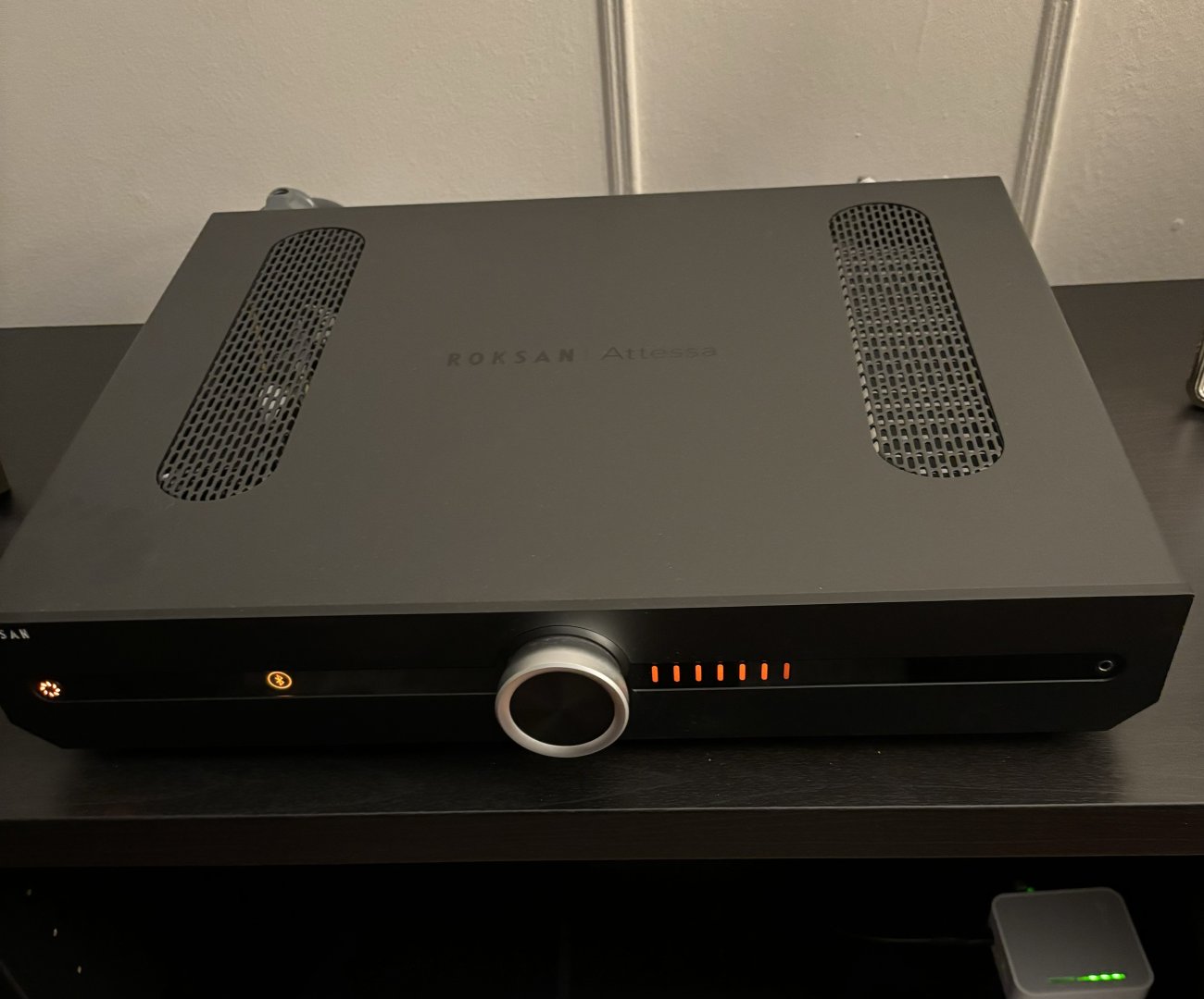

Έχει μπει πάνω στο έπιπλο ενισχυτής και ηχεία . Δυστυχώς όχι ιδανικά αλλά και πάλι σε σχέση με το πως ήταν πεταμένα .
Παρόλα αυτά . Παρατηρώ ότι ακόμα και σε πολύ χαμηλές εντάσεις ο ήχος είναι ακόμα πιο καθαρός σα να βελτιώθηκε το snr με το νέο pcb. Ω ρε φίλε ακούγεται πολύ καλά ακόμα και με Bluetooth και YouTube music ….

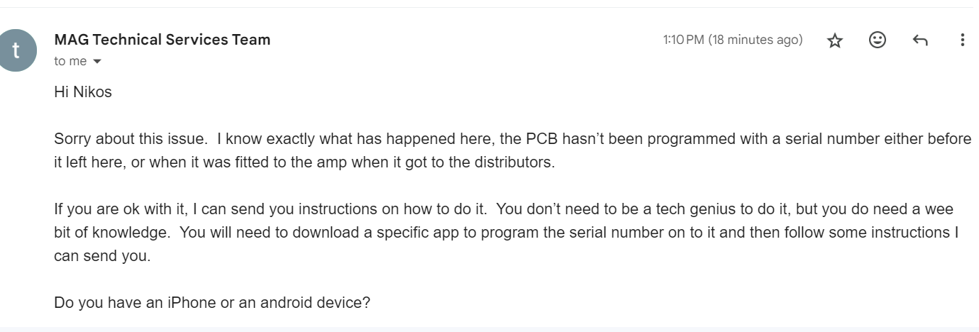

Κανονικά εξέπεμπε δυο Bluetooth id ο ενισχυτής . Το ένα ήταν για να κανείς pair και να ακούς με bluetooth . Αυτό υπάρχει . Το άλλο όμως που ήταν μόνο για την εφαρμογή για να επικοινωνούν δεν υπάρχει

Θέλω να κάνω ένα follow up εδώ και να πω ότι η monitor audio μου αντικατέστησε τον ενισχυτή με έναν καινούριο τελευταία παρτίδα και σε ένα μήνα τον παρέλαβα ολοκαίνουριο με το τελευταίο firmware και κάποιες μικρές εξωτερικές αλλαγές όπως λίγο διαφοροποιημένο volume knob που μοιάζει πλέον με του caspian 4g.
Αυτό συνέβει επειδή εμφάνισε το φαινόμενο όταν χρησιμοποιούσα τις αναλογικές εισόδους το ένα κανάλι να ακούγεται χαμηλότερα από το άλλο . Αυτό δεν συνέβαινε στις ψηφιακές εισόδους άρα ήταν θέμα προενισχυτη .
Το support τους είναι πραγματικά άριστο! Ο ήχος είναι πραγματικά καλύτερος τώρα ακόμα και απο πριν το εμφανίσει αυτό .
