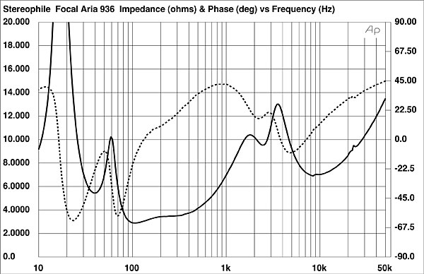

Εξαρτάται από το τι γράφημα σύνθετης ωμικής αντίστασης
Απολαυσε εδω γραφημα,
ο CC μου τα 'χει πει (και λιγο πιο χοντρα) ... το θεμα ειναι πως δε μπορω να εκταμιευσω τετοια ποσα ... περιμενω να γινουν της μοδος τα ενκορ ,να περασουνε στα μεταχειρ. και ζησε μαη μου να φας τριφυλλι ... θα κουφαθω μεχρι να τ' αποκτησω.

Μπες και διάβασε στο σάιτ των ενκορ, είναι το βασικό τους προτέρημα.
Η απόκριση ισχύος στο φάσμα ενός ενισχυτή, εξαρτάται από την εμπέδηση του ηχείου στο φάσμα. Δηλαδή, χονδρικά και απλοϊκά, με διαφορετικά ηχεία, παίζουν διαφορετικά οι ίδιοι ενισχυτές, πχ με κάποιο ηχείο είναι μουντοί και με κάποιο άλλο είναι πριμαριστοί. Εξαρτάται από το τι γράφημα σύνθετης ωμικής αντίστασης (δηλαδή εμπέδηση, που εμπεριέχει χωρητική κι επαγωγική αντίσταση πέραν της ωμικής) εμφανίζει το εκάστοτε ηχείο στο ακουστό συχνοτικό φάσμα. Όλοι; Όχι οι ενκορ πάντως. ;)
Για εξήγησέ το λίγο καλύτερα αυτό, όταν βρεις χρόνο.
Δηλαδή στις συχνότητες που η εμπέδηση του ηχείου είναι χαμηλή (πχ 3 Ω) δίνει ίδια ισχύ με τις συχνότητες που η εμπέδηση είναι μεγαλύτερη; Και πως γίνεται αυτό, αφού ισχύει ο νόμος του Ohm (P=V**2/R ή αν θες P=V**2/Ζ); Δε δίνει μεγαλύτερη ένταση ρεύματος στις μικρές εμπεδήσεις; Χάνω κάτι εδώ; Βοήθα.

Ναι. Οι ενισχυτικες βαθμίδες είναι ενισχυτές τάσης.
Η τελική ενισχυτική βαθμίδα ενεργεί ως πηγή τάσης έχουσα χαμηλή (ιδανικώς) αντίσταση εξόδου,πασχίζοντας ακολούθως να εφαρμόσει την ενδεδειγμένη διαφορά δυναμικού στους ακροδέκτες δεδομένου φορτίου (ηχείου) ούτως ώστε ν'ανταποκρίνεται στις αντίστοιχες διακυμάνσεις πλάτους από το σήμα εισόδου,χωρίς να υπεισέρχεται η μεταβλητή από την τιμή του ρεύματος που θα πρέπει να διαρρέει κάθε στιγμή το εν λόγω φορτίο...
Τα ηχεία όμως λειτουργούν κατά κανόνα υπό κατανάλωση ρεύματος,το ρεύμα είναι που θέτει τα διαφράγματα σε κίνηση.Υπό αυτήν την Αρχή,η μετατροπή της διαφοράς δυναμικού σε ρεύμα θα επαφίεται στην...πατριωτική συνέργεια και τις αντικρουόμενες ηλεκτρομαγνητικές δυνάμεις που πηγάζουν από την ίδια την κίνηση του πηνίου φωνής σε αλληλεπίδραση με την αυτεπαγωγή του.
Κι έχει καθιερωθεί αυτό το πρότυπο -το οποίο δεν είναι βέλτιστο - αφενός μεν επειδή έχει μέχρι στιγμής επικρατήσει η τάση για αυτόνομα ενισχυτικά συνδυαζόμενα με παθητικά ηχεία,αφετέρου δε επειδή ο εκάστοτε σχεδιαστής/κατασκευαστής δεν είναι σε θέση να προβλέπει επακριβώς τη συμπεριφορά εμπέδησης για το εκάστοτε παθητικό ηχείο που αναμένεται να συνδεθεί με τον ενισχυτή του...

Ουσιαστικά η μόνη λύση είναι η ανάδραση να συμπεριλαμβάνει το φορτίο, κι υπάρχουν κάποιες τέτοιες προσπάθειες, με έξτρα καλώδιο (γνωστών χαρακτηριστικών, γιατί ο χρήστης βάζει ο,τι μ@λακία του πουλήσουν για μεταξωτή κορδέλα).
Ιδανικά η ανάδραση θα πρέπει να πηγαίνει πάνω στο μεγάφωνο, χωρίς να παρεμβάλλεται το παθητικό κρος. Αυτά βέβαια γίνονται μόνο σε ενεργά πολυενισχυόμενα ηχεία, με μια ενισχυτική βαθμίδα σε κάθε μεγάφωνο. Δηλαδή, όχι σε χαλιεντιάδικες ψαροκασέλες "παλαιού τύπου", σα το χρέπι του ντιμιφουτ που πήγε στον πάνω όροφο ως προθάλαμος για το πικάπ.:p
Εκεί, στο ενεργό πολυενισχυόμενο, δεν έχει νόημα η τάξη λειτουργίας της ενισχυτικής βαθμίδας, παρά μόνο η ισχύς, η οποία περιορίζεται στο σημείο που κόβεται το πηνιόσυρμα του μεγαφώνου, ή εκεί που αρχίζει τον ψαλιδισμό ο ενισχυτής, ότι έρχεται νωρίτερα, όπως στα σέρβις του αυτοκινήτου, χιλιόμετρα ή έτος. Ψιλά γράμματα..
