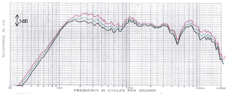

και ένα τελευταίο παράδεγμα ( .... βαρέθηκα τώρα):
Η απόκριση συχνότητας ενός πραγματικού μικρού δίδρομου ηχείου ονομαστικής εμπέδησης 4 Ω, επί του κύριου ακουστικού άξονα, για τρεις διαφορετικές τιμές ωμικής αντίστασης σειράς των καλωδίων σύνδεσης. Η πάνω καμπύλη αφορά σε τιμή ωμικής αντίστασης μερικών δεκάδων mΩ, η μεσαία σε 1 Ω και η κάτω σε 2 Ω. Με την αύξηση της ωμικής αντίστασης, η αυξανόμενη απώλεια σήματος (μερικών dB) είναι μεγαλύτερη σε περιοχές συχνοτήτων που παρατηρούνται σημαντικές κορυφώσεις της εμπέδησης του ηχείου.
Και τα 3 παραδείγματά σου είναι ΑΚΥΡΑ.
Στο παραπάνω διάγραμμα που έβαλες, ΚΑΝΕΝΑΣ δε διαφωνεί ότι τα λέει σωστά. Ρεαλιστικά όμως, ξέρεις τί απαιτείται από ένα καλώδιο για να βγάλει αντίσταση 1 Ohm;
Θα σου πω. Στο ΤΕΛΕΙΩΣ ΑΚΑΤΑΛΛΗΛΟ καλώδιο των 24 AWG που ανέφερες στο 1ο παράδειγμα, η ωμική αντίσταση είναι 84 milliohm ανά μέτρο. Αυτό μεταφράζεται ότι για να πιάσει το 1 ωμ (πήγαινε έλα) για ένα ηχείο, χρειάζεται μήκος 11,9 μέτρα (πήγαινε έλα), άρα απόσταση τη μισή = 5,94 μέτρα.
Ξέρεις κανέναν λογικό άνθρωπο που όχι μόνο θα έβαζε έστω και 5 εκατοστά καλώδιο (24 AWG) να έβαζε σχεδόν 6 μέτρα από αυτό; ΚΑΝΕΝΑΣ.
