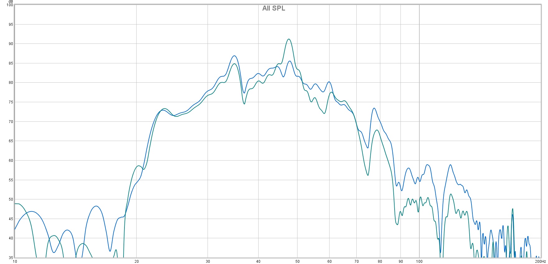

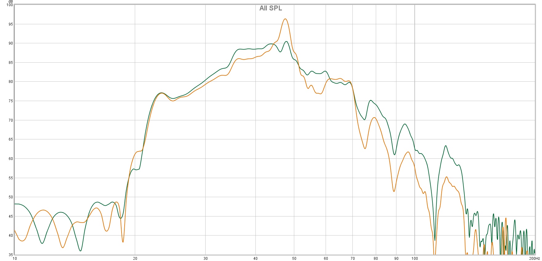

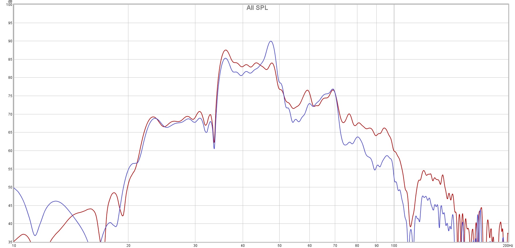

Μόλις τελείωσα με τις μετρήσεις των σαμπ ξεχωριστά (αριστερό, δεξί) και μαζί, πριν και μετά το Audyssey.
Η σκούρα πράσινη γραμμή στα δύο σαμπ είναι με το Audyssey, η ανοιχτή πράσινη στο αριστερό σαμπ και η κόκκινη στο δεξί σαμπ.
Εχεις 15db κορυφή.
Αλλη μια μεγάλη επιτυχία του Audyssey.
Για να δούμε αν οι μάστορες του συγκεκριμένου software μπορούν να σε βοηθήσουν να το φέρεις σε λογικα επίπεδα.
Ας ελπίσουμε.
Δεν θέλω να πω told you so....

δεν εχεις κορυφες.......μην ακους οτι λεει ο καθενας....
.......αυτα μπορει το συγκεκριμενο sub με σωστη μετρηση που εκανες...
και ανα 10db να βαζεις στο rew γιατι δεν βλεπουν και ολοι σωστα...:lolsign:

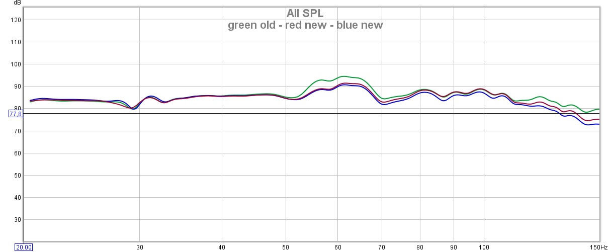

το να κόψεις σώνει και καλά μια κορυφή η οποία είναι αποτέλεσμα του χώρου αφαιρεί πολύ χρήσιμη ενέργεια, οπότε το αποτέλεσμα ακουστικά μπορεί και δεν θα σου αρέσει.
πχ εδώ στα sub μου φαίνεται ότι μόνο με το audyssey μπορώ να φέρω σχεδόν ένα flat αποτέλεσμα, αλλά μάντεψε η πράσινη γραμμή με το peak στα 60 είναι η πιο απολαυστική. ;)
