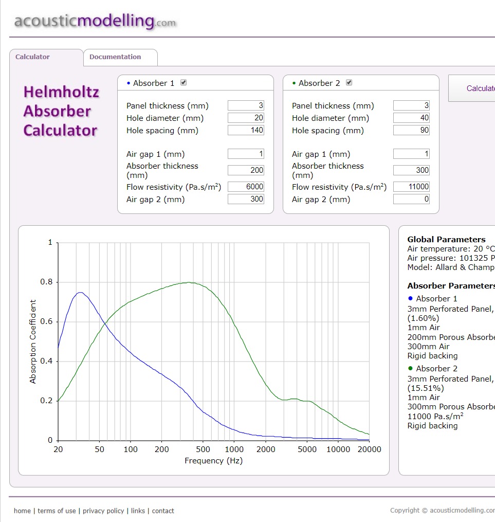

κατά προσέγγιση τότε δοκίμασε να βάλεις στις γωνίες κάτι σε helmholtz μέχρι το ταβάνι
να πιάσεις τα χαμηλά
παίξε με τις διαμέτρους και τις αποστάσεις των οπών του πάνελ με μικρή πυκνότητα υλικού
περίπου 6000 Pa.s/m2 έχει το μαύρο Αριθερμ των 16-18 κιλών (αντίστοιχα δες και για ορυκτοβάμβακα)
το αντίστοιχο πράσινο είναι κοντά στα 10.000+ αν θυμάμαι καλά

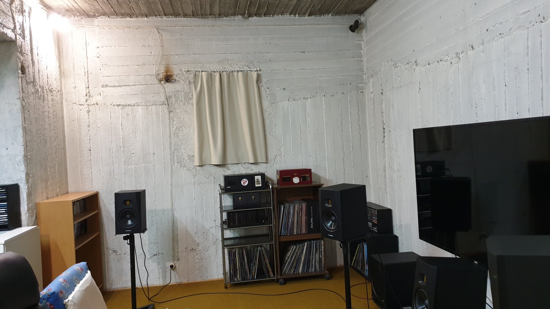

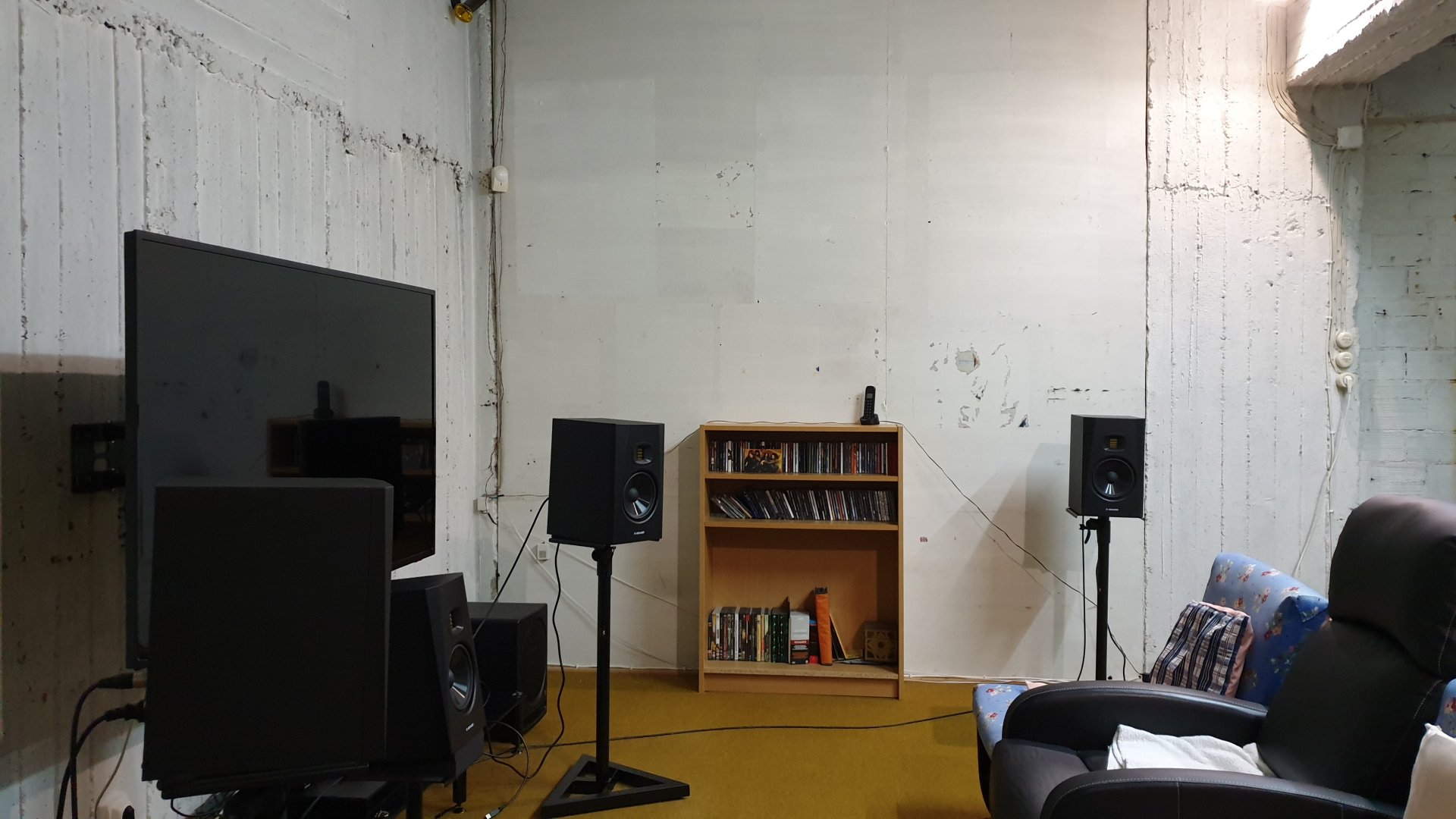

Φωτογραφίες του χώρου...

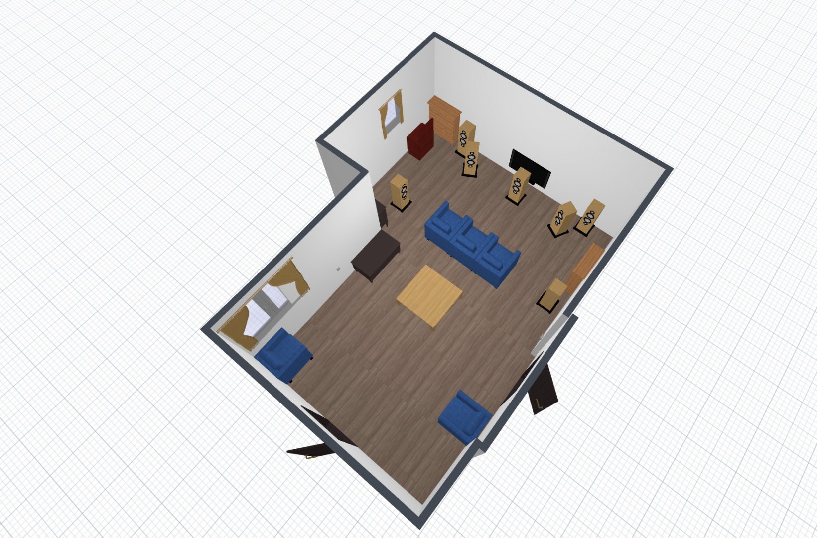

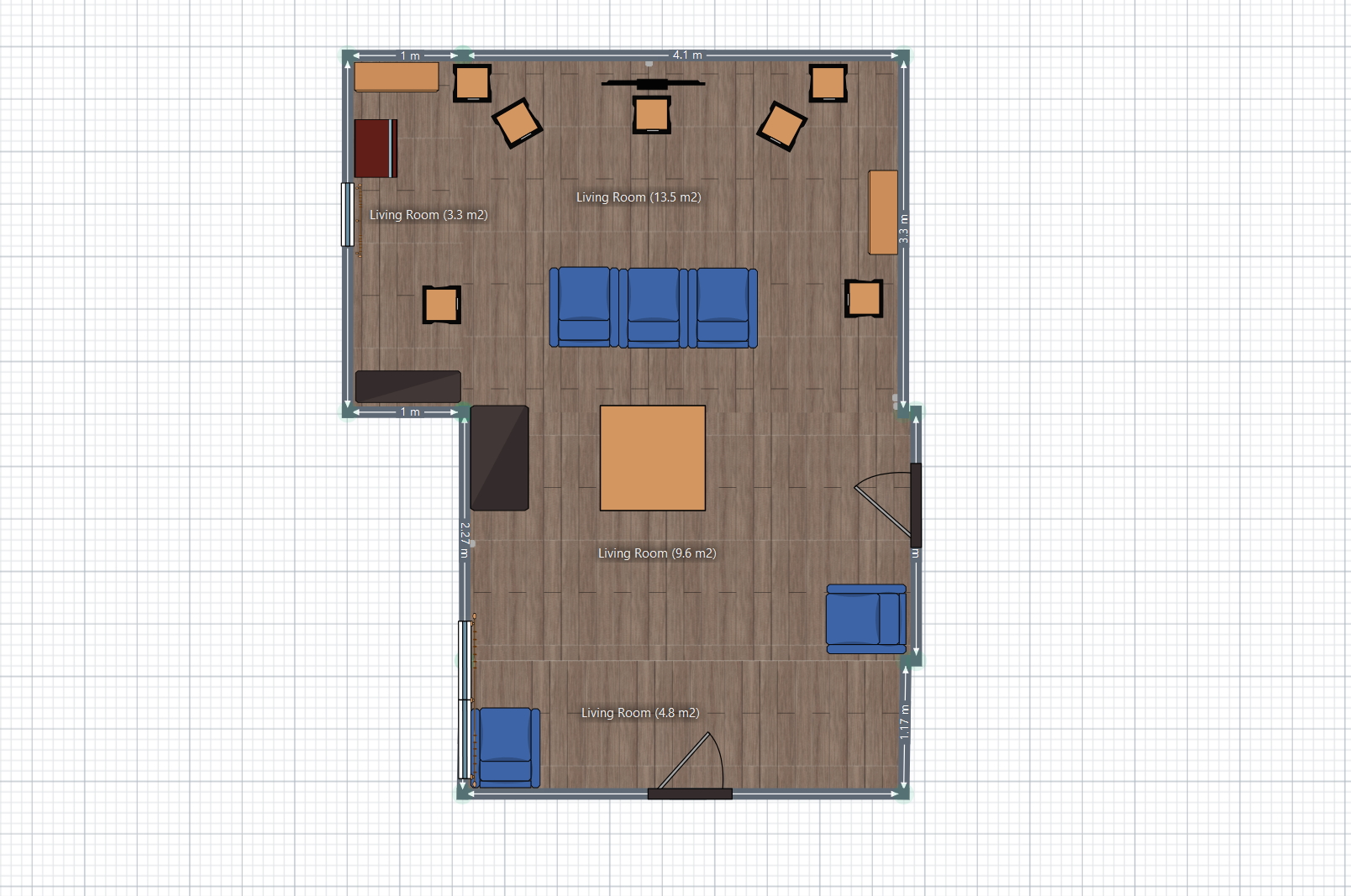

Και δύο σχεδιαγράμματα...

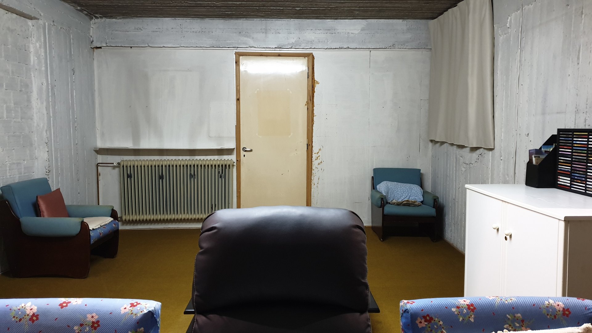

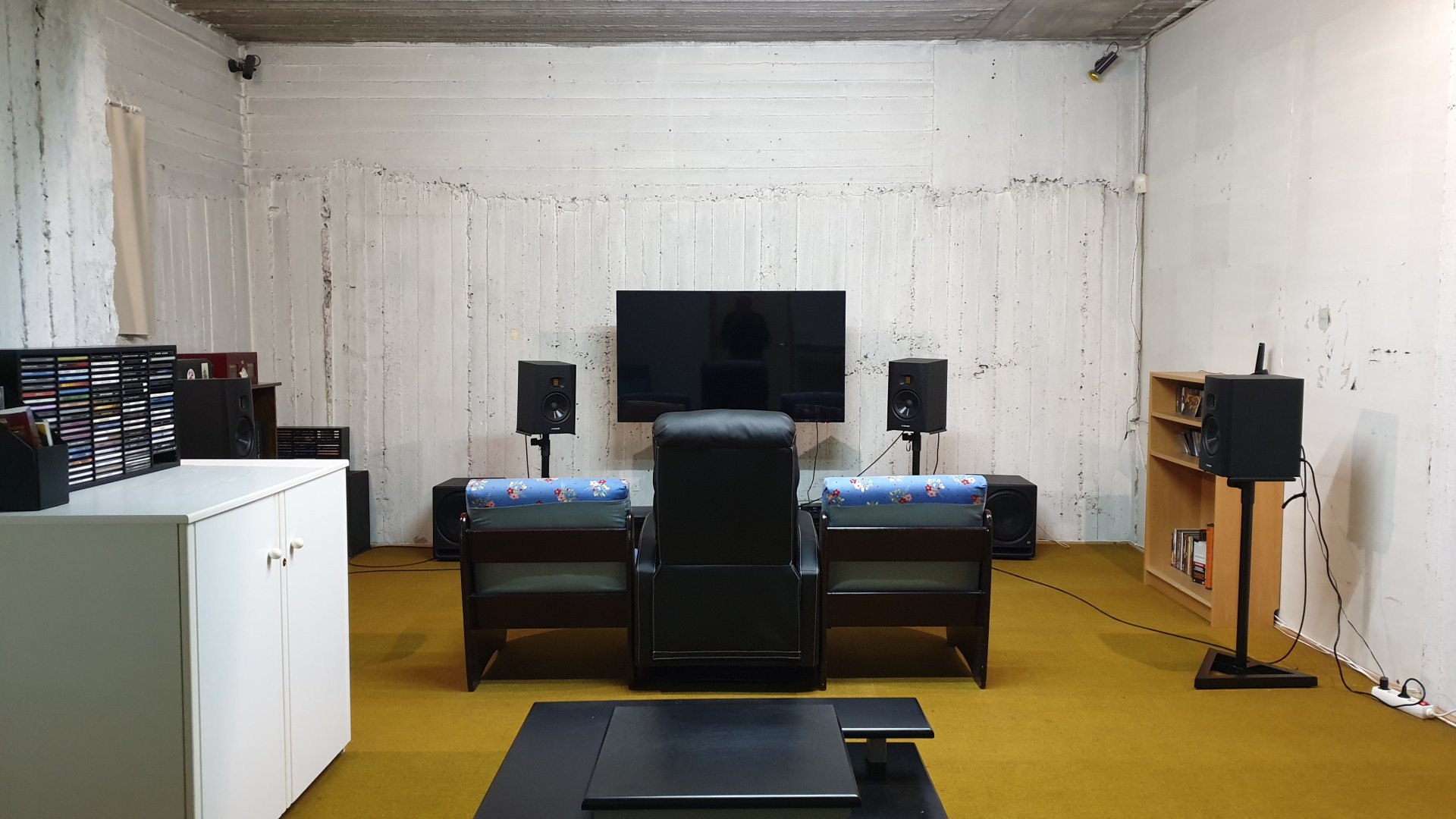

Παναγγια μου !
το bunker !!!
εντοιχησε τα, απαντα και ανοιξε ' να παραθυρο , βαψε ενα τοιχο ... τα λευκα κελια ητο μεθοδος σοφρωνισμου ....

Καταλαβαίνω ότι είναι "δικός" σου ο χώρος και κάνεις ότι θες. Αν ναι, τότε πολύ ζηλεύω γιατί μπορείς να το κάνεις κούκλα και με περιορισμένο budget. Φαντάζομαι ότι τώρα θα έχεις αρκετά ψηλό RT άρα εκτός από τις γωνίες, κάνε και DYI panel για εμπρός, πλάγια και ταβάνι.
Οι δύο κουρτίνες είναι παράθυρα...

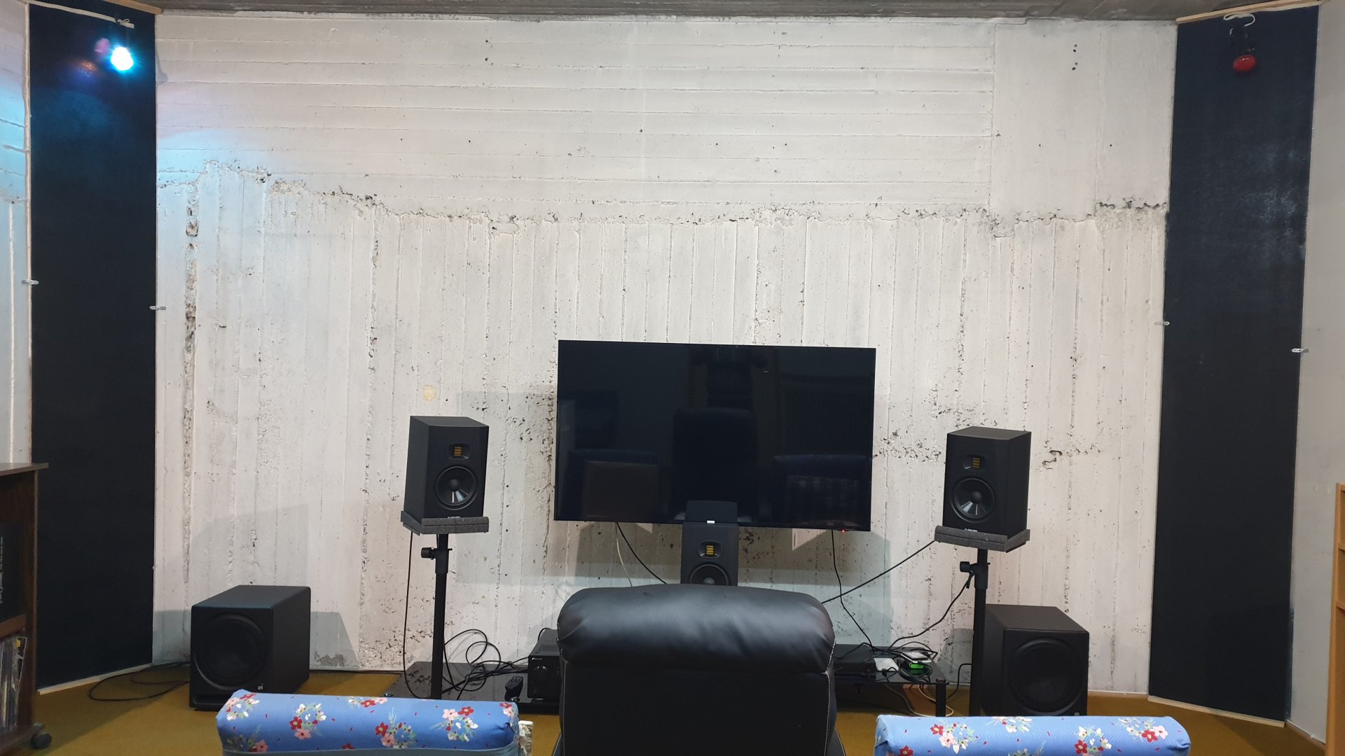

Σήμερα έκοψα τις 3 τάβλες MDF (16mm), τις έβαψα μαύρες, πήρα και τον ορυκτοβάμβακα ρολό και αύριο το πρωί ξεκινάω την τοποθέτηση με τη βοήθεια του θείου. Αυτή θα είναι και η πρώτη φάση των εργασιών, οι οποίες θα γίνουν σταδιακά σε βάθος λίγων μηνών ελπίζω. Έχω βγάλει ένα κοστολόγιο περί τα 500 € για όλα, πολύ λογικό ποσό και θέλω να ελπίζω ότι θα βελτιωθεί πολύ ο ήχος.
Θα ακολουθήσουν φωτογραφίες και ηχητικές εντυπώσεις λογικά αύριο το απόγευμα...

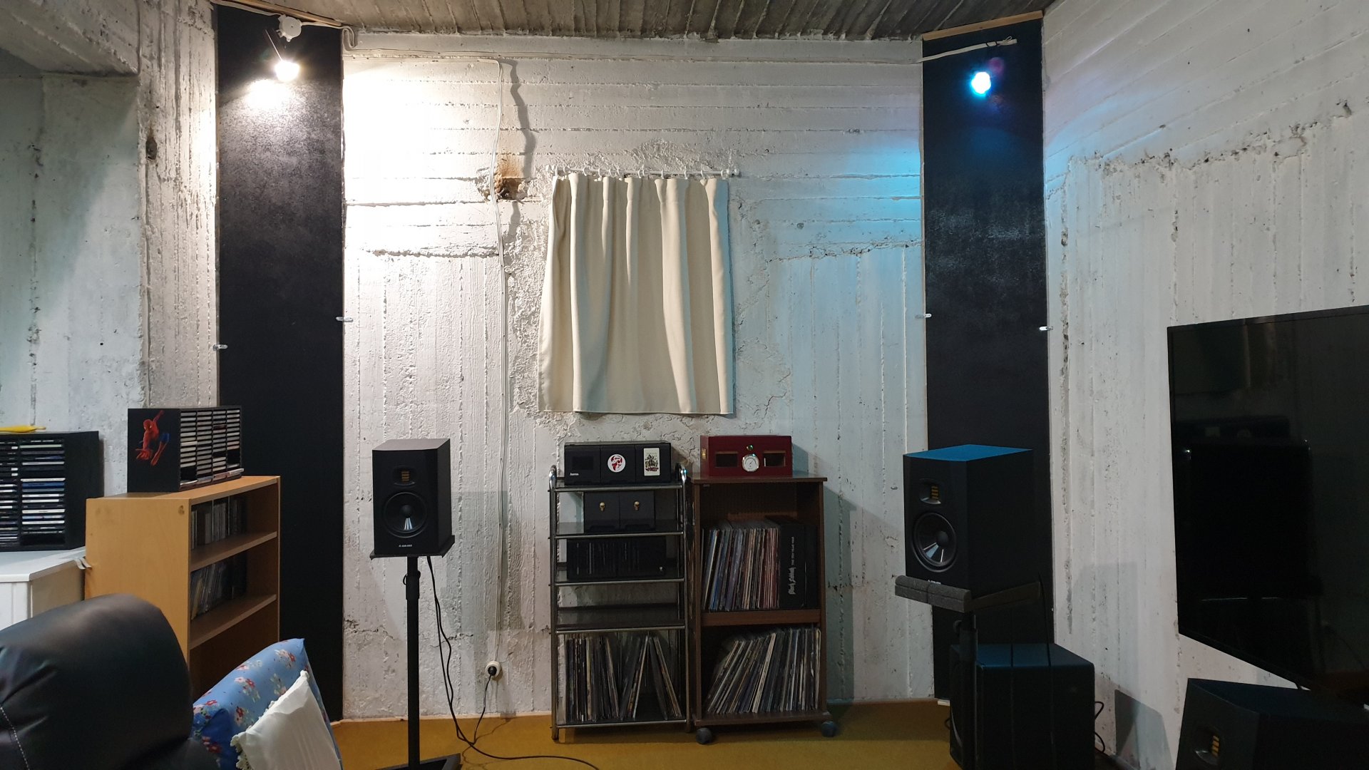

Μόλις χθες τελείωσα την τοποθέτηση των MDF στις γωνίες, έστησα ξανά τα ηχεία και τα sub, καλιμπράρισμα και ακουστικές δοκιμές. Μπορώ να πω σχεδόν με απόλυτη βεβαιότητα ότι δεν είδα καμία βελτίωση στις χαμηλές συχνότητες (και οπουδήποτε αλλού), το γιατί δεν το γνωρίζω. Πιθανόν να είναι πολύ παχύ το 16άρι όπως μου είπαν οι γνωρίζοντες, μπορεί να είναι κάτι άλλο, δεν ξέρω δεν απαντώ...
Η αλήθεια είναι ότι βιάστηκα λίγο, αλλά αφενός δε μπορούσα να ξέρω το προτεινόμενο πάχος (δεν βρήκα και πουθενά εδώ καμία αναφορά), αφετέρου δεν το έψαξα καλύτερα το όλο θέμα. Στις μέρες που μεσολάβησαν από τη αγορά μέχρι την τοποθέτηση, διάβασα αρκετά και είδα καλύτερες (και λίγο πιο κοστοβόρες) λύσεις τις οποίες κράτησα στο μυαλό μου για επόμενη φορά. Σε κάποια φάση ίσως τα ξηλώσω και τα φτιάξω όπως πρέπει να τη βοήθεια μαραγκού αυτή τη φορά για να γίνει σωστά (κυρίως τα πηχάκια).
Από την άλλη, σκέφτηκα ότι μικρό το κακό από τη στιγμή που ο στόχος είναι να φτάσω τα 4 sub, οπότε σύμφωνα με αυτά που διαβάζω το πρόβλημα των χαμηλών διορθώνεται μόνο του χωρίς την ανάγκη room treatment αν δεν κάνω λάθος.
Το input gain των δύο σαμπ εξακολουθεί να είναι σχεδόν στο μηδέν προκειμένου να συνεχίσει σωστά η ισοστάθμιση, τα νεύρα μου...>:(:mad::headbang:
Σε επόμενο ποστ θα επανέλθω με μερικές ερωτήσεις σχετικά με την ισοστάθμιση, όσο αφορά τις στάθμες των ηχείων...
Μερικές φωτογραφίες...
