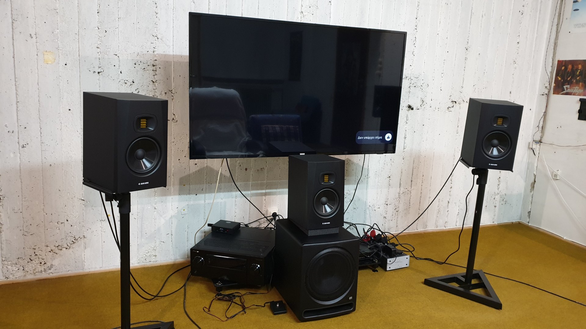

Μόλις τελείωσα με τις μετακομίσεις, το σαμπ μπήκε ακριβώς στη μέση με το κεντρικό επάνω του, έγινε η ισοστάθμιση και το gain του σαμπ είναι ακόμα πιο κάτω, σχεδόν στο "παρά εικοσιοκτώ" και με -7db από τον Pioneer...:errwhat:
Το αποτέλεσμα τώρα είναι ακόμα καλύτερο, τόσο στη μουσική (αν και πίστευα ότι δεν γίνεται καλύτερα), όσο και στις ταινίες, όπου εξαφανίστηκαν πλήρως οι οποιεσδήποτε "παραφωνίες", ακόμα και σε πολύ υψηλές στάθμες...
Βέβαια, αναγκάστηκα να βάλω λοξά τον ενισχυτή (με αποτέλεσμα να μην πατάνε τα δύο μπροστινά πόδια στο ρακ) όπως φαίνεται προκειμένου να μπορέσω να διατηρήσω την σωστή απόσταση ακρόασης από το κεντρικό, αλλά προς το παρόν δε μπόρεσα να βρω καλύτερη λύση χωρίς να αλλάξω όλα τα καλώδια με μακρύτερα...

Η ελεύθερη επιφάνεια του σαμπ μπροστά από το κεντρικό, δεν είναι σωστό να υπάρχει.
Το κεντρικό πρέπει να είναι "πρόσωπο" με την πρόσθια μπάφλα του σαμπ, ώστε να μην υπάρχει οριζόντια επιφάνεια που θα δίνει πρώτη ανάκλαση.

Η τηλεοραση ποσων ιντσων είναι? Είναι 4Κ? Και ποια ακριβως η αποσταση εχεις από τα ηχεια κι από την τηλεοραση? (νομιζω ότι καπου το εγραψες αλλα να μην το ψαχνω). Τον ενισχυτή τον εχεις από πισω επειδή δεν φτανει το μηκος των καλωδιων? (άλλο λογο δεν βρισκω).
Παντως απ οτι φαινεται απο πισω από το σαμπ εχεις μπετον κι αυτο για το σαμπ και το μπασο σου γενικα καλο ειναι.
Τα μαυρα καλωδια που πανε προς τα πισω ειναι αυτα απο ενισχυτη προς τα πισω ηχεια? Ειναι xlr? Γραψε αλλη μια φορα ποσα τετραγωνικα ειναι ολος ο χωρος?

Η τηλεόραση είναι 55", 4Κ της Philips. Η απόσταση ακρόασης είναι 1,77 μέτρα και η απόσταση θέασης είναι 2 μέτρα.
Ο ενισχυτής είναι από πίσω γιατί δεν φτάνουν τα καλώδια (τον είχα πάντα στη μέση και υπολόγιζα τα μήκη των καλωδίων βάση αυτού) και λοξά για να πάει το σαμπ πιο πίσω ούτως ώστε να έρθει το κεντρικό στην ίδια απόσταση με τα άλλα ηχεία, συν του ότι πρέπει να ανοίγει το πορτάκι και να έχω πρόσβαση με το remote.
Τα μαύρα καλώδια που πάνε προς τα πίσω είναι όντως για τα πλαϊνά ηχεία, RCA σε XLR. Ο χώρος είναι περίπου32 τ.μ.

Επομένως αυτό που είναι ευκολο να γινει και οικονομικο να παρεις μονο καλωδια επαρκη σε μέγεθος που να βαλεις τον ενισχυτή στο πλαι και το σαμπ να είναι ησυχο από πισω. Και στην ουσια μονο το ένα καλωδιο χρειαζεται να είναι μεγαλυτερο από τα υφισταμενα. Προφανως το κοστος είναι πολύ μικρο.

Για να πάω τον ενισχυτή στο πλάϊ πρέπει να πάρω ένα decoupler τύπου auralex να τον βάλω επάνω γιατί το πάτωμα είναι με παλέτες και κουνιέται ολόκληρο, πέρα από τα καλώδια (το ρακ δεν φτάνει). Το έχω στα υπόψη κι αυτό πάντως...

Επίσης, ξέχασα να αναφέρω ότι κατά τη διάρκεια της ταινίας "Godzilla - King of Monsters" το κεντρικό άλλαξε θέση επάνω στο σαμπ και κοιτούσε προς τα αριστερά, παρόλο που το έχω επάνω και σε αντιολισθητική & αντικραδασμική βάση...:mad::headbang::lol::lol:

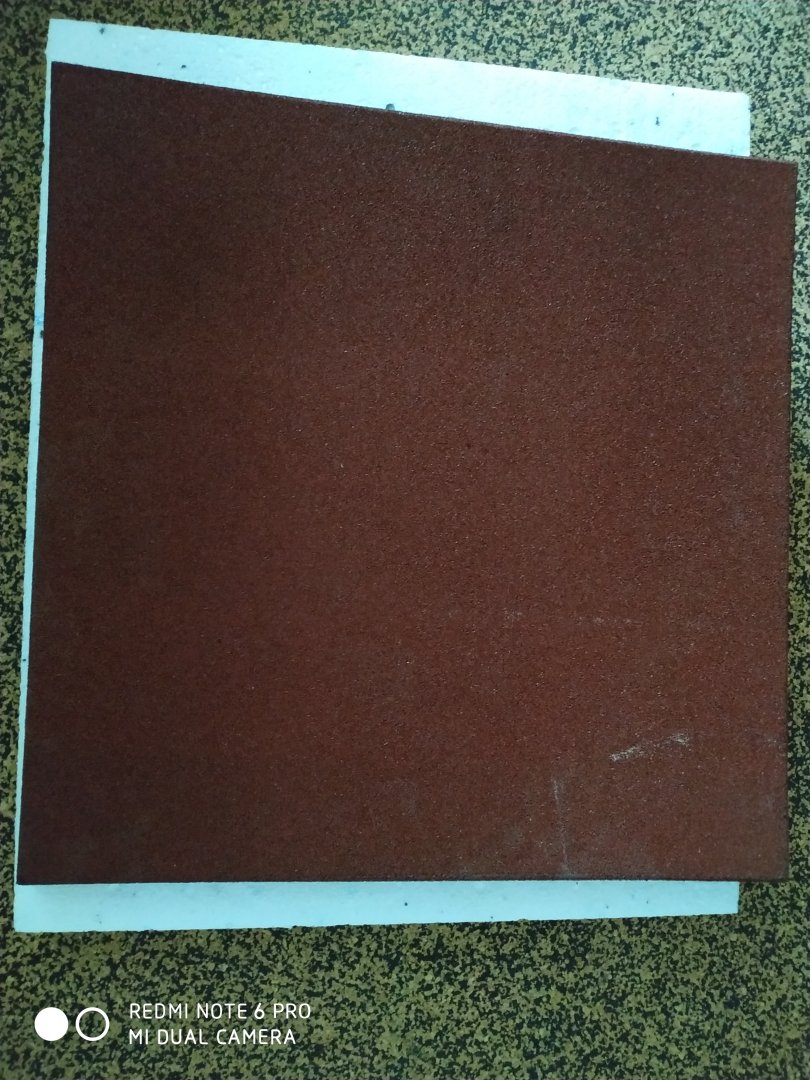

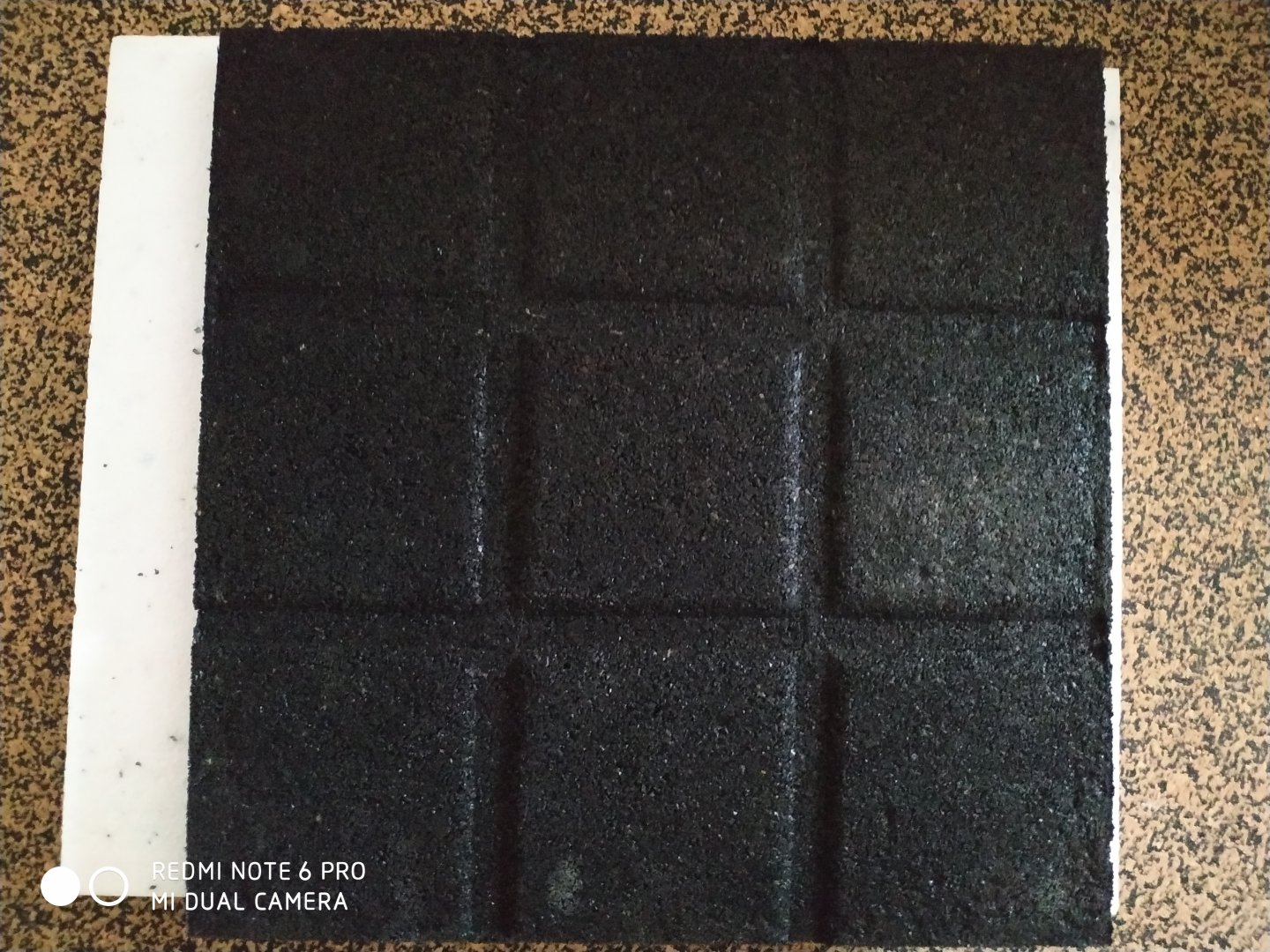

Υπαρχει πλακακι στα Leroy Merlyn που είναι από καουτσούκ. (για εξωτερικούς χωρους - κηπους). Αυτό κανει πολύ καλα δουλεια για αντικραδασμικο. Φυσικα είναι και φτηνο (αν δεν κανω λαθος 6-7 ευρω το τεμαχιο) Οι διαστασεις είναι 0,50Χ050 μ. Το παχος 3 εκατοστα.
Φτηνες και καλες λυσεις. Μονο αν το πιασεις στο χερι θα καταλάβεις και την ποιοτητα. Εχω παρει ένα.
Βασικα καποτε πηρα 4 αντικραδασμικο από ειδικο μαγαζι Περιπου 5 εκατοστα Χ5 εκαστο. Παχος 3 εκατοστα. Διαπιστωσα ότι ηταν από καουτσούκ. Κοστος 5 ευρω το τεμαχιο!
Οποτε το πλακακι του Leroy συμφερει. Αν θελεις σουπερ αντικραδασμικο, παιρνεις δυο τετοια, το ένα πανω στο άλλο κι αστο να γινεται σεισμος.

οι δυο οψεις. Από τη μια μερια είναι μαυρο κι από την άλλη μπορντω

Είναι παχω και βαρυ, αρκετα βαρυ θα ελεγα

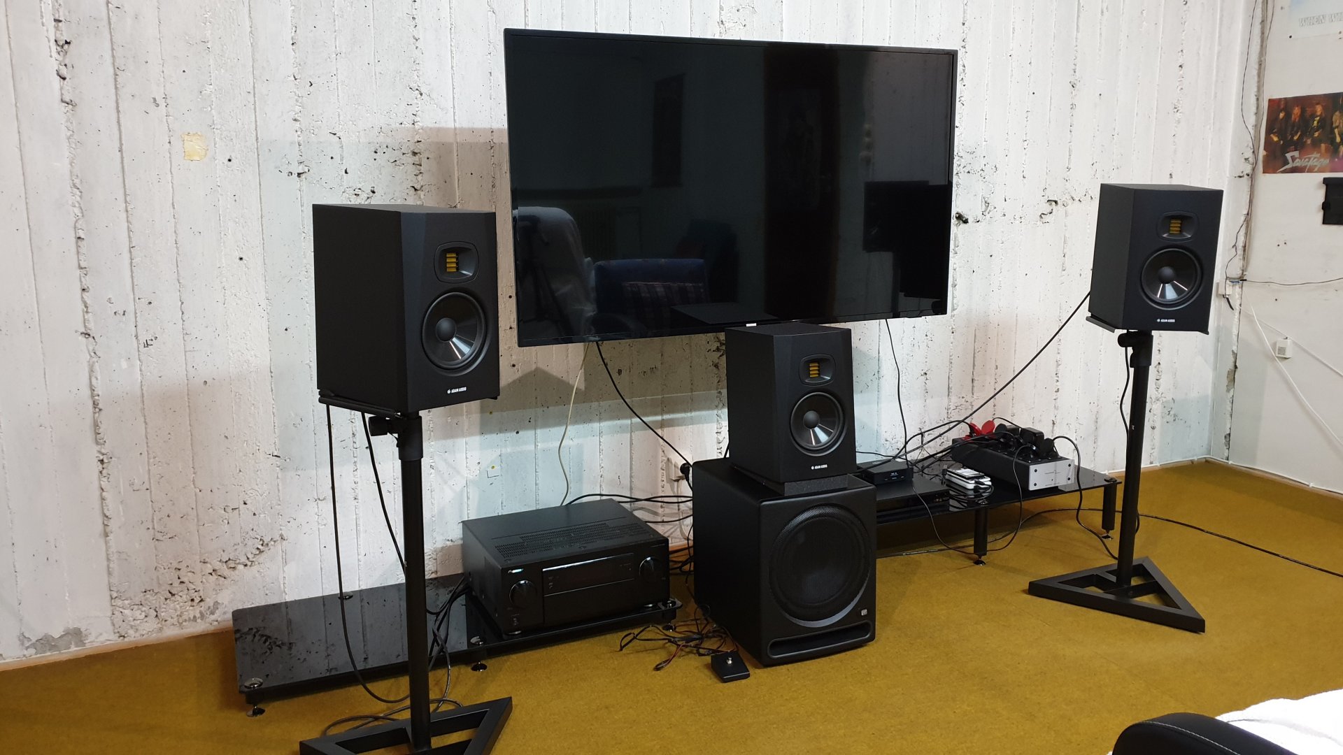

Βρήκα τελικά τη λύση στο ρακ, το έκανα δύο κομμάτια και έβαλα στο ένα τον ενισχυτή και στο άλλο το Sony και το πολύπριζο με τα υπόλοιπα μαραφέτια.
Έτσι πήγε πιο πίσω το sub και μπόρεσα να φέρω το κεντρικό πρόσωπο, οπότε λύθηκαν όλα τα βασικά προβλήματα.
Μόλις τελείωσα με την ισοστάθμιση και το τεστάρισμα, όλα τέλεια !
