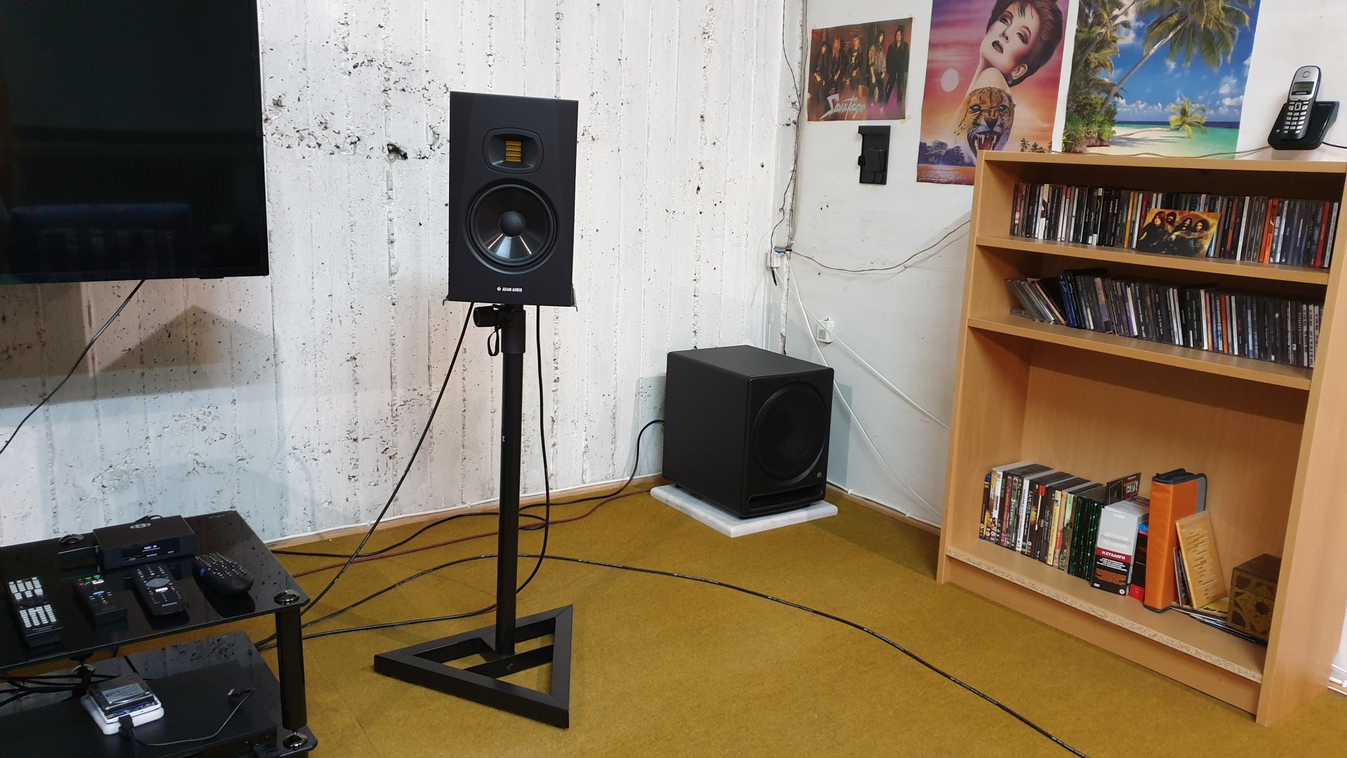

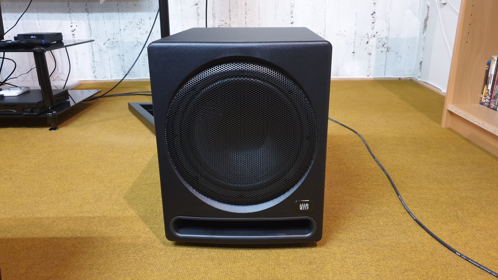

Έχουμε και λέμε...πρώτα λίγο unboxing έτσι για την ιστορία...
Οι πρώτες εντυπώσεις (αντιληπτή ποιότητα κατασκευής, στιβαρότητα, οπτική) είναι άριστες, δεν μπόρεσα να βρω κανένα σημείο να "γκρινιάξω".
Αρχικά λοιπόν, το sub μπήκε στο κέντρο, ανάμεσα στα δύο μπροστινά, σύμφωνα με τις οδηγίες των ειδικών του φόρουμ.
Πρώτο καλιμπράρισμα με το antimode και με το ρυθμιστικό της έντασης στη μέση κόντεψα να πάθω ανακοπή από το πρώτο "μπαμ" του κώνου στην αρχή, ενώ στα πρώτα δευτερόλεπτα του "κύκλου" οι πόρτες κόντευαν να φύγουν από τις κάσες και όλα τα έπιπλα, σωλήνες του καλοριφέρ, το ξύλινο πάτωμα και ένα ραφάκι έτριζαν σαν τρελά και νόμιζα ότι θα διαλυθεί το σπίτι...
Το δε sub πίστευα ότι θα γίνει φύλλο και φτερό στα εξ ων συνετέθη, αλλά προφανώς δεν έπαθε τίποτα...
Τελειώνει το antimode και έρχεται η σειρά του MCACC του Pioneer να πάρει τη σκυτάλη για πλήρες καλιμπράρισμα. Με το που πάει να ελέγξει τη στάθμη του sub, μου 'ρχεται ένα ωστικό κύμα σαν να πάτησε μέσα στο δωμάτιο ο T-Rex, πετάχτηκα από τον καναπέ...επιτόπου μου βγάζει μήνυμα στην οθόνη ότι η στάθμη του sub είναι πολύ υψηλή και πρέπει να την χαμηλώσω. Την χαμηλώνω στο "παρά πέντε", πατάω συνέχεια, ξανά τα ίδια, πάλι το μήνυμα. Το χαμηλώνω στο "παρά δέκα", πάλι μία από τα ίδια, το βάζω στο "παρά τέταρτο", το ίδιο σενάριο...
Λέω δεν είναι δυνατόν, που θα το πάω στο μηδέν ? το βάζω πάλι στη μέση και συνεχίζω την ισοστάθμιση. Με το που τελειώνει, ελέγχω τη στάθμη των ηχείων τα οποία ήταν όλα στα 0 db , ενώ το sub το είχε στα -12 db !!
Εδώ να σημειώσω ότι στο SVS PC-2000, το μήνυμα μου το έβγαζε με το ρυθμιστικό της στάθμης πάνω από τη μέση και τελικά το είχα μόνιμα στη μέση, με τη στάθμη της ισοστάθμισης του Pioneer να μου βγαίνει -8,5 db και μιλάμε για διπλάσιας ισχύος sub με μεγαλύτερο κώνο !!
Ξεκινάω τις ακροάσεις, το μπάσο απίστευτα δυνατό, τόσο που σχεδόν δεν αντεχόταν, αλλά όχι τόσο "στεγνό" και με γρήγορο σβήσιμο, ενώ είχε και αρκετό μπουμάρισμα.
Υποθέτω ότι φταίει το στρίμωγμα και η δυνατή ένταση, παρόλη τη μείωση των 12 db του Pioneer.
Αποφασίζω λοιπόν να το βάλω στην εμπρός δεξιά γωνία, ακριβώς εκεί που είχα και το SVS PC-2000 και έπαιζε καλά.
Ξανά από τη αρχή όλα, το ρυθμιστικό της έντασης στη μέση, και στο πρώτο μπαμ του antimode μια από τα ίδια...Αποφασίζω να αφήσω μόνιμα το ρυθμιστικό στο "παρά τέταρτο" και συνεχίζω για να πάρω πάλι το μήνυμα του pioneer περί υψηλής στάθμης το οποίο αγνοώ και συνεχίζω μέχρι τέλος. Ρίχνω ένα βλέφαρο στη στάθμη του sub πάλι -12 db, το αφήνω και αρχίζω τις ακροάσεις ξανά.
Η δύναμη του μπάσου είναι απίστευτη, ποτέ δεν θα πίστευα ότι ένα δεκάρι sub με τόσο μικρη ισχύ (σε σύγκριση με τα αντίστοιχα SVS, XTZ κλπ) και με το ρυθμιστικό στάθμης στο ένα τέταρτο της διαδρομής και με περαιτέρω μείωση 12 db από τον ενισχυτή μπορεί να παίξει τόσο δυνατά. Σαφώς πιο δυνατά από το PC-2000 με το ρυθμιστικό στη μέση και -8,5db από τον ενισχυτή, τι να πω δεν ξέρω δεν απαντώ...
Στη θέση αυτή εξαφανίστηκε ένα μεγάλο μέρος της όποιας ασάφειας και καθάρισαν πολύ οι ουρές, ενώ μειώθηκε αισθητά το μπουμάρισμα. Στα Unforgiven & Nothing Else Matters των Metallica ένιωθες τη γροθιά από τη μπότα στο στομάχι και το στήθος, ενώ στο Thunderstruck των AC/DC έγινε της τρελής και όλα αυτά με το ποτενσιόμετρο του Pioneer στα -2.0db (τερματίζει στα +16db αν θυμάμαι καλά).
Βέβαια, όταν προσπάθησα να ανεβάσω λίγο ακόμα την ένταση, τα προβλήματα του χώρου έγιναν πιο αισθητά, προφανώς ούτε το antimode και πολύ περισσότερο ο pioneer (το σύστημα ισοστάθμισης του οποίου δε μπορεί να δουλέψει κάτω από ατα 64Hz) μπορούν να κάνουν θαύματα.
Σημειωτέον ότι είχα στην κατοχή μου πριν δύο 15ιντσα (το ένα δεν πιάνεται γιατί ήταν ένα παλιό και για τα πανηγύρια Crystal Audio, το άλλο ένα Earthquake Supernova MKV-15 για το οποίο είχα διαβάσει διθυραμβικές κριτικές στον ειδικό τύπο) και ένα 12ιντσο (SVS PC-2000 το οποίο ήταν σαφώς καλύτερο από το Earthquake με διαφορά). Ε λοιπόν, το μικρό 10αράκι της Presonus τα ξεπερνάει όλα, σε ατάκα, σαφήνεια αλλά και ένταση, δεν το χωράει το μυαλό μου, αλλά μετά την αποκάλυψη με τα Adam δεν μου κάνει καθόλου εντύπωση πλέον...
Πάντα στον δικό μου - αφρόντιστο - χώρο, με τα ίδια μηχανήματα (Pioneer SC-2023 & Antimode), για να μην παρεξηγούμαι...

5.045
4.344
Θα πρεπει να περιποιηθείς τις γωνιες, Α Π Α Ρ Α Ι Τ Η Τ Α.
Θα μπορέσεις μετα ν ανεβασεις κι άλλο ενταση στο σαμπ. Θα ξανακανεις μετα δοκιμες στην τοποθετηση του. Εχεις δυο εναλλακτικες. Ετοιμες λυσεις και καπως ποιο ακριβες. Εναλλακτικα μπορεις να κανεις μονος σου καποια πραγματα.
Εγω εστησα προχειρα ορθια στις γωνιες mdf με πλατος 60 εκατοστα (από το πατωμα ως το ταβανι) κι αλλαξε το συμπαν. Να φανταστεις οτι το σαμπ παραπανω απο το παρα 25 ηταν αδυνατο να το ανεβασω (εντονο μπουμαρισμα). Τωρα επιτελους ειναι κατακορυφα στο 12 και χαιρομαι τις ατελειωτες εντασεις.
Συντομα προχωραω σε οριστικο στησιμο του mdf με τον παρακατω τροπο. Παιρνω διογκωμενη πολυστερινη (φιλιζολ) πλατος 5 εκατοστα. Δημιουργω ενα τριγωνο στις γωνιες. Η υποτεινουσα του τριγωνου θα ειναι 60 εκατοστα και οι πλευρες 40 εκατοστα. Θα παχτωθει με μπολικο πετροβαμβακα. Στη συνεχεια πανω στην υποτεινουσα του τριγωνου και κολλητα στο φιλιζολ θα μπει το mdf για να εχουμε την απαραιτητη διαχυση. Χωρις να ειναι η ιδανικη λυση (εχω πρακτικες δυσκολιες με τα ντουβαρια) ωστόσο θα εχω σημαντικη βελτιωση.
Παντως μπραβο σου. Με σταθερα βηματα προχωρας. Αν δεν κανω λαθος εχεις πλεον 5 ηχεια (σωστα?) + το σαμπ. Πηγη τον Sony. Και δεν ξερω από προενισχυση τι εκανες.
Άλλος ένας δυσαρεστημένος πελάτης...
Ακούω ενστάσεις, απόψεις και συμβουλές
Χρειάζεται να πάρεις ακόμα 3 τέτοια σαμπ.
Και να φτιάξεις το χώρο σου.

Το κατάλαβες κι εσύ. Ωραία!! Άκου μουσικές!!! Αθήνα είσαι;
Ναι Αθήνα είμαι.
Επειδή προς το παρόν ξέφυγα οικονομικά (τηλεόραση + sub), θα πρέπει να κάνω μια μεγάλη παύση και σιγά σιγά όλα θα γίνουν. Σίγουρα πάντως ο χώρος θέλει δουλειά, θα το εντάξω στον μακροπρόθεσμο προϋπολογισμό...
Ναι, 5 ηχεία + το sub προς το παρόν. Ρόλο προενισχυτή παίζει ο Pioneer και θα συνεχίσει να το κάνει για πολύ καιρό...
Βαράω το κεφάλι μου στον τοίχο που δεν είχα δώσει βάση στα γραφόμενά σου πριν από μερικά χρόνια όταν ξεκίνησα την αναβάθμιση του συστήματός μου και έδωσα ένα σκασμό (για τα δικά μου δεδομένα πάντα) χρήματα "τσάμπα". Θα είχα φτιάξει σύστημα σούπερ με ενεργά...:headbang:
Τέλος πάντων, κάλλιο αργά παρά ποτέ...
Ναι, το έχω καταλάβει, σιγά-σιγά.....
Και να αλλάξεις (προ)ενισχυτή κάποια στιγμή.
Κάποια στιγμή (πολύ αργότερα) θα γίνει κι αυτό...
Σας ευχαριστώ για τα σχόλια όλους !!
