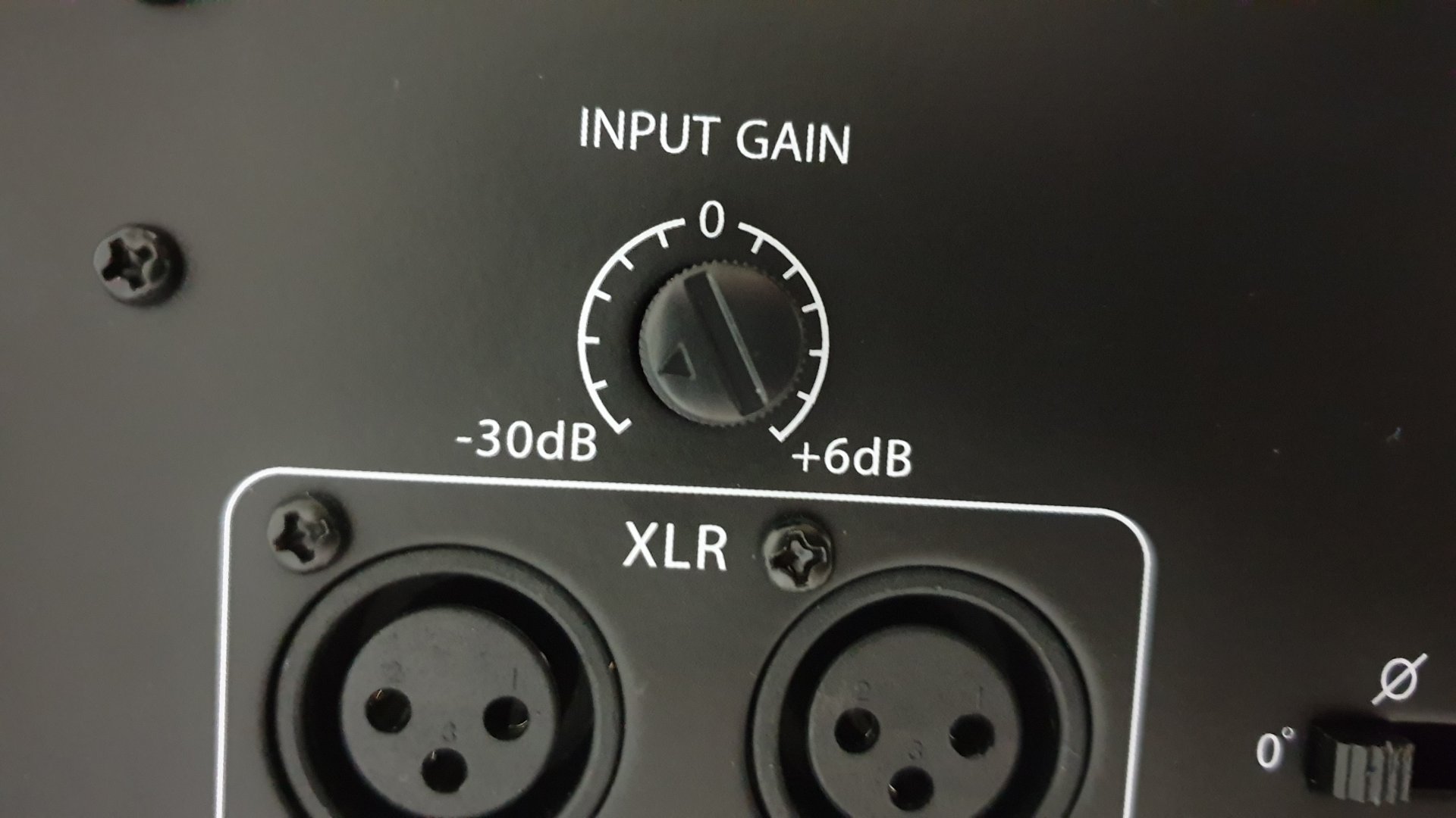

Ακόμα και σε υψηλές εντάσεις, δεν υπάρχει χαλάρωση, μπουμάρισμα ή ουρές και γενικά έχει απόδοση "ξυράφι". Λέω τώρα ας δω σε τι θέση είναι το gain control στην πίσω πλευρά του sub και βλέπω αυτό
ΕΛΕΟΣ !!!!!
Με μόνο 170 Watt RMS, -10db από την ισοστάθμιση και το ρυθμιστικό στο "παρά εικοσιπέντε" και με 10ιντσο κώνο ?
Συνεχίζω με ταινίες και με το gain στο "παρά τέταρτο" γίνεται της "πόπης" το κάγκελο, χωρίς το παραμικρό ίχνος παραμόρφωσης ή χαλάρωσης ή ό,τι άλλο θέλετε που μπορεί να χαλάσει την ηχητική πανδαισία που ακολουθεί...

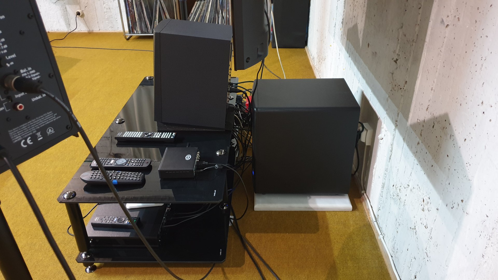

Στην φωτογραφία φαίνεται ότι χωράει άνετα.
Απλός βάλτο και κάνε το έπιπλο λίγο πιο πίσω, είναι λάθος στο δεξί ντουβάρι.
Βάλε κρος 80Hz και ακολούθα τις οδηγίες.
Δεν χωράει σου λέω, θα ακουμπάει στα πόδια μου γιατί η θέση ακρόασης είναι πολύ κοντά...
Καλά στα λέει, εγώ συμφωνώ μαζί του, πρέπει να το παλέψεις αυτό το σενάριο, για την τιμή των όπλων.
Μπορεί να παίξει ρόλο βάσης του κεντρικού το σαμπ, και να βαλεις το ρακ παραδίπλα.
Το ρακ δε χρειάζεται να είναι κέντρο. Μπορεί να πάει το ρακ στη γωνία, ή στην πίσω γωνία, ή σε άλλο δωμάτιο.

Βάλτο επάνω στο ρακ .
Δεν χρειάζεται να είναι στο πάτωμα.
Και το κεντρικό που θα το βάλω ? όπως βλέπεις δεν υπάρχει χώρος...ίσως τώρα που κατάλαβα τι φταίει στην ισοστάθμιση να το βάλω πάλι από πίσω, εκεί που είναι στη φωτογραφία, θα δω, αναλόγως τα κέφια...
Edit: Τώρα είδα και τη συνέχεια από τον Κώστα, άμα βρω όρεξη θα κάνει δοκιμές...

Δίπλα απο το κεντρικό βρε.
Ρε τι τραβάω ο άνθρωπος....πάλι θα κοψομεσιαστώ να μετακινώ τα έπιπλα και τα παρελκόμενα...θα δω τι μπορώ να κάνω, το σαμπ πάντως δεν χωράει κάτω από την τηλεόραση, θα πρέπει να φύγει από τη μέση το ρακ...
Ξεκινάω δοκιμές γιατί μου την ανάψατε τη φυτιλιά...:mad::roflmao::lol:

Βάλτο για δοκιμή επάνω, αν δουλέψει ( που θα δουλέψει) μετά κάνε... γυμναστική :gotcha:
Επειδή ο χώρος είναι για εσένα προσπάθησε να το κάνεις βάση για το κεντρικό.
