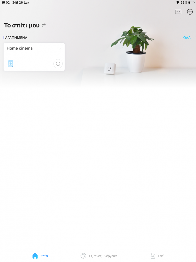

2 πολύμπριζα απο 2 διαφορετικές γραμμές του πίνακα
2 έξυπνες wi fi μπριζες με απλούστατο app όπως της tplink
Για φυσιολογικά set up δεν υπάρχει κάτι πιο εύκολο και λειτουργικό και με πολύ χαμηλό κόστος
Στο app θα είναι όπως η φώτο ,απλά αντί για ένα κουτάκι θα έχει όσες μπρίζες αγοράσεις.
Για να τις ενεργοποιήσεις είναι ελάχιστων δευτερολέπτων δουλειά
