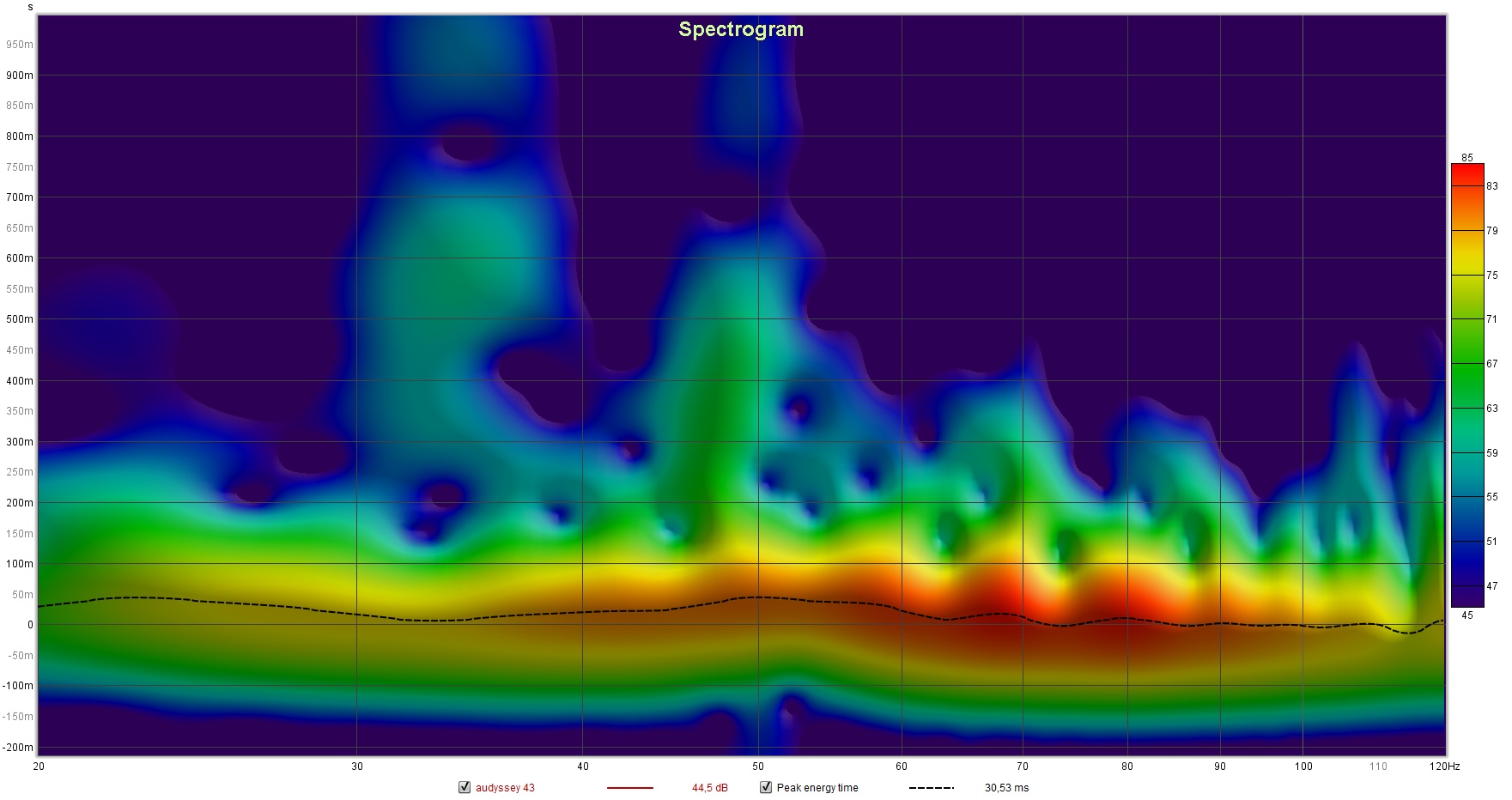

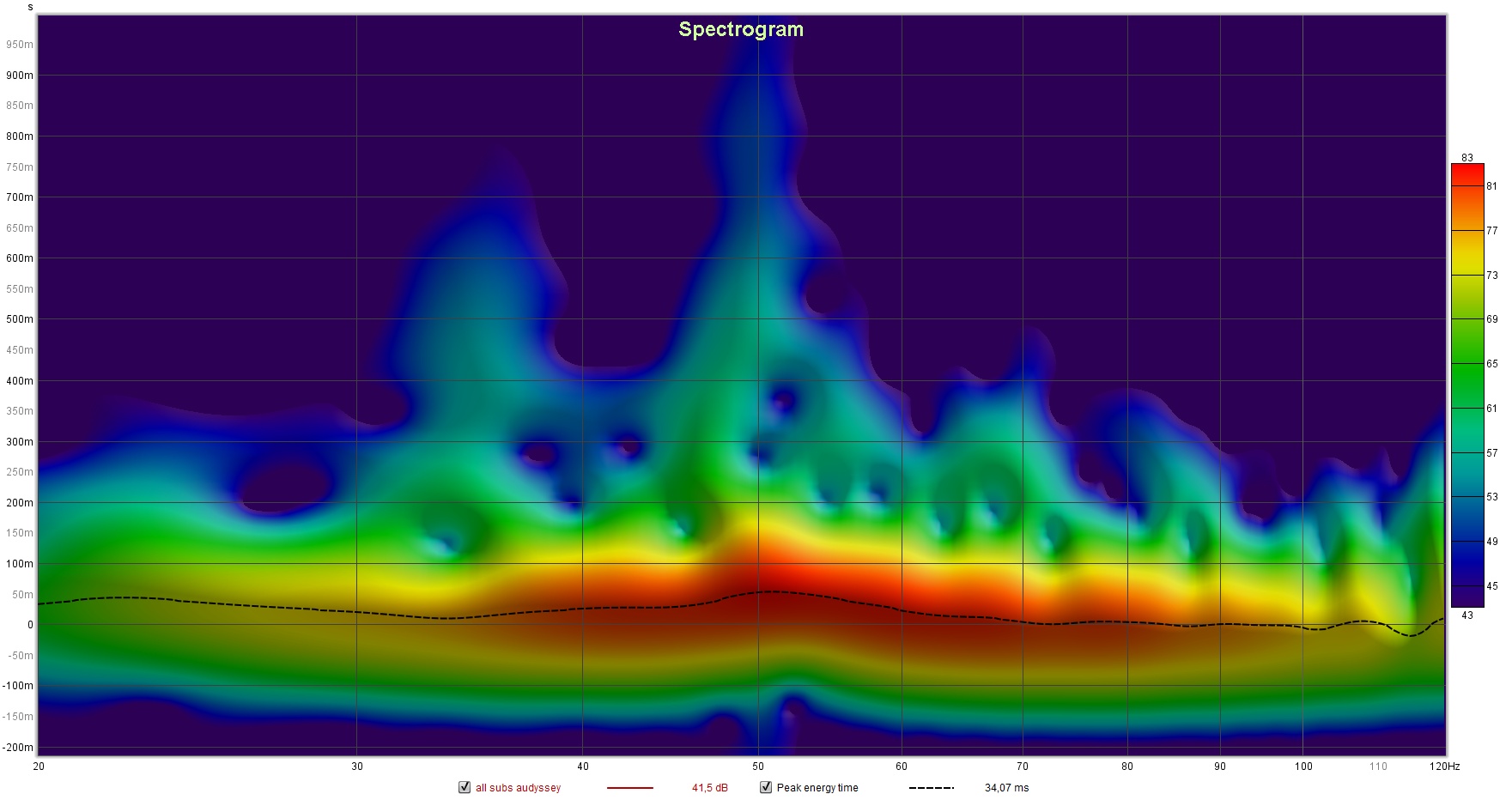

Βαλε ενα spectro ή waterfall γιατι η απόκριση ειναι η μιση ιστορια.
Τι αλλαγες εκανες για να επιτυχεις την καινουργια καμπυλη?

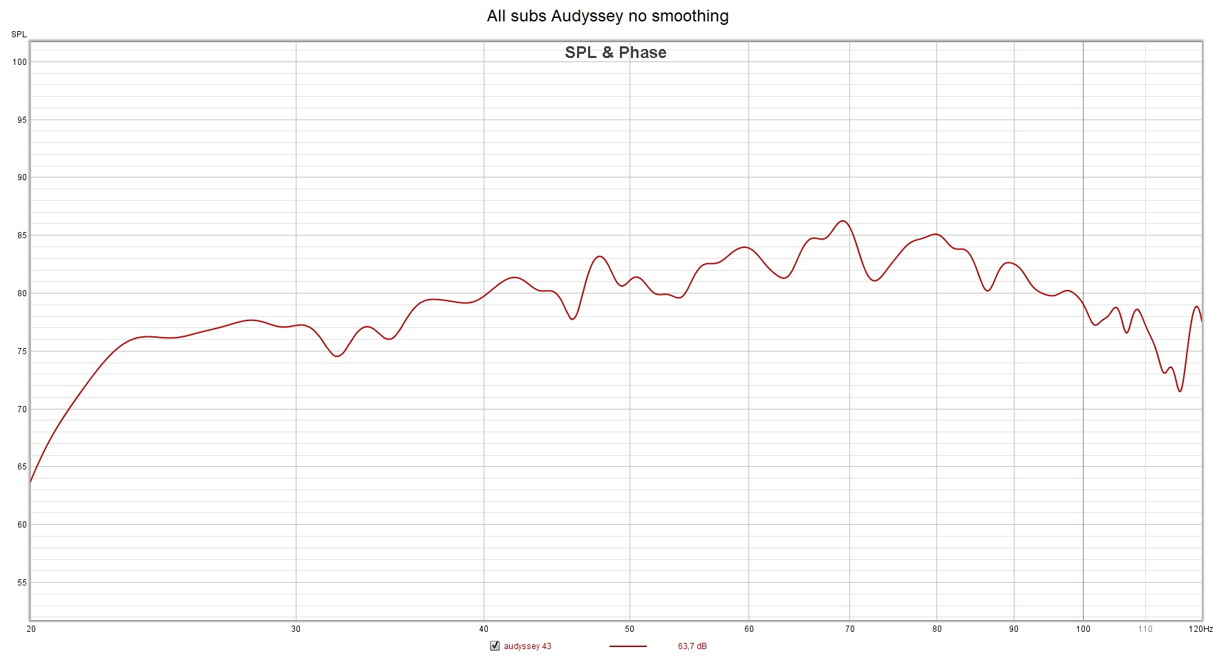

@tormentor ορίστε το σπέκτρο. Όσο αφορά την καινούργια καμπύλη κατάργησα μερικά φίλτρα στο minidsp και έριξα την target curve αρκετά πιο χαμηλά.
Ακουστικά το αποτέλεσμα είναι καταπληκτικό, εξαφανίστηκε κάθε υποψία πέπλου και βρωμιάς, καθάρισε όλο το φάσμα μεσοχαμηλά και το μπάσο απέκτησε άψογο έλεγχο ταχύτητα και δύναμη. Δεν ξέρω πόσο ακόμα μπορεί να βελτιωθεί, θα σας πω όταν κάνω τις δοκιμές.

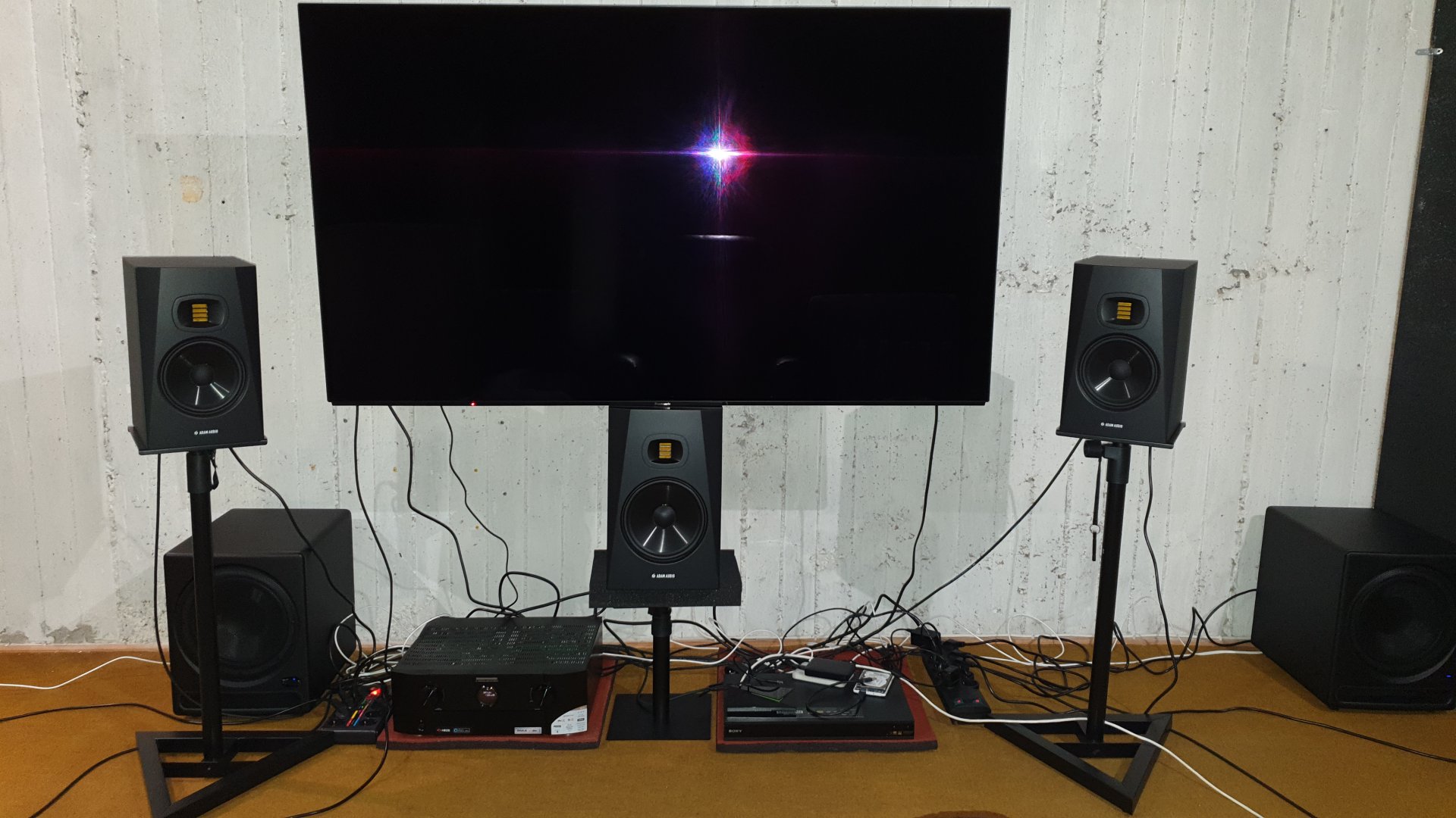

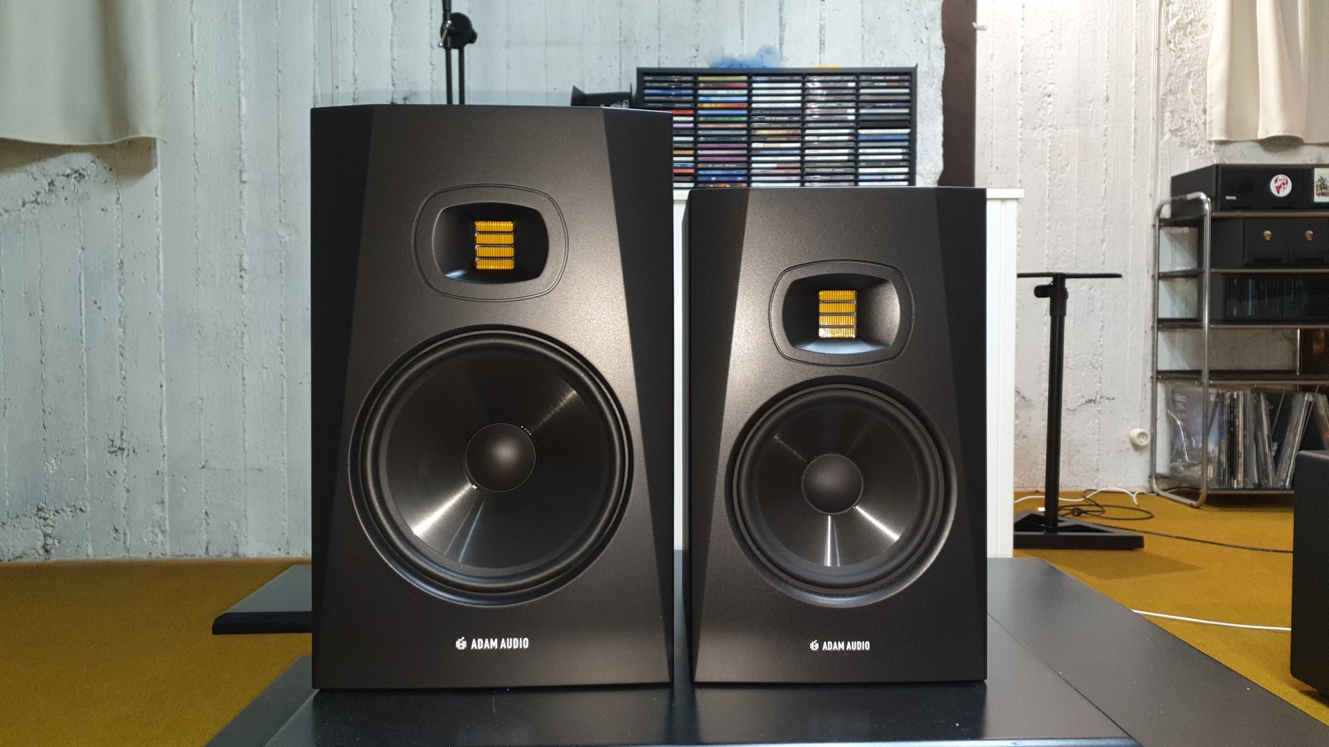

Τελικά κατέβασα κι άλλο την target curve και ίσιωσε κι άλλο χαμηλά η καμπύλη. Και πάνω που τελείωσα τις μετρήσεις και μάζεψα τα πράγματα χτυπάει το κουδούνι και έρχεται ένα Adam T8V που είχα παραγγείλει χθές για να αντικαταστήσω προσωρινά το Τ7 που έστειλα για επισκευή Γερμανία. Άντε πάλι μικρόφωνα και ξανά Audyssey από την αρχή...:mad::headbang:
Προς το παρόν το έβαλα κεντρικό μέχρι να έρθουν προσεχώς και τα άλλα δύο αδερφάκια του για μπροστινή τριάδα. Στις πρώτες ακροάσεις είναι εμφανής η μεγαλύτερη άνεση και όγκος του T8V σε σχέση με το μικρότερο αδερφάκι του.
Το λοιπόν, το μπάσο κέρδισε ένα τσακ χαμηλά και το αποτέλεσμα είναι καταπληκτικό, δεν πειράζω τίποτα πλέον. Μικρόφωνα θα ξαναβγούν όταν έρθουν καινούργια ηχεία, μέχρι τότε έχει απόλαυση μουσικής και ταινίες...
Μερικές φωτογραφίες από τις καμπύλες και τα Τ8V, πάω για ταινία, καλό βράδυ.
