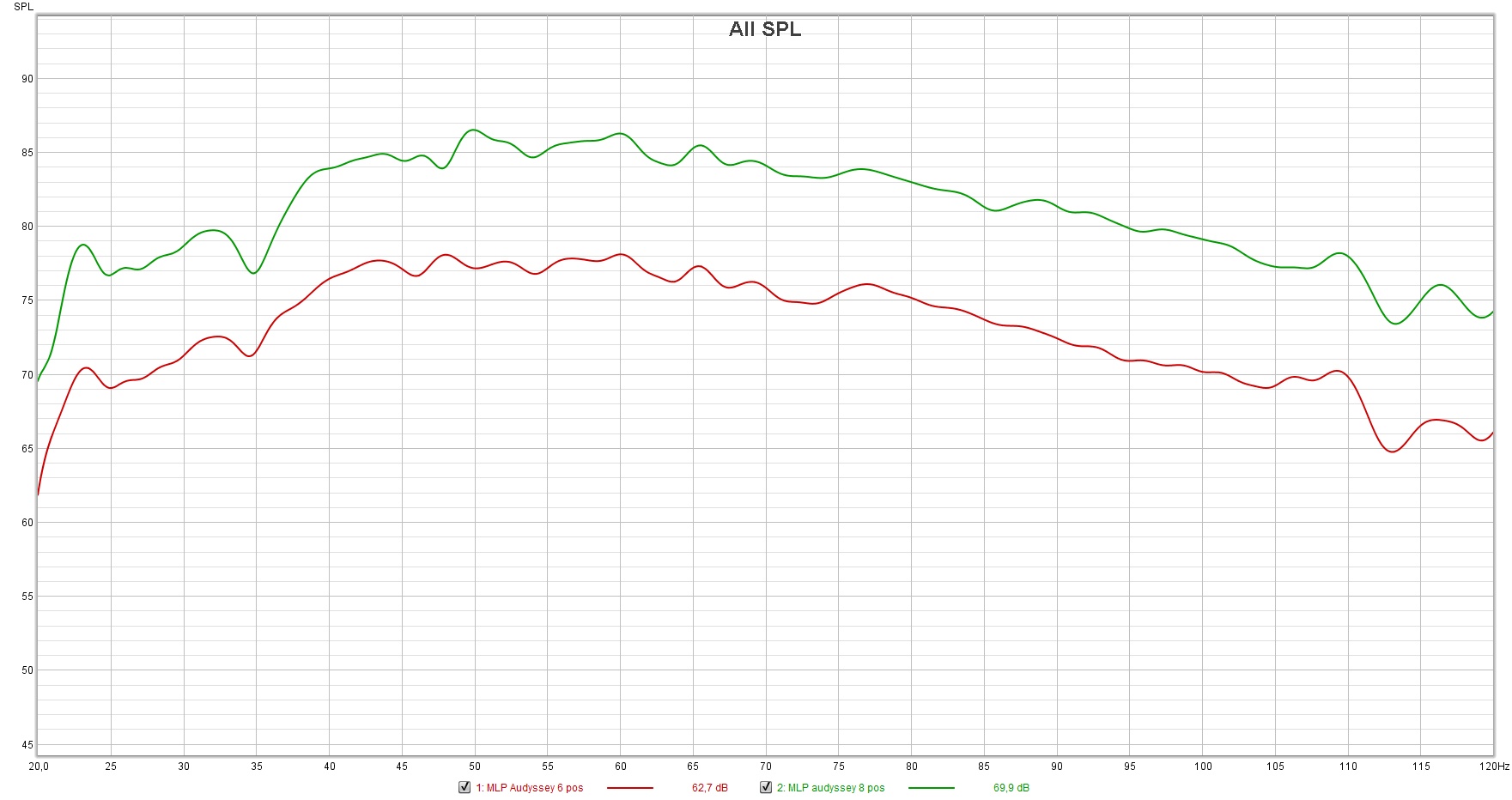

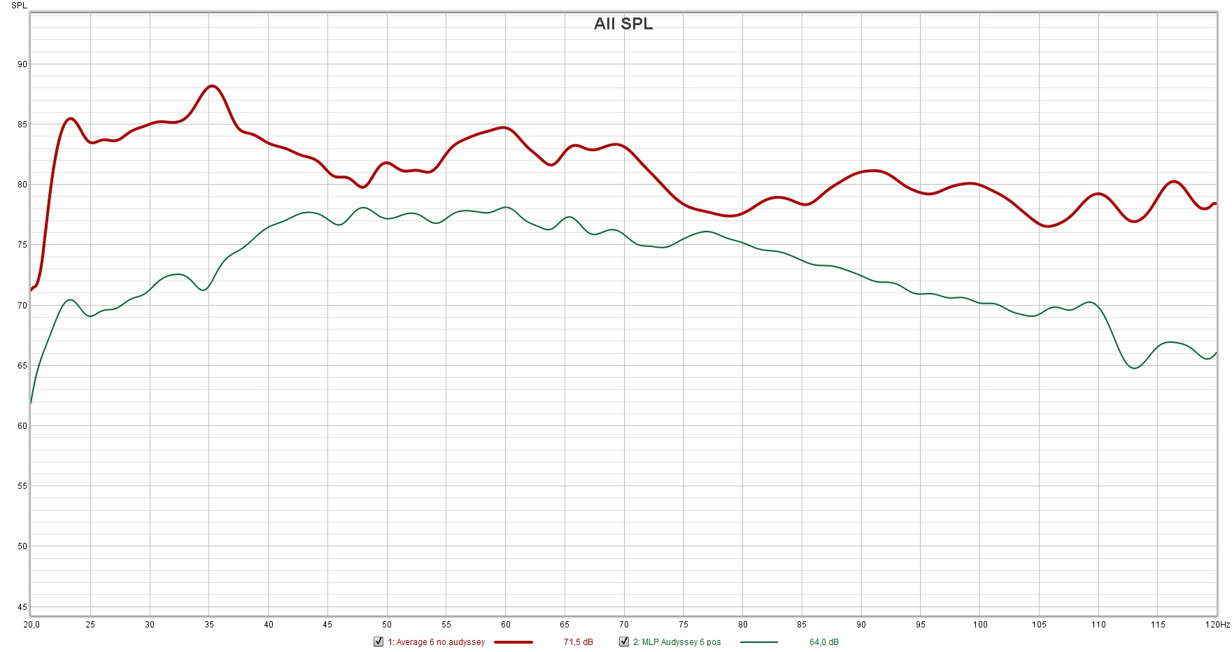

Μόλις έτρεξα το audyssey στις 6 από τις 8 θέσεις (παρέλειψα τις δύο πίσω αριστερά & πίσω δεξιά από το κάθισμα), υπάρχει μια πολύ μικρή βελτίωση σε σχέση με τη μέτρηση των 8 θέσεων προς το καλύτερο όπως φαίνεται και στην πρώτη εικόνα αλλά συνεχίζει να έχει χαλάσει την απόκριση κάτω από τους 40 κύκλους όπως φαίνεται από τη δεύτερη εικόνα συγκρινόμενο με την average καμπύλη σε 6 θέσεις χωρίς audyssey...:frown:
Φυσικά, ακόμα κι έτσι η απόδοση είναι υπεράνω των προσδοκιών μου, απλώς εκνευρίζομαι που χάνω ένταση στην πρώτη οκτάβα χωρίς λόγο...:mad:

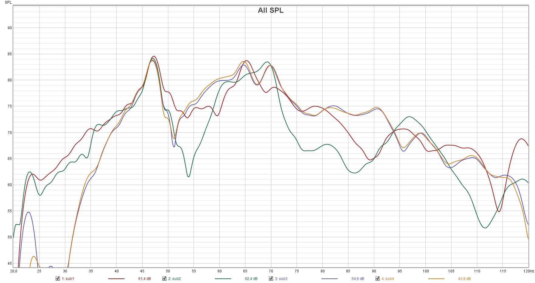

- sub1 --> απόσταση 2,4 μ (μπροστά αριστερά)
- sub2 --> απόσταση 2,5 μ (μπροστά δεξιά)
- sub3 --> απόσταση περίπου 85 εκ (πίσω από την πολυθρόνα)
- sub4 --> απόσταση 5,3 μ (πίσω δεξιά γωνία)

Κοίτα, τα δύο σπεκτρο που ανέβασες:
(Πρώτο χωρίς οντισι και δεύτερο με)
Δείχνουν πως το οντισι πάει να συμμαζέψει το φόρτωμα πάνω από τους 20 κύκλους, μαζί με αυτό στους 35, το οποίο και καταφέρνει σε αρκετά μεγάλο βαθμό, αλλά εις βάρος της πραγματικής ενέργειας εκεί κάτω, ενώ ταυτόχρονα ισχυροποιείται το φόρτωμα στους 50.
Με το οντισι όμως, φαίνεται πιο ομαλή η ενέργεια μέχρι τους 100 κύκλους.
Δηλαδή, δείχνει να υπάρχει κέρδος από το οντισι στο φάσμα 60-100 κύκλους.
Στην πράξη, χωρίς οντισι έχεις άριστη ενέργεια από 22 έως 75 κύκλους, ενώ με οντισι από 35 μέχρι 100.
Προφανώς ανάμεσα στα δύο, όλοι θα προτιμήσουν το χωρίς οντισι, ανεξαιρέτως.
Νομίζω πως θα ακουστεί καλύτερα αυτό με οντισι, αν δώσεις λίγη παραπάνω ενέργεια από 20 έως 35 κύκλους, να κοκκινίζει όλο το πράγμα μέχρι κάτω, ή αν αφήσεις το οντισι να κάνει δουλειά από 60 κύκλους και πάνω.

στο γραφημα, μηπως το 3 κ 4 sub ειναι τα 2 μπροστα το 1 στα 0.85μ και στο 5.3μ ειναι το 2 ?
....δεν ειναι καλες θεσεις οπως τα εβαλες, θελει πολυ eq ...

Όχι, είναι όπως τα γράφω. Εκ του αποτελέσματος φαίνεται ότι είναι μια χαρά οι θέσεις, δεν θέλει καθόλου πολύ eq αν δεις την καμπύλη όλων των σαμπ χωρίς eq, πέντε μέρες μεταφορών και μετρήσεων μου πήρε να βρω τις θέσεις που να δίνουν την καλύτερη καμπύλη συνολικά.

οτι μετρας χωρις eq αυτο παιζει....δυστυχως ετσι παιζει αυτο το subακι.
....θα ελεγα να παρεις αλλα sub για να ακουσεις κατω απο 40hz τα ταλαιπωρεις και δεν ακους σωστα κιολας...
