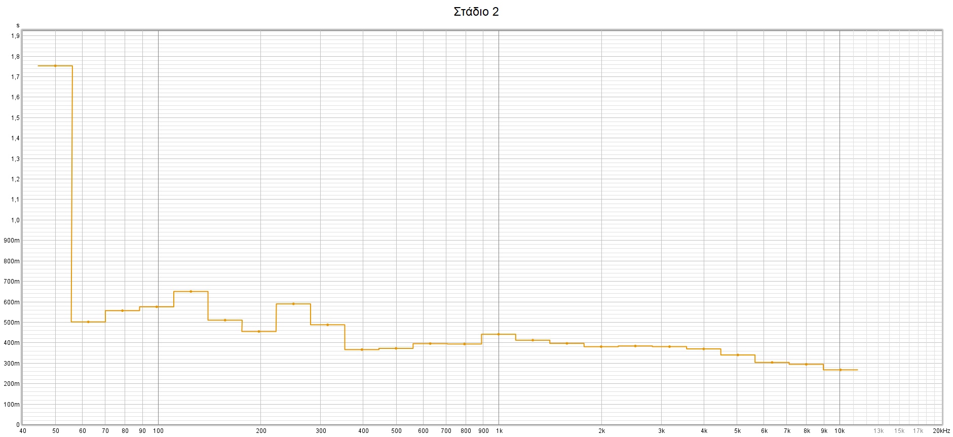

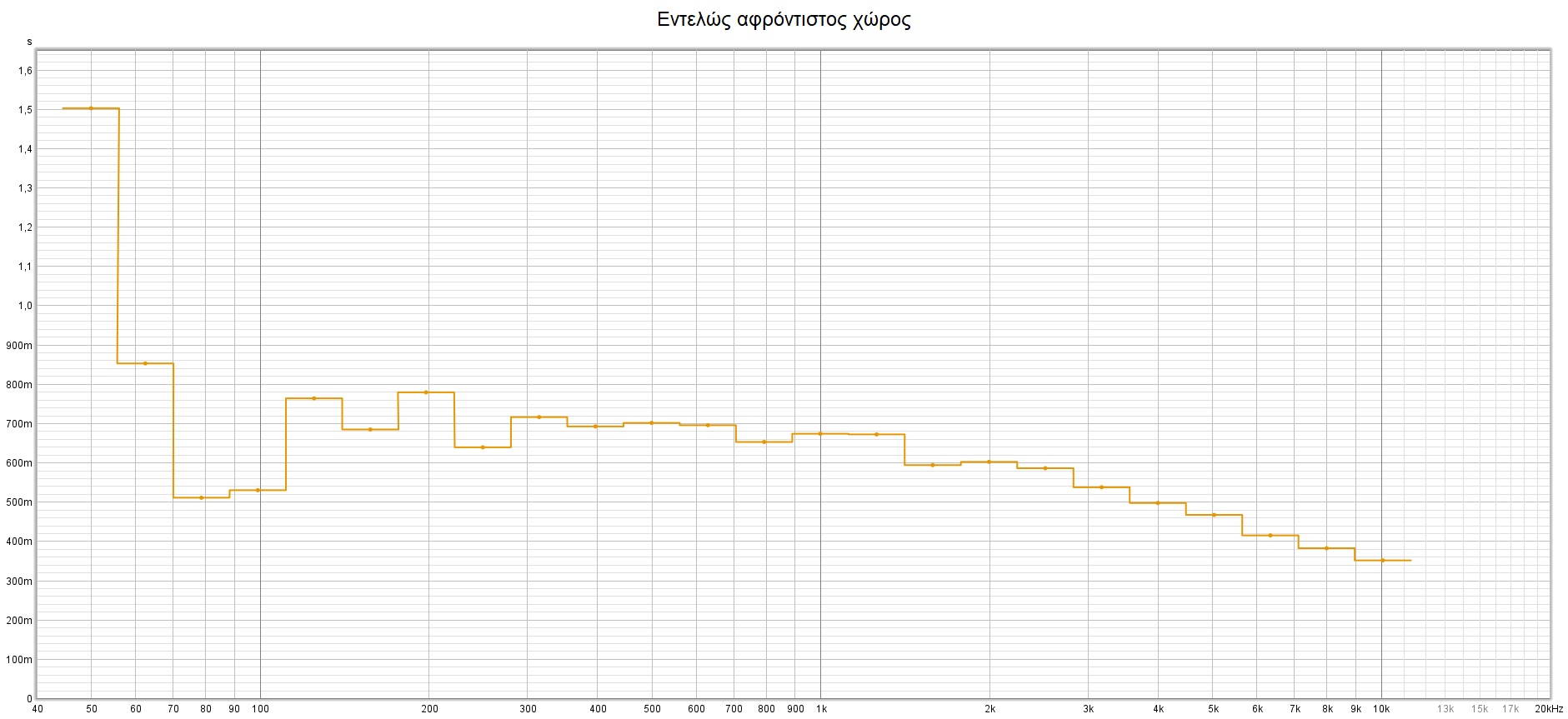

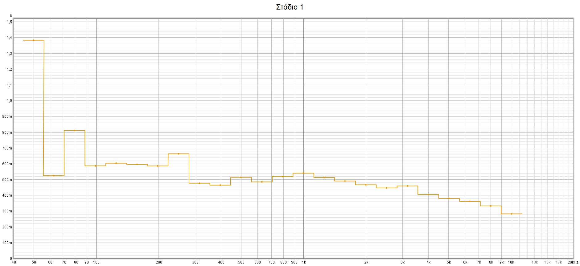

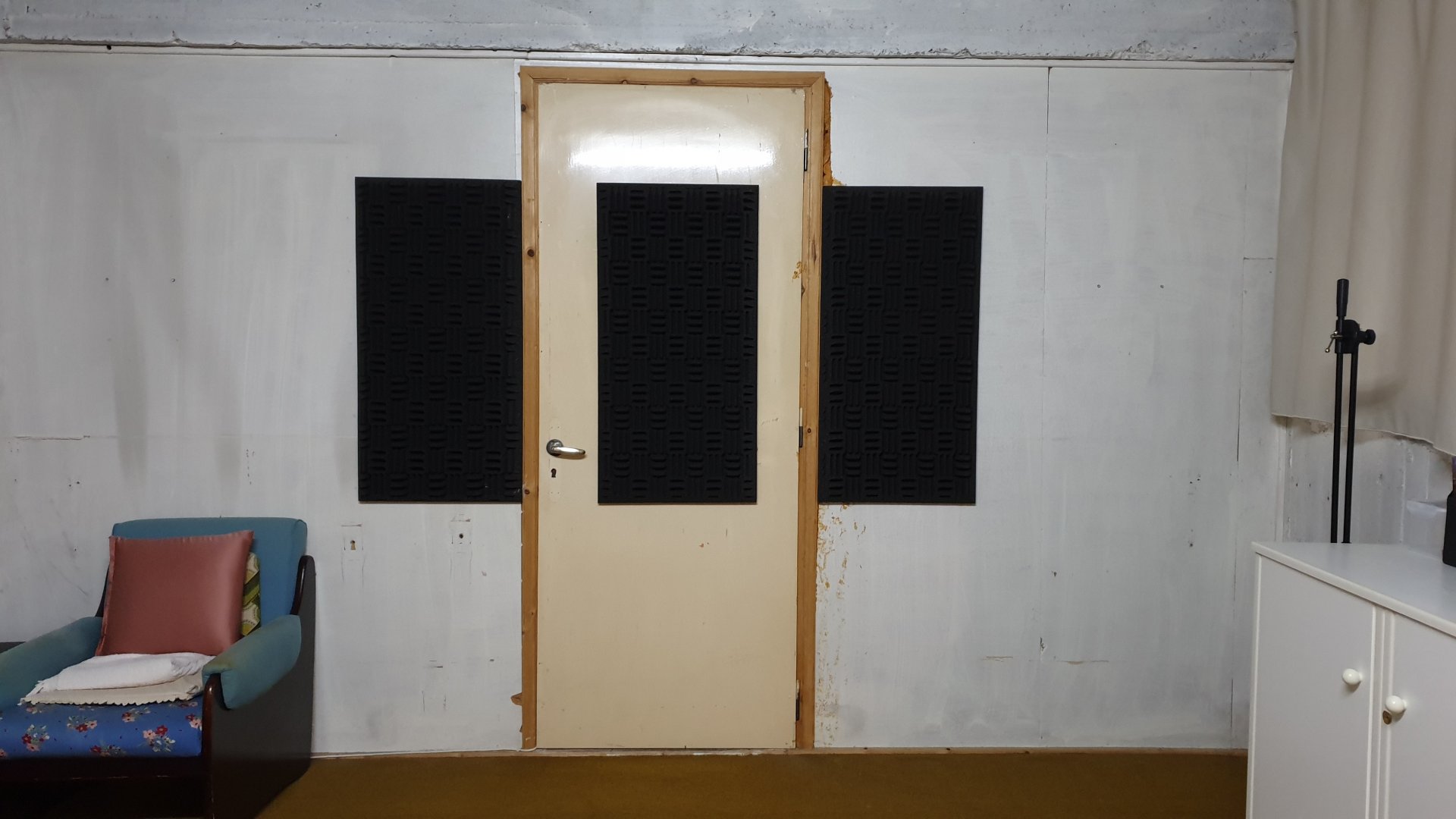

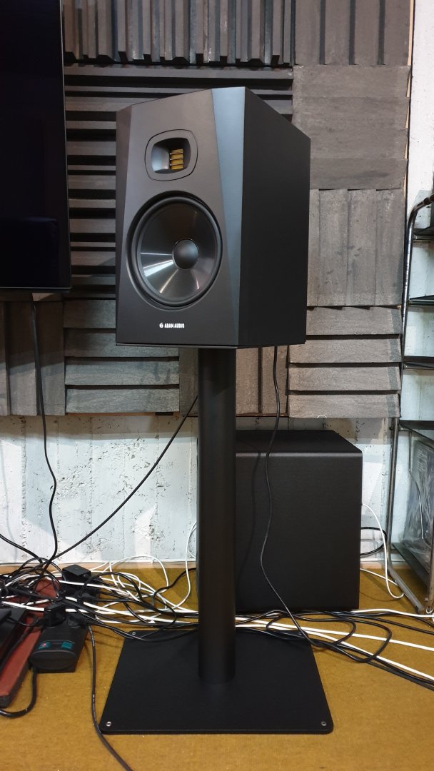

Μιας και έχω καιρό να ασχοληθώ, είπα να ενημερώσω για μερικές αναβαθμίσεις στο χώρο. Καταρχήν δύο καινούργιες βάσεις για τα μπροστινά ηχεία custom by Melidis.
Περιττό να αναφέρω την ποιότητα (αλλά και τις προσιτές τιμές) του Μιχάλη, οι βάσεις είναι "μπετόν" και γέμισαν με άμμο για μεγαλύτερη σταθερότητα.
Πρίν από λίγο καιρό, πρόσθεσα 3 ηχοαπορροφητικά στο μπροστινό ταβάνι, ένα στα πλάγια δεξιά και 3 στον πίσω τοίχο.
Η διαφορά στον ήχο είναι σημαντική, μένει το πίσω ταβάνι και μερικοί επιπλέον διαχυτές πλάγια και πίσω για να δέσει το γλυκό. Σε κάποια φάση θα ξηλωθούν και οι μπροστινές γωνίες και θα γίνουν σωστά όπως πρέπει.
Και μερικές μετρήσεις (RT30) για του λόγου το αληθές (μπροστινό δεξί ηχείο)

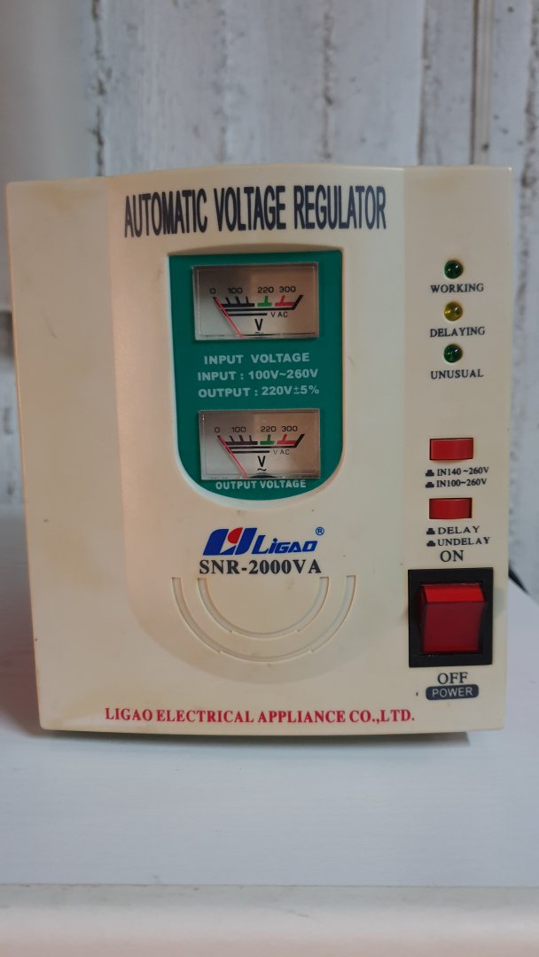

Χθες πήρα από έναν φίλο έναν σταθεροποιητή τάσης για δοκιμή. Όταν τον άναψα, είχα πολύ έντονο βόμβο μάλλον από τα sub όπως κατάλαβα, τι μπορεί να παίζει ?
Για την ιστορία, σύνδεσα επάνω του το ΤΑΥ με τα δύο πολύπριζα αν παίζει ρόλο. Βασικά ρωτάω γιατί σε κάποια φάση καλό είναι να βάλω ένα να έχω το κεφάλι μου ήσυχο για τυχόν σκαμπανεβάσματα της τάσης.

Όσο κι αν έψαξα στην αγορά δεν υπήρχαν βάσεις ηχείων ταβανιού για τα συγκεκριμένα ηχεία, αλλά και να υπήρχαν μάλλον αποκλείεται να ήταν τόσο λειτουργικές όσο του Μιχάλη...

Θα πρότεινα (αφού ετσι κ αλλιώς θα βάλεις όπως λες), να πάρεις έναν σοβαρό σταθεροποιητή όπως της APC, και μετά να δεις τι γίνεται, αν γίνεται.
Απλά δεν θέλω να δώσω χρήματα και μετά να ψάχνω να δω τι φταίει αν κάνει πάλι το ίδιο, γι' αυτό ρωτάω.
Επίσης, παίζει ρόλο πόσα VA θα είναι ?
Αν και το APC κάνει τα ίδια, κάτι συμβαίνει που θα πρέπει να δεις, φαντάζομαι.
Για να υπάρχουν μηχανήματα σε διάφορα VA μάλλον παίζει ρόλο. Και εγώ άσχετος είμαι αλλά έτσι λέει η λογική μου.

Για αρχή χρειάζεσαι servo voltage stabilizer.
Οχι relay .
Πρέπει να έχει μεταλικό κουτί για την στοιχειώδη θωράκιση .
Τα VA βέβαια και παίζουν ρόλο.
Αν τα δύο σαμπς που θέλεις να βάλεις(εγώ θα έβαζα ,όπως και έχω τα παντα ) τραβάνε πχ 600w έκαστο μιλάμε για 1,5kw , αν βάλεις και τα υπόλοιπα , θέλεις 3KW σίγουρα.
Κοίτα τα KEBO τα φέρνει ο GIATRAS στην Καλλιθέα .
Εχει 3KVA , 5KVA και μικρότερα. Αν πας στα 3KVA είναι περίπου 2KW . ΘΑ είσαι οριακός .

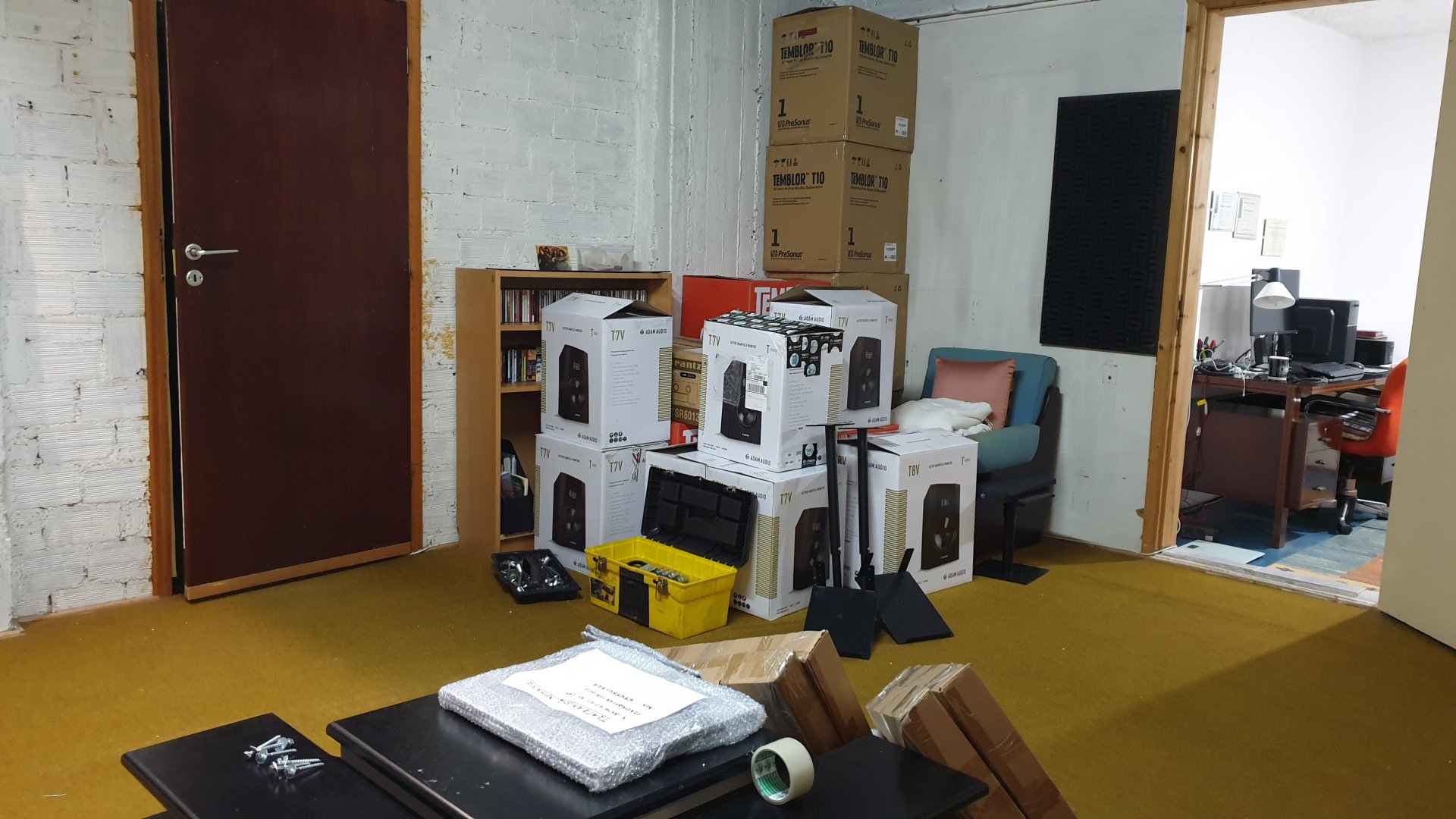

Τέλος εποχής για ένα setup που μου χάρισε απίστευτα όμορφες στιγμές χαλάρωσης και απόλαυσης και με απόλυτα προσιτό και λογικό κόστος. Όσοι φίλοι το είχαν ακούσει είχαν ενθουσιαστεί και δεν χρειάζεται να είναι κανείς ειδικός ή να έχει "χρυσά αυτιά" για να καταλάβει πόσο καλά έπαιζε.
Ελπίζω και εύχομαι στο μέλλον να ξαναφτιάξω κάτι παρόμοιο γιατί όπως και να 'χει θα μου λείψει τόσο η μουσική όσο και οι ταινίες.
Θα ήθελα άλλη μια φορά από το παρόν νήμα να ευχαριστήσω πολύ όλα τα παιδιά που με βοήθησαν με τις γνώσεις τους και την υπομονή τους, με ιδιαίτερη μνεία στον @costas EAR (& τον @Dimifoot), χωρίς να θέλω να υποβαθμίσω κανέναν από τους υπόλοιπους, απλά οι δύο προαναφερθέντες είναι η αιτία που με έσπρωξε στα ενεργά και είχα περισσότερη επικοινωνία μαζί τους (και το ανάλογο πρήξιμο εννοείται !!).
Όταν βρω όρεξη και χρόνο θα ασχοληθώ λίγο με τον χώρο, θα ξηλώσω τις γωνίες γιατί δεν τις έφτιαξα καλά και θα προσπαθήσω να φτιάξω και το πάτωμα (αυτό είναι πιο δύσκολο λόγω κόστους), οπότε να γίνει πιο σωστός ο χώρος για να φιλοξενήσει το επόμενο σύστημα !
Θα επανέλθω όταν υπάρξουν νεώτερα για να σας πρήξω πάλι εκ νέου...:roflmao::roflmao::roflmao::rolleyes::O_o::eek:
ΥΓ. Μου έφυγε η μέση να πακετάρω όλα τα πράγματα, πολύ άδειος μου φαίνεται τώρα ο χώρος....:roflmao::smile::frown::laugh:
