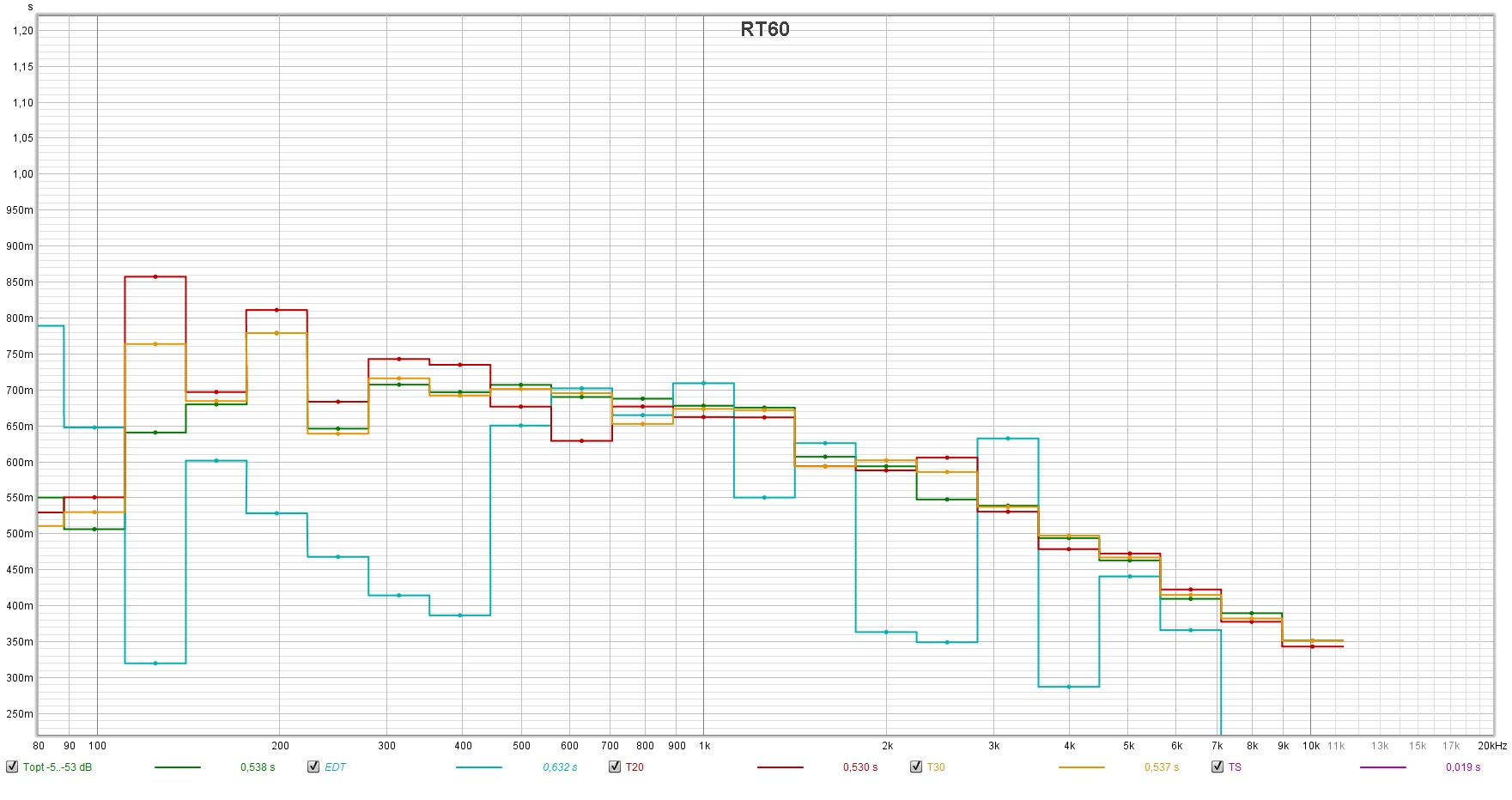

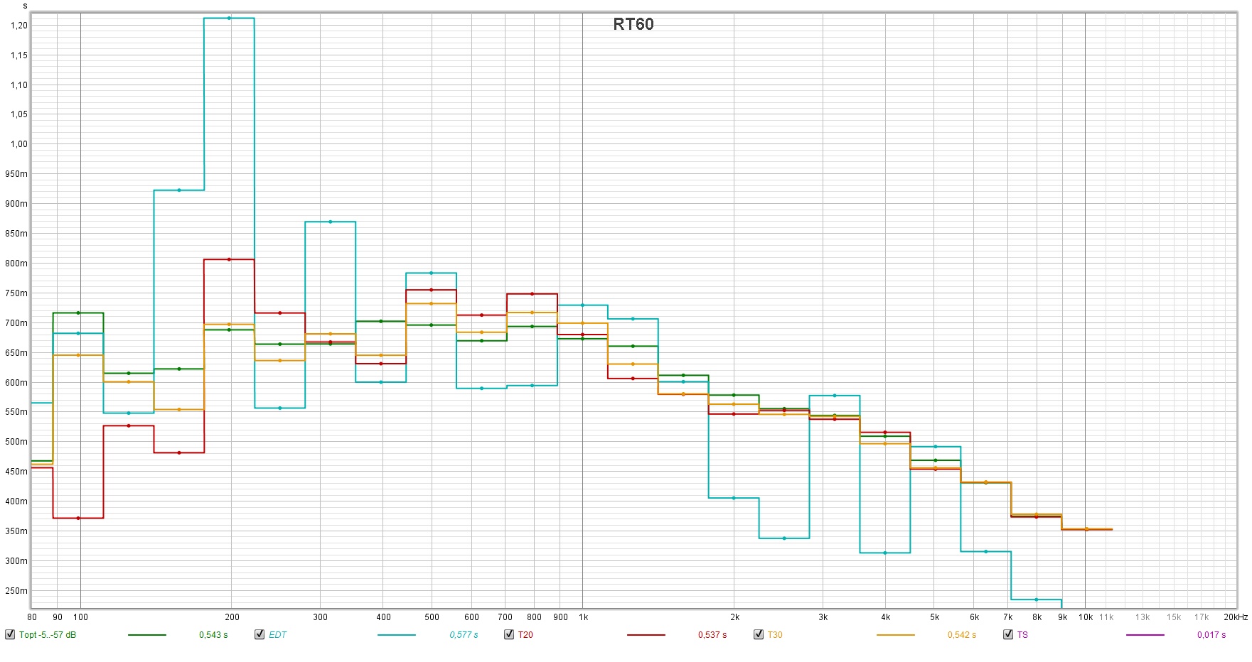

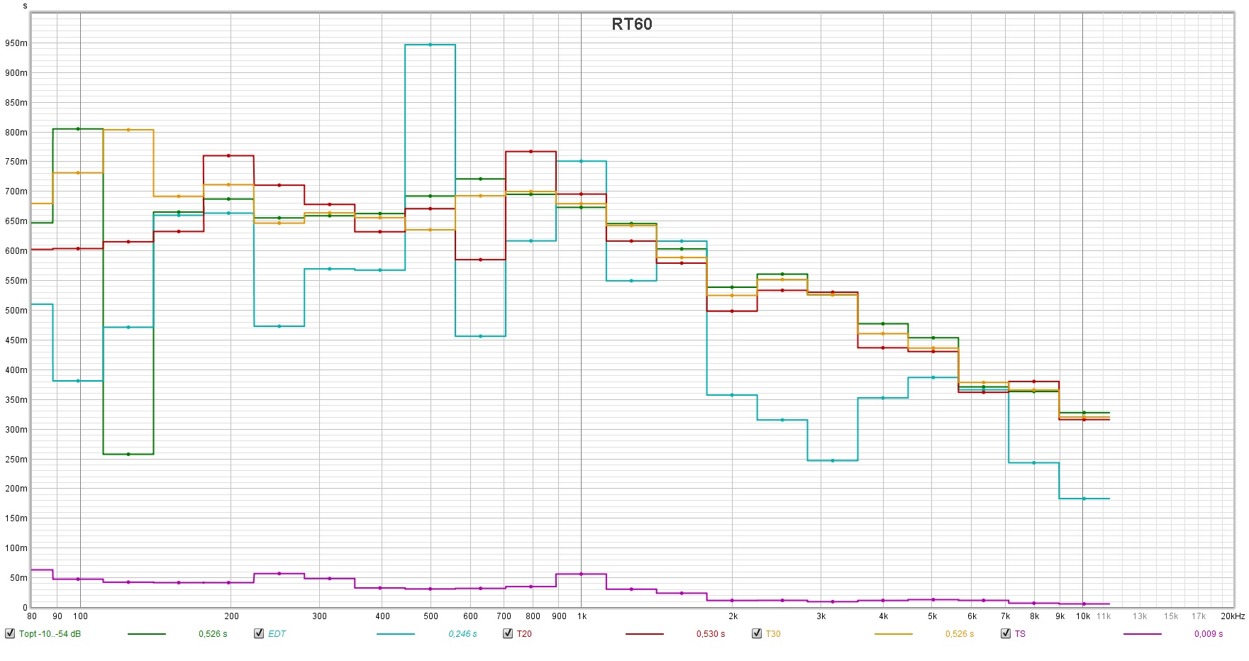

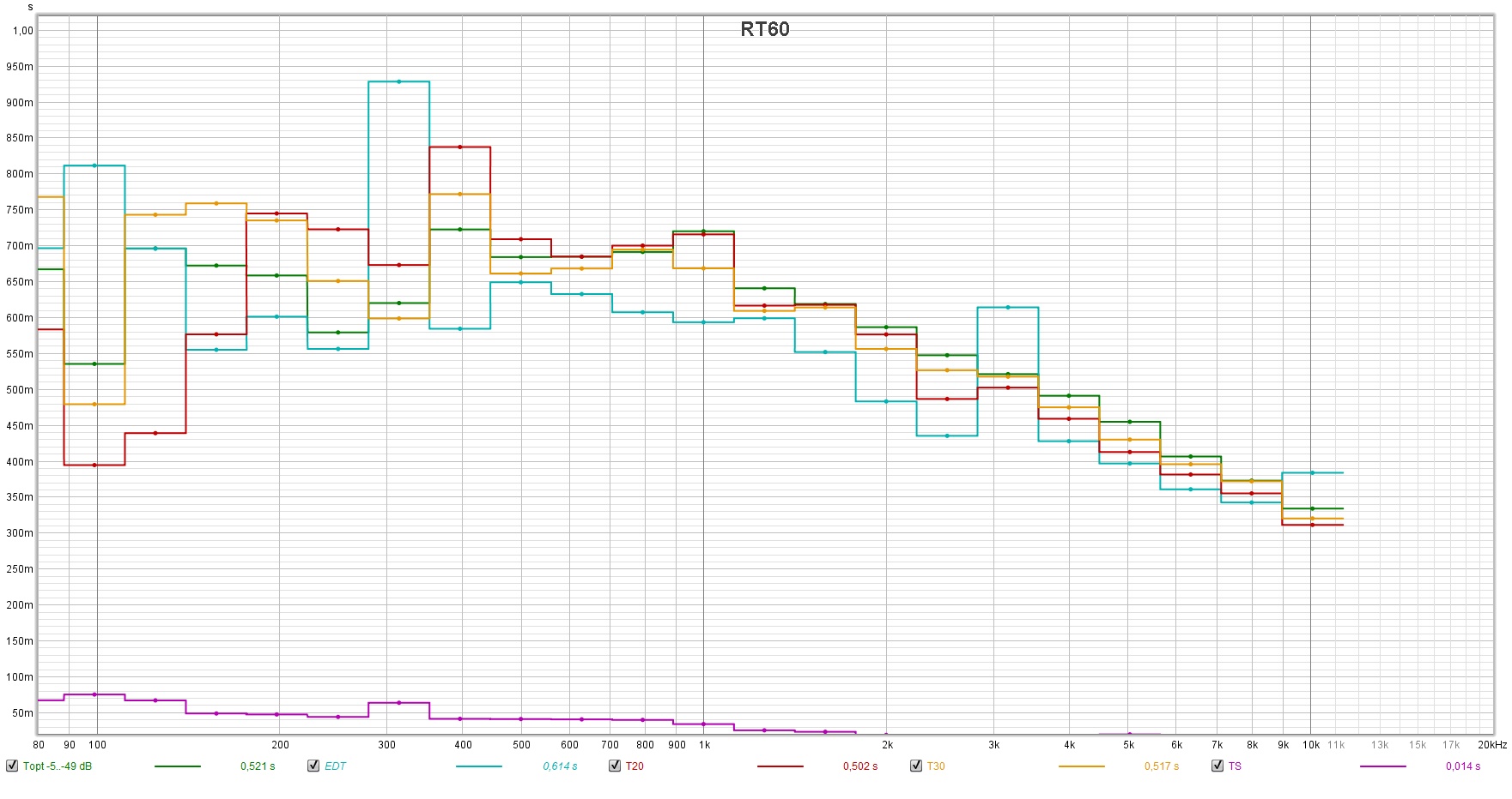

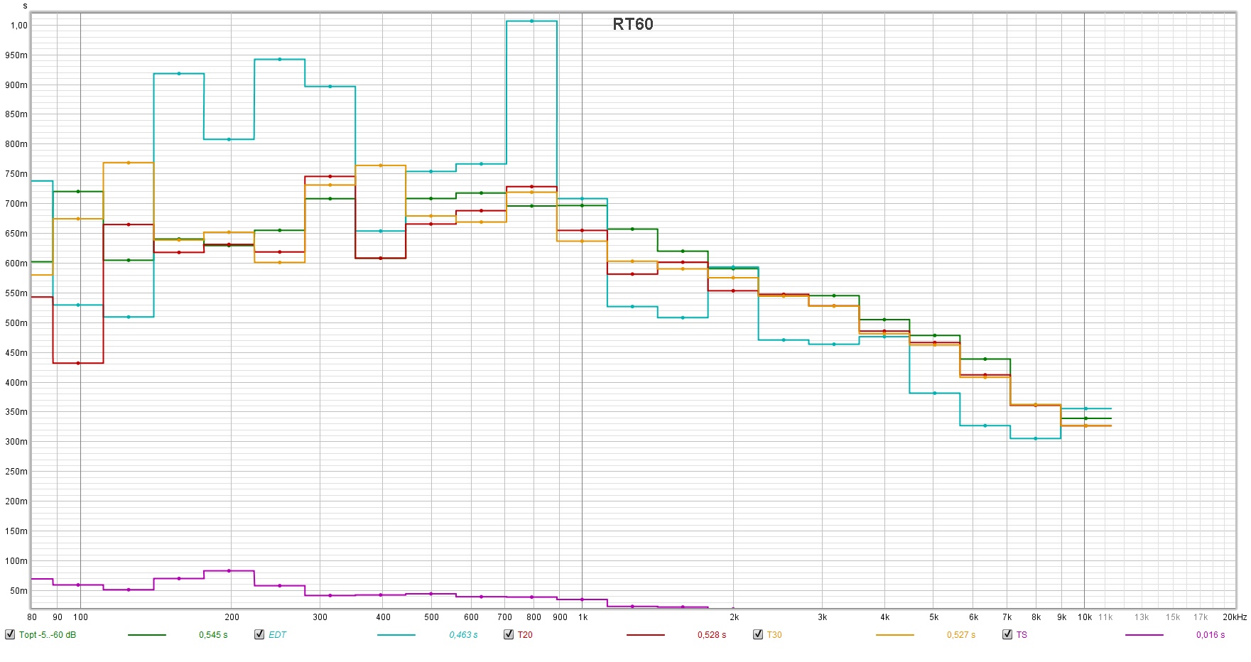

Απο πισω απο τη θεση ακροασης εχεις βαλει κατι ?
Δοκιμασες rt 60 με αλλαγη θεσης των ηχειων πχ ποιο μπροστα?
Δοκιμασες με επιπροσθετα πανελς?
Τα πανελς απο τη μια μερια φαινονται πιο χαμηλα προφανως λογω παραθυρου .Θα κανεις κατι εκει?
Για να μην τρυπησω τοιχο εφτιαξα ποδαρακια και βιδωσα τα πανελς πανω . Η αλλη λυση που ειχα σκεφτει ηταν με τθπου ντεξιον σαν τραπεζακι / ραφι και να τα ακουμπισω πανω
Στο ταβανι υπαρχουν και ελαφρια πανελς που κρεμονται Πολυ βολικα

1) Απο πισω απο τη θεση ακροασης εχεις βαλει κατι ?
2) Δοκιμασες rt 60 με αλλαγη θεσης των ηχειων πχ ποιο μπροστα?
3) Δοκιμασες με επιπροσθετα πανελς?
4) Τα πανελς απο τη μια μερια φαινονται πιο χαμηλα προφανως λογω παραθυρου .Θα κανεις κατι εκει?
1) Όχι προς το παρόν
2) Όχι, τα ηχεία λόγω απόστασης από την τηλεόραση δεν μετακινούνται πιο μπροστά ούτε πιο πίσω επειδή το κεντρικό σχεδόν ακουμπάει στο πάνελ
3) Όχι, τέλος προς το παρόν τα πάνελς, μελλοντικά θα δούμε
4) Ναι και όχι, δηλαδή όντως είναι πιο χαμηλά λόγω παραθύρου, όχι δεν θα κάνω κάτι.

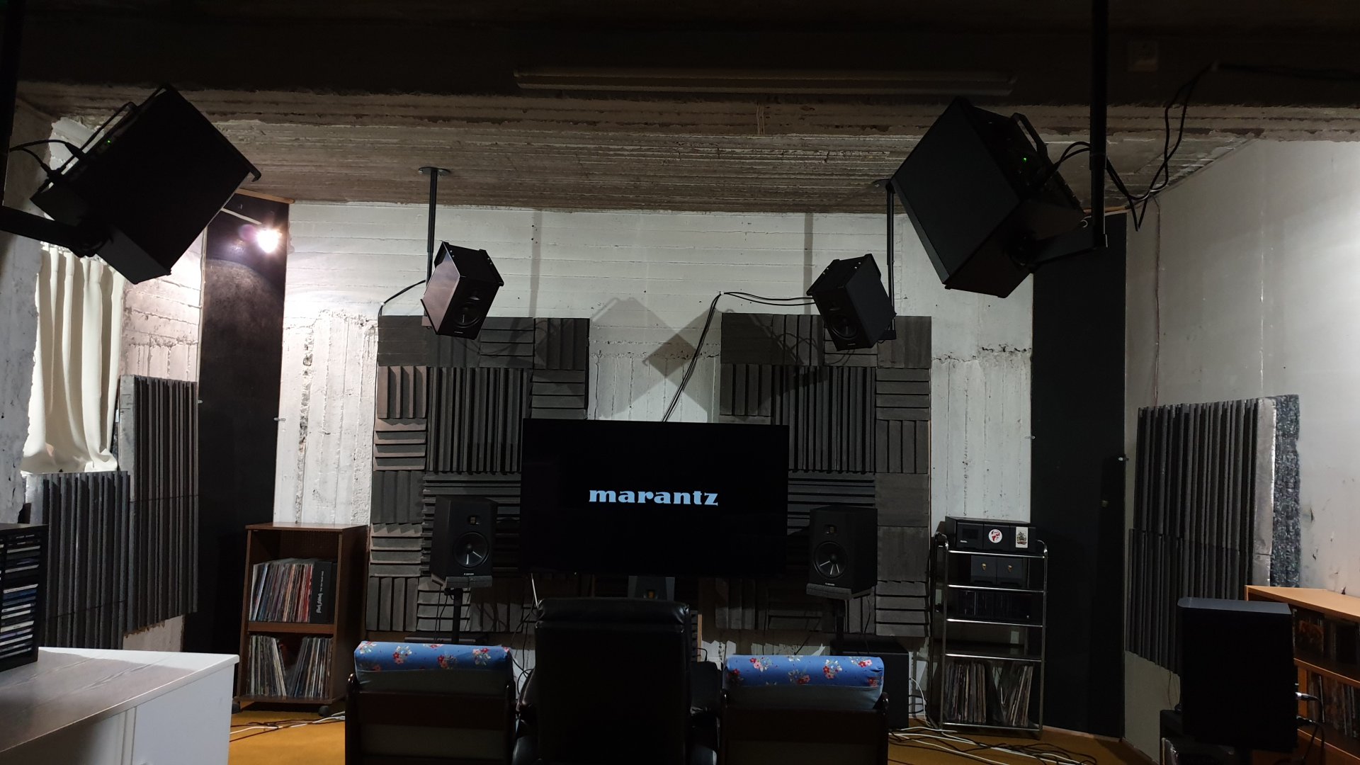

Χθες το απόγευμα προστέθηκε ακόμα ένα Adam T8V σαν κεντρικό (πλέον είναι τριάδα μπροστά), μένει τώρα η αγορά ενός ακόμα T7V για να συμπληρωθεί η τετράδα οροφής !!
Είναι χαρακτηριστική η μεγαλύτερη άνεση σε υψηλότερες στάθμες του Τ8 σε σχέση με το μικρότερο αδερφάκι του όπως ήταν φυσικό λόγω μεγαλύτερης διαμέτρου του γούφερ και λίγο μεγαλύτερης ισχύος.

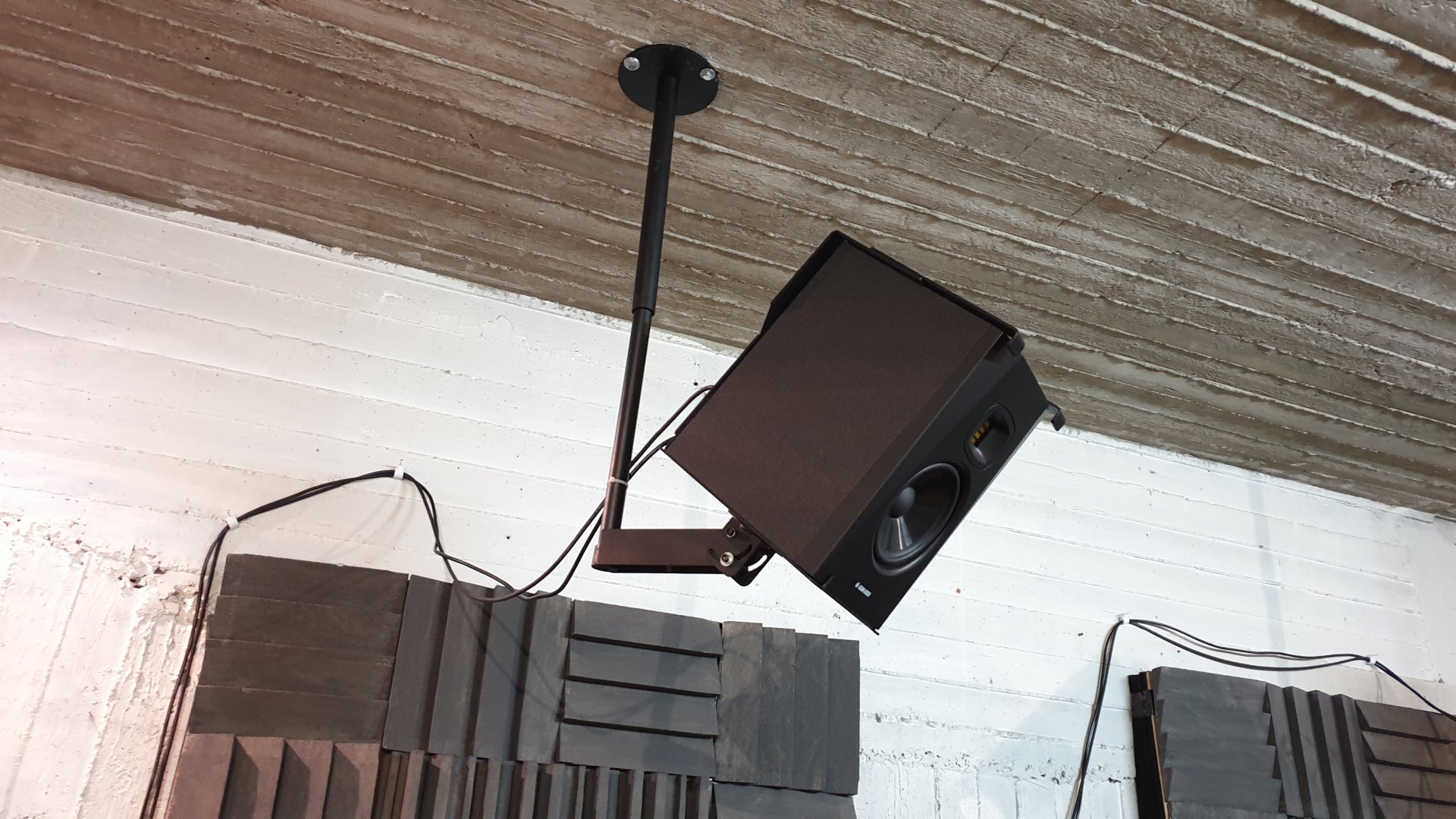

Επιτέλους, ήρθαν τα ιπτάμενα βγιολιά !!! :dance2::lol::gamer:
Πριν από λίγο τελείωσα με την εγκατάσταση των ηχείων στο ταβάνι. Οι βάσεις είναι custom by Μελίδης και ομολογώ ότι έκανε άψογη δουλειά !!
Ταλαιπωρήθηκα αρκετά με το τρύπημα (οπλισμένο σκυρόδεμα) αλλά μπρος στα κάλλη τι 'ναι ο πόνος...
Εννοείται ακολούθησαν δοκιμές τόσο σε original atmos κομμάτια μουσικής και ταινίες, ενώ φυσικά δοκίμασα και upmixing atmos.
Καλά, η αναβάθμιση είναι όλα τα λεφτά, άλλο "ζώο" το immersive, δεν υπάρχει καμία σύγκριση, ιδιαίτερα στη μουσική...:hi:
Να ευχαριστήσω και από εδώ τον Μιχάλη για την καταπληκτική δουλειά που έκανε με τις βάσεις και όλους όσους με "'έσπρωξαν" στο σωστό δρόμο και με βοήθησαν, ξέρουν ποιοί είναι αυτοί...:thumbsup:
Ευτυχώς έχω μπόλικο υλικό σε atmos, ιδίως σε ταινίες !!!
