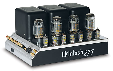

mcintosh 275 και απο εμενα.

τα ηχεία έχουν 3 κυκλώματα προστασίας με αποτέλεσμα να μην έχει νόημα να ψάχνεις για ενισχυτές με πολλά watt (όταν ξεπεράσεις τα όρια σβήνουν για προστασία...)
βρες ένα McIntosh 275. Το ηχείο έχει τόσο μικρή παραμόρφωση που θα ακούς όλη την μαγεία.
