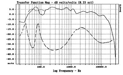

To αυθεντικό Guarneri Homage σε ψευδοανηχοϊκή απόκριση συχνότητας :
Σε αντιπαραβολή με την απόκριση υπό εξομάλυνση στο δωμάτιο του δοκιμαστή:
Τί παρατηρείται εδώ... Το ηχείο κυκλοφόρησε ως μη ΄΄λειψό΄΄ , με ομαλή τρίτη οκτάβα μετρημένο - οπωσδήποτε και από τον κατασκευαστή - υπό (ψευδο)ανηχοϊκές συνθήκες...Σε οικιακό δωμάτιο όμως βλέπουμε τη σημαντική υποχώρηση στη ζώνη της τρίτης οκτάβας... Αυτή η υποχώρηση δεν προέρχεται υποχρεωτικά από φαινόμενο boundary ως προς το τοίχωμα όπισθεν του ηχείου...
Αναπόφευκτα όσα μικρά σχετικά ηχεία προβλέπεται να τοποθετούνται σε βάσεις ικανού ύψους που θα φέρνει το ακουστικό κέντρο του mid-woofer σε σημαντικές αποστάσεις από το δάπεδο υπόκεινται σε υποχωρήσεις στη ζώνη της τρίτης οκτάβας από ακυρώσεις οφειλόμενες σε αυτό. Εάν κιόλας επιλέγονταν ακατάλληλες αποστάσεις από το οπίσθιο και πλευρικά τοιχώματα τότε οι ακυρώσεις εντείνονται. Βάλε επίσης και πιθανή ανισότητα σε αποστάσεις καθενός ηχείου από το γειτονικό του πλευρικό τοίχωμα και φτάνουμε σε μια κατάσταση που επικρατεί στα περισσότερα setup με μικρά ηχεία βάσης... Χωρίς καν να λογαριάζαμε την ικανότητα οδήγησης από τον συνδεδεμένο τελικό ενισχυτή...
Η έντονη έλλειψη ενέργειας στην τρίτη οκτάβα από τη μια πλευρά μπορεί ν'αυξάνει την αντιλαμβανόμενη διαφάνεια ως προς τις ανώτερες , από την άλλη πλευρά όμως εξαφανίζει την αίσθηση ΄΄slam΄΄ (αντικτύπου) που διακρίνει διάφορα σύγχρονα ιδιώματα...

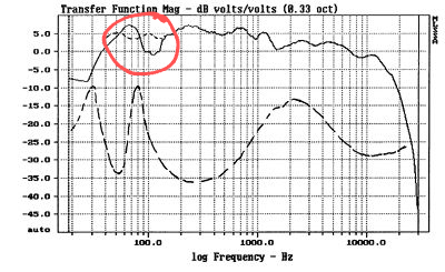

Ακριβώς.
Στο δωμάτιο του ριβγιούερ, το εσακι χαμηλά είναι από τα τοιχωματικα όρια. Δάπεδο. Το βλέπω.
Το σύνηθες ύψος τοποθέτησης του γουφερ του μικρού διδρομου δορυφόρου, είναι στα 80cm (περίπου στα 95-100cm να έρθει το Τουίτερ).
Ο ήχος από το γουφερ πάει στο δάπεδο και γυρνάει πίσω, διανύοντας απόσταση 1,6μ.
Αυτή η απόσταση είναι το μισό μήκος κύματος στους 107 κύκλους, άρα κει θα κάνει μια ωραία ακύρωση, όπως ακριβώς τη βλέπετε στο γράφημα απόκρισης στο δωμάτιο του μεσιέ ριβγιούερ.
Και τόνωση στη μισή συχνότητα, στα 53, εκεί που βαράει και το μπας ριφλεξ. Θρήνος.🤣😂😁
Κι αυτό το δίπτυχο φίλοι μου, είναι το εσακι που βλέπετε. Θα μπορούσα να το ζωγραφίσω χωρίς να το μετρήσω, βλέποντας μόνο την τοποθέτηση. 🤣😂😜🤪😄
Αν τώρα τοποθετηθεί πιο ψηλά ο δορυφόρος, στα 100cm να βρίσκεται το κέντρο του γουφερ, τότε η συχνότητα ακύρωσης πάει στους 85 κύκλους, άρα μπορεί να κρυφτεί ωραία πίσω από την ενσωμάτωση σαμπ.
Νούμερα, μετρήσεις, έτσι πάει το ποίημα.

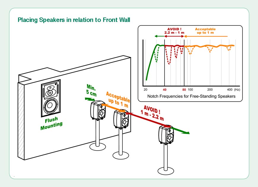

ΥΓ.
Οι οπαδοί των κόκκινων βουναλακίων, να αλλάξουν επειγόντως καβλώδια ρέβματος.
Η επιστήμη πάντως, έχει καταλήξει πως εντοιχισμένα ή on wall, είναι η απολύτως βέλτιστη τοποθέτηση, πράγμα που αποδεικνύει μια μέτρηση, η οποία δείχνει τις τονώσεις και ακυρώσεις που προκύπτουν από το τοιχωματικο όριο πίσω από το ηχείο.
Τα υπόλοιπα που λέτε, είναι αερολογιες.
Σημειώστε πως το ανωτέρω διάγραμμα ισχύει όταν δεν υπάρχουν σαμπ στο σεταπ.
Διότι όταν υπάρχουν σαμπ, έχεις άλλες δυνατότητες τοποθέτησης, διότι δε σε χαλάει να κάνει ότι θέλει ο δορυφόρος κάτω από τους 80 κύκλους, οπότε η on wall τοποθέτηση συνεχίζει να είναι μεν καλή, αλλά θα είναι καλή και η τοποθέτηση σε απόσταση μεγαλύτερη του 1,2μ από τον πίσω τοίχο.
Σε κάθε περίπτωση, πάνω από 2,2μ είναι άριστη τοποθέτηση, το λες και φρι Φιλντ.

Για να καταλάβεις τι σημαίνει "καλύτερη δυνατή τοποθέτηση", είναι εκείνη στην οποία θα υπάρξει συνεργεία του χώρου με τα ηχεία, μ΄αυτή την συνεργεία θ΄ακούς στην ουσία τον χώρο και ανάλογα το αποτέλεσμα, αν σ' αφήνει ικανοποιημένο ή όχι, εξετάζεις αν χρειάζεσαι προσθήκες και τι είδους.
Για την εύρεση της ορθής θέσης τοποθέτησης ηχείων στο χώρο, υπάρχουν πλείστες αναρτήσεις στο δίκτυο, ερεύνησε και ψάξε.
