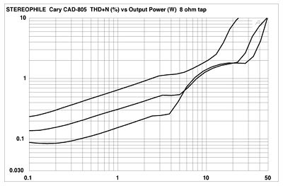

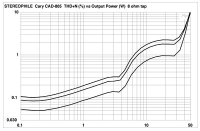

Εδω δες το διαγραμα ισχυος/παραμορφωσης.
Ο ενισχυτης μεχρι τα 4W παιζει νορμαλ. Απο εκει και πανω μετατρεπεται σε μουσικο οργανο και παιζει μαζι με το προγραμμα και τα δικα του. Στα 50W παιζεις εσυ Pink Floyd και αυτος κανει ρεμιξ και βαζει και λιγο Ζεπελιν μεσα για να γουσταρει.

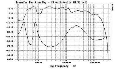

Εφόσον το ηχείο είναι παθητικό πρέπει να εξετάζεται η οδηγική επάρκεια σε συνάρτηση με τον συνδεδεμένο τελικό ενισχυτή.
Διακύμανση στην ωμική αντίσταση του ηχείου από 6-16 Ωμ χονδρικά στην κατώτερη καμπύλη σε αντιπαραβολή με την εξομαλυμένη απόκριση κατά 1/3 οκτάβας εντός του δωματίου από τη δοκιμή :
Ο Cary 805 έχοντας χαμηλό DF ως προς το συνδεδεμένο φορτίο θα έχει την απόκριση παρασυρόμενη από τις διακυμάνσεις στις τιμές εμπέδησης του ηχείου.Εάν κιόλας λογαριάσουμε και την άνοδο στις αρμονικές παραμορφώσεις καθώς ξεπερνάμε τα 10 Watt στην αποδιδόμενη ισχύ, μπορούν να προκύψουν άνετα συμπεράσματα υπεράνω υποκειμενικών δεδομένων...
Τάπα 8 Ωμ
Τάπα 8 Ωμ με διαφορετικές τιμές αρνητικής ανατροφοδότησης
( 0 - 5 - 10 dB από πάνω προς τα κάτω)
