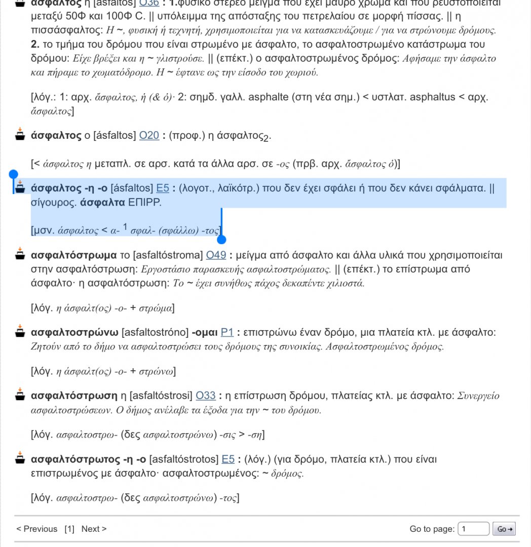

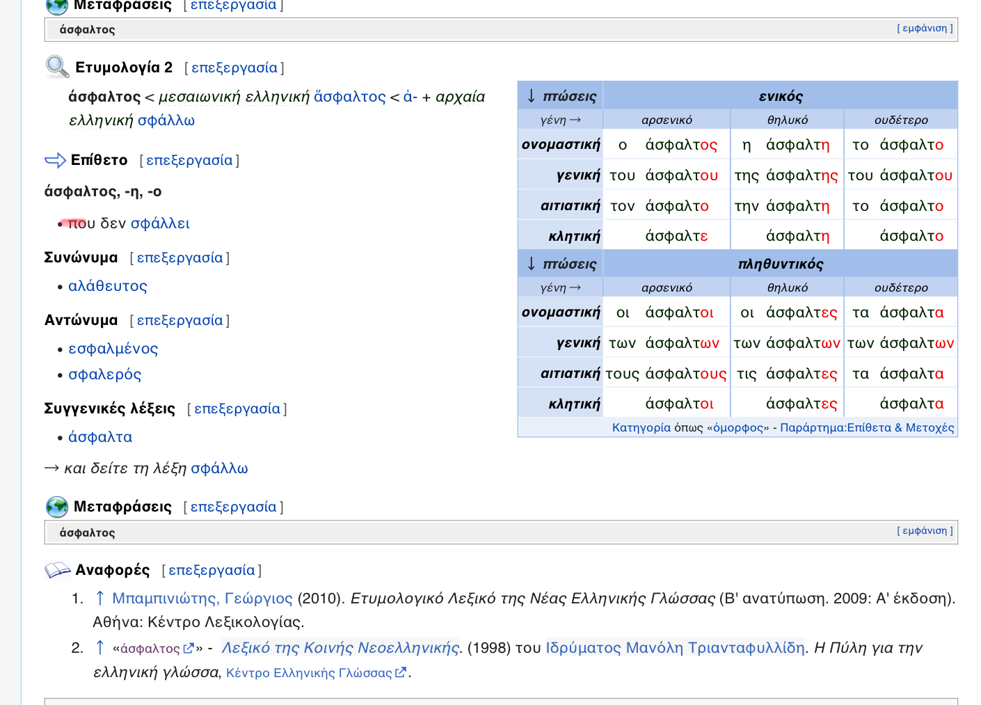

Δεν έχουμε δύο αλλά τρείς. Ο τρίτος μάλιστα είναι ομάδα ανθρώπων.
Ο πρώτος (εγώ) δεν εξέφρασα άποψη ούτε με νοιάζουν και στέκομαι σε τέτοια πράγματα ιδίως απο ανθρώπους, όπως η Άντζελα, που οι ίδιοι θεωρούν για τον εαυτό τους, ότι δεν κατέχουν καλά την Ελληνική γλώσσα. Εσύ έκανες τέτοια υπόθεση.
Και μας μένουν ο δεύτερος που είναι η Άντζελα και ο τρίτος που είναι ομάδα ανθρώπων που όπως λες θεωρήσαν ότι αυτή εκφράστηκε λάθος. Απο τον δεύτερο και τρίτο εγω εννοούσα τον δεύτερο, εξού (ξού ξού) και ο ενικός "το ΄λεγε".

Κάτι είχα ακούσει τότε που λέγανε. Νομίζω αποδείχθηκε ότι είχε δίκιο αυτή τελικά ; Εγω δεν ξέρω τόσο καλά την Ελληνική γλώσσα, ώστε να έχω άποψη.
Μία ο Bhutia, μία εσύ. Το κάνετε επίτηδες ε; με έναν καφέ είμαστε. Δεν λειτουργεί η cpu πλήρως ακόμη.
Λογικό γιατί νομίζω ότι και εμείς έχουμε μπερδευτεί. Μάλλον λέμε άλλα ή ο Bhutia δεν διάβασε αυτό που πόσταρες στο τσαρδί του Αμίρ ή/και εγω συγχρόνως δεν διάβασα το Ευαγγέλιον.
Εγω το διάβασα, αφού βέβαια πρώτα βεβαιώθηκα ότι αυτός ο ίδιος δεν συμμετείχε. :D :D ¨Εχω και κάποια μίνιμουμ αισθητική. :D
