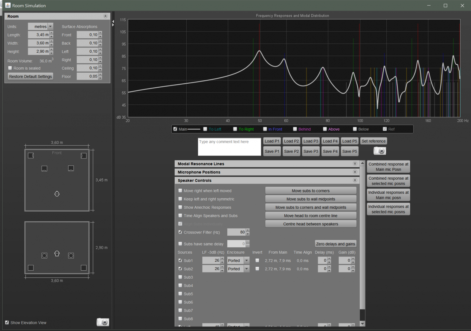

Πως βάζω sub στο δικαναλο σύστημα;

Όσο πιο ψηλα το πάει το κέντρο του μιντγούφερ απο το δάπεδο, τόσο χαμηλότερα σε συχνότητα θα εμφανιστεί το dip.
Αυτό ακριβώς είχε ως στόχο το πείραμα, να πέσει η ακύρωση από τα 107 χερτζ στα 85.
Το εξήγησα πολύ αναλυτικά νομίζω.
Στους 107 κύκλους, είναι πολύ μεγάλο πρόβλημα, δε λύνεται με σαμπ.
Είναι συχνότητα που βγαίνει ωραία από μιντγουφερ, όχι από σαμπ, δε μπορείς να πας τόσο ψηλά το σημείο κρος.
Αυτό το πρόβλημα, όσα λεφτά και να δώσει για σαμπ, θα παραμείνει, και θα ακούγονται χάλια τα σαμπ, γιατί δε θα έχουν τα ανώτερα χαμηλά να τα ορίζουν, θα είναι ασυναρτησίες χαμηλών συχνοτήτων, ακατάληπτες. Θόρυβος.
Όμως αν μετακομίσει το πρόβλημα στους 85, τότε πανευκολα λύνεται από σαμπ, με το τυπικό κρος στους 80.
Τα έγραψα ήδη όλα αυτά. Αναλυτικά. Μεταξύ σοβαρού και αστείου, όπως πάντα. Δηλαδή, όπως προβλέπεται, είναι αστείο όλο το θέμα του ήχου. 🤣😂🤪😜

Και αν το sub φτάνει στα 120;

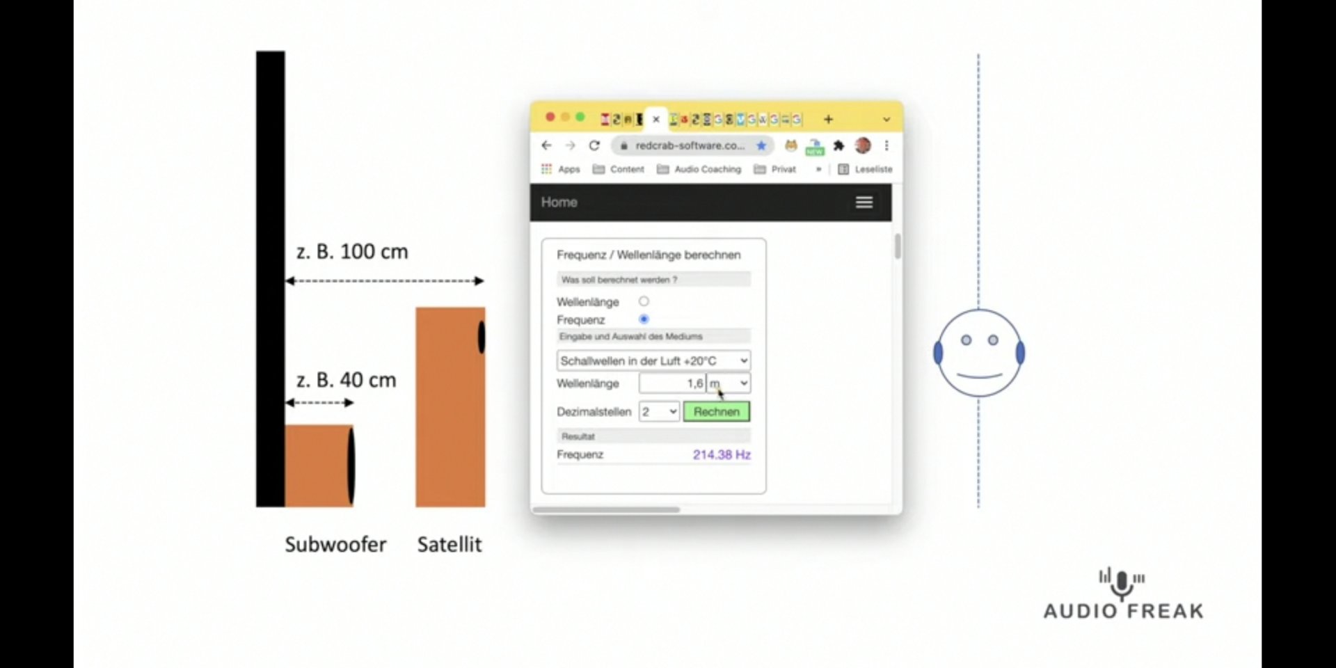

Με αυτό το πρόγραμμα μπορεί κανείς να υπολογίσει την συχνότητα που θα επιρρεαστει από την απόσταση του ηχείου από τον τοίχο.
Είναι αηδία το σαμπ στα 120...
Άσε που δε γίνεται στην πράξη.
Εκεί έχει τρελή κατευθυντικότητα, οπότε το "σαμπ" θα πρέπει να είναι πακέτο κάτω από κάθε ηχείο, οπότε εκεί δε θα παίζει σωστά, γιατί σε άλλες θέσεις παίζουν σωστά τα σαμπ.
Ξέχνα το.
Στους 120 πρέπει να παίζει σωστά ο δορυφόρος.
Όταν το κρος είναι στους 80, τότε ο δορυφόρος θα παίξει μέχρι τους 40 κύκλους, όπου φυσικά θα έχει πτώση στάθμης 24dB, δηλαδή αν οι κορυφές είναι στα 105 θα πρέπει να πιάσει 81 ντεσιμπελ στάθμη. Δεν είναι λίγο για 6-αρι... Μάλλον πολύ είναι:
Γι'αυτό κοιτάμε οι δορυφόροι να έχουν 8-αρι γουφερ, και απόκριση μέχρι τους 40, ώστε να μπορέσουν να κροσαριστουν σωστά στους 80.
Ταυτόχρονα, με κρος στους 80, το σαμπ θα παίζει μέχρι τους 160 κύκλους, φυσικά με την ίδια πτώση στάθμης. Δε μπορείς να βασιστείς στο σαμπ για να βγάλει 120 και 150 κύκλους, θα είναι χάλια.
Αν πας το κρος στους 120 τότε το σαμπ θα ακούγεται μέχρι 240 κυκλους, αισχροτητα που θα θυμίζει κακό ΡΑ, φωνές από σαμπ. Αισχος.

Και αν παίζει παράλληλα;
Μιλάμε για συγκεκριμένα ηχεία που υπάρχουν. Θεωρητικά κατεβαίνουν στους 55. Δεν έχει 8άρια ο φίλος. :idk:
16.471
19.386
Τα 4 οκτάιντζα σε κάθε ηχείο σε ποιά καμπύλη είναι κοντά ; (δεν το έχει το σχεδιάγραμμα). Και που κροσάρονται θεωρητικά ; Θές καλά σαμπγούφερ δηλαδή; (2.40 μέτρα θέση ακρόασης)
55.253
137.889
Τα 4 οχτάρια δεν έχουν κανένα πρόβλημα να κροσαριστουν σωστά, στους 80 κύκλους.
Δε σε νοιάζει ποια καμπύλη βγάζουν, είναι σίγουρα επαρκή για 2,4μ. Και 2 οχτάρια είναι επαρκή. Και 1 δεκαρι, ανετως. Βασικά είναι εντελώς οριακό το 1 οχταρι, θα ζοριζεται λιγάκι, αλλά αν είναι καλής ποιότητας θα τα καταφέρει.
Κρος, εγώ θα έλεγα σταθερά στους 80 κύκλους, όχι πιο χαμηλά με τη δικαιολογία ότι δήθεν "μπορούν" τα 4 οχτάρια, γιατί κατά βάθος δε μπορούν τα οχτάρια, τόσο λόγω διαμέτρου, όσο και λόγω τοποθέτησης, με μόνη εξαίρεση να είναι εντοιχισμένα.
Για ένα νορμάλ φυσιολογικό δωμάτιο 30τμ, τα 4 σαμπ των 12 ιντσών, δεν αρκούν ούτε για τις χαλαρές στάθμες αναφοράς. Δεν βγαίνουν 105 ντεσιμπέλ στους 20 κύκλους ούτε για πλάκα με μόνον 4 δωδεκάρια.
Δεν είναι απλά τα πράγματα εκεί κάτω.
Βρε μπάσο μια χαρά θα έχεις με 4 δωδεκάρια, και Μόμπι και όλα και γούστα, αλλά στα χαρτιά τις προδιαγραφές δε τις πιάνεις, το μικρόφωνο δε το ξεγελάς, και η ισοστάθμιση απαιτεί χεντρουμ.
