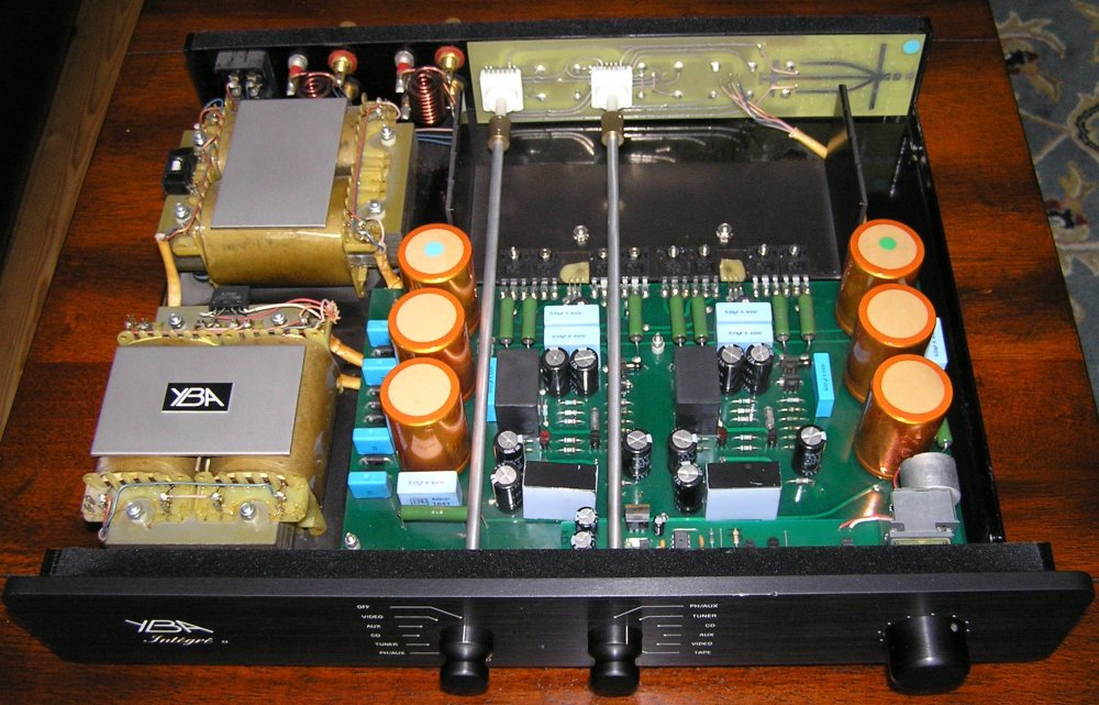

Εντάξει; Το λύσατε το θέμα; Τελικά ο ενισχυτής στις χωνευτές τρύπες για σύνδεση ηχείων δίνει το ίδιο σήμα με τις άλλες ή όχι; Έχουν κάποιες; από αυτές zobel; Με τί χαρακτηριστικά;

Θα ήθελα όμως να μας πει ο Mello αν τα ηχεία είναι συνδεδεμένα κανονικά στην έξοδο του ενισχυτή που έχει ενσωματωμένο δικτύωμα Zobel ή στην άλλη που δεν διαθέτει.Μήπως στο πλαίσιο της δοκιμασίας άλλαξε και την υποδοχή εξόδου, δηλαδή από τις χωνευτές που δέχονται υποχρεωτικώς μπανάνα στις προεξέχουσες που ευνοούν ατερμάτιστους αγωγούς;
Οχι τις έβαλα στις υποδοχείς που ήταν.
Δηλαδή οχι στις χωνευτες αλλα σε αυτες που προεξέχουν.

Είμαστε βέβαιοι ότι ο εν λόγω γάλλος, έχει zobel στην κανονική μπόρνα και όχι στην άλλη τύπου μπανάνας?
Δεν στέκει αυτό. Γιατί να το κάνουν?

Τα Chario Millennium δεν είναι εύκολα φορτία (παραλληλισμένα mid-woofer )...Τα 50 Watt του Integre DT υποστηρίζονται μονάχα από τετραψήφιο ποσό μF ανά κανάλι στο τροφοδοτικό σε σχέση με τα 60000 μF ανά κανάλι του A1000 για ίδια τιμή στην προδιαγεγραμμένη ισχύ εξόδου...
Πενταψηφιο.3Χ4.700 μf ανα καναλι=14.100 μF ανα καναλι.Oι 2Χ350W C-core μετασχηματιστες του πολυ σπανια θα βρεθουν σε high-end συσκευη.

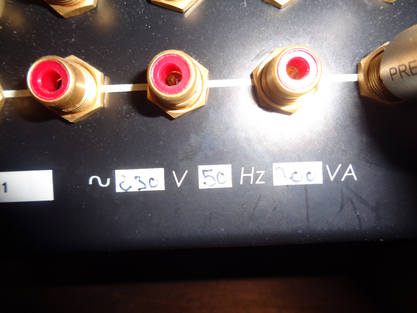

Είσαι βέβαιος για την τιμή VA στους μετασχηματιστές;Μήπως είναι 2Χ160 VA ;
Εδώ πάντως φαίνεται και το πηνίο στο ένα ζεύγος εξόδων...

A Zobel network of various complexity is placed at the output of every solid state amplifier to minimise the possibility of parasitic oscillation, and damp the capacitor reactance of the speaker cable.
Εδω μαλλον δεν ειναι zobel...
Ο κατασκευαστης ειναι βεβαιος.Επισης φαινεται και η σημειωμενη πολικοτητα. https://www.ukaudiomart.com/details/649397280-yba-integre-delta-dt/images/1717861/

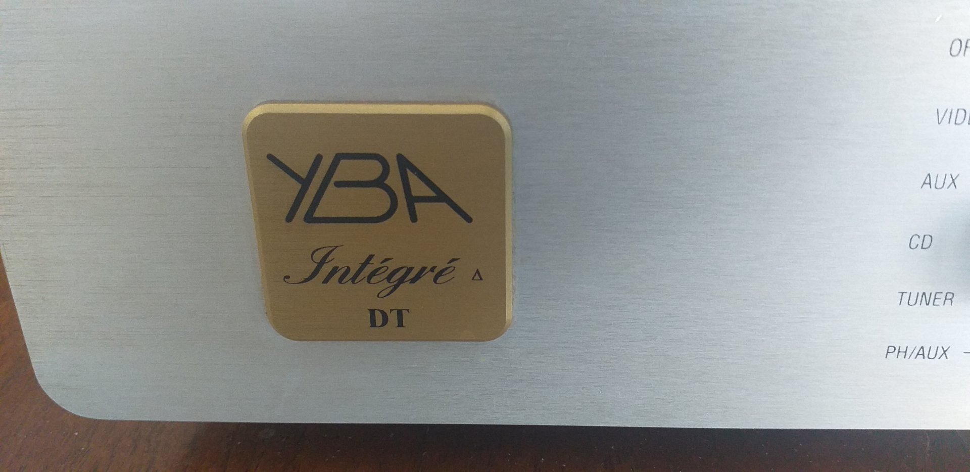

Η οπίσθια όψη που δείχνεις ανήκει σε έκδοση Δ DT...Υπάρχει όμως και η a DT...Εξ ου και η αμφιβολία από μέρους μου... :wink:
Ειχα τον a και δεν αλλαζει τιποτα στο επιμαχο σημειο.Οι μονες διαφορες τους ειναι η διαφορετικη θεση μιας αντιστασης στην πλακετα και η θεση του διακοπτη on-off.Τελευταιος κυκλοφορησε ο s ομως δεν τον εχω δει ανοκτο ωστε να παρατηρησω διαφορες.Αλλαζουν και τα ποδαρακια ομως αυτο αφορα συγκεκριμενα κομματια κι οχι την εκδοση.
