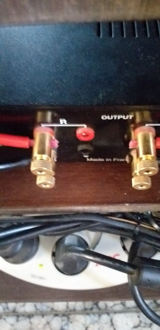

Τα Chario Millennium δεν είναι εύκολα φορτία (παραλληλισμένα mid-woofer )...Τα 50 Watt του Integre DT υποστηρίζονται μονάχα από τετραψήφιο ποσό μF ανά κανάλι στο τροφοδοτικό σε σχέση με τα 60000 μF ανά κανάλι του A1000 για ίδια τιμή στην προδιαγεγραμμένη ισχύ εξόδου...
Θα ήθελα όμως να μας πει ο Mello αν τα ηχεία είναι συνδεδεμένα κανονικά στην έξοδο του ενισχυτή που έχει ενσωματωμένο δικτύωμα Zobel ή στην άλλη που δεν διαθέτει.Μήπως στο πλαίσιο της δοκιμασίας άλλαξε και την υποδοχή εξόδου, δηλαδή από τις χωνευτές που δέχονται υποχρεωτικώς μπανάνα στις προεξέχουσες που ευνοούν ατερμάτιστους αγωγούς;

Οχι τις έβαλα στις υποδοχείς που ήταν.
Δηλαδή οχι στις χωνευτες αλλα σε αυτες που προεξέχουν.

Δηλαδή και όσο είχες τις μπανάνες ήταν συνδεδεμένα στις ίδιες υποδοχές...Δοκίμασες ποτέ με σύνδεση στις χωνευτές υποδοχές;
Ναι στις ίδιες. Αλλα διαπίστωσα ότι δεν εσφιγκαν καλα.τα δοκιμασα και στις χωνευτες αλλα διαπίστωσα αυτο που λέει και το manual. Οτι στενεύει την εικόνα και κάπως σαν να χαλαρώνει το χαμηλο

Ας έχουμε πάντως υπ'όψιν ότι αν οι επαφές ανάμεσα σε αγωγούς και υποδοχές δεν είναι για κάποιο λόγο ομοιόμορφα στενές,είναι δυνατόν να προκύπτουν διαφοροποιήσεις στάθμης τάξης έως και 1 dB σε βάρος εννοείται της πιο χαλαρής σύνδεσης.Το έχω δοκιμασμένο και μετρημένο.

Προσοχή στο υπερβολικό σφίξιμο. Κάποτε και οι μπορνες σπάνε. Παθών! Έπεσα με τα μούτρα στο σφίξιμο σαν τον Οβελιξ που έπεσε στο μαγικό φίλτρο και πήρα τη μια μπορνα στο χέρι.
Πάρε ενεργά με XLR και καργάρισμα τέλος...Εάν κιόλας έχουν και δικό τους ρυθμιστικό στάθμης (ευαισθησίας ως προς την είσοδο),τότε μπορούν επίσης να διορθωθούν πιθανές μικρές ανισορροπίες σε ευρεία ζώνη μεταξύ των επιμέρους καναλιών.

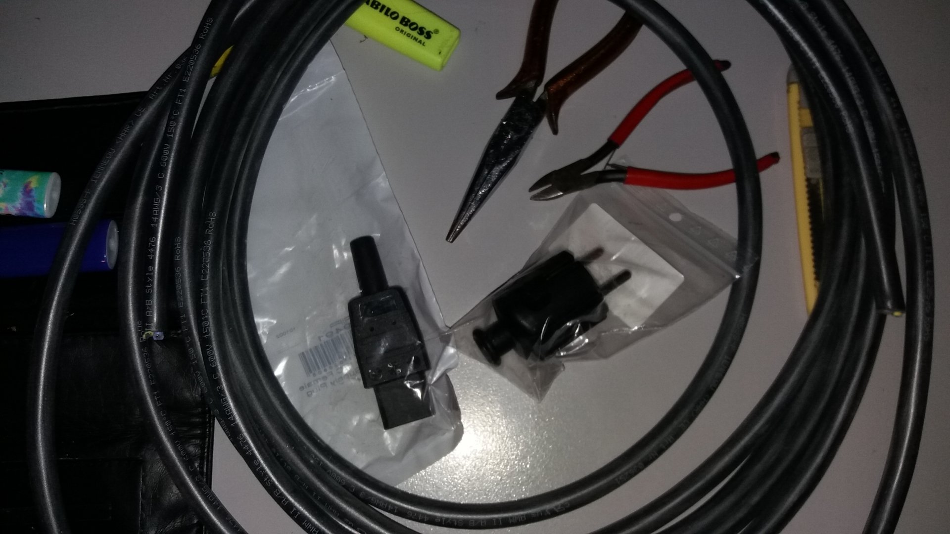

ειναι πιο τακτοποιημενα τωρα τα καλωδια πισω απο το ρακ..8-)
Decembered
Μαϊμού
19.020
45.196
Ουτε καν ασχοληθηκα...δε φτανει που ισα ισα χωρανε στα φις.. 🐍
εφτιακσα 2 τα εβαλα ... τα υπολοιπα 3-4(?) σε αλλη φαση... :smoke:
