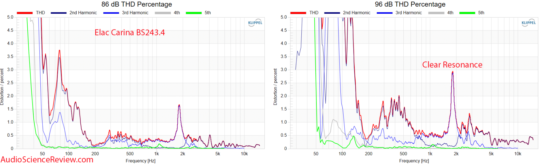

Δεν εννοείς αυτό φαντάζομαι.
Ναι εχει δυο peaks στις χαμηλές στα 3.5% thd με κυρίαρχη την 2η αρμονική στα 86db. Δηλαδή και για την συχνοτικη περιοχή είναι μη ακουστή και είναι «καλοήθης» δεν είναι 3η δηλαδή

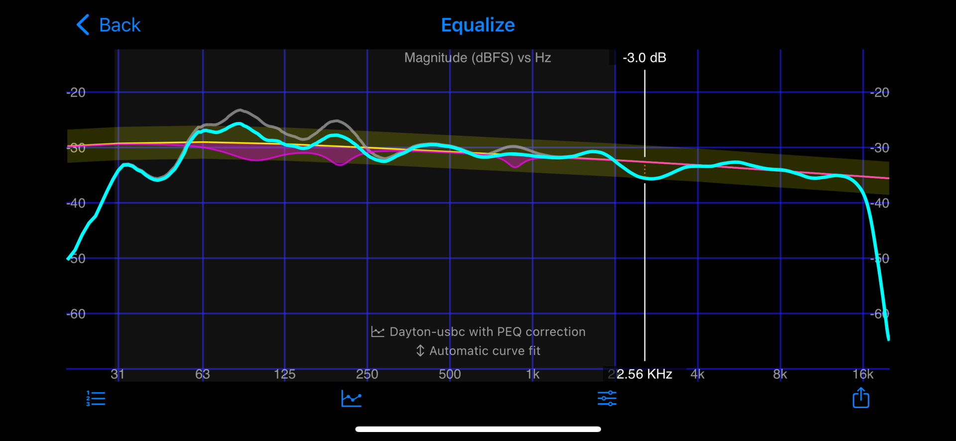

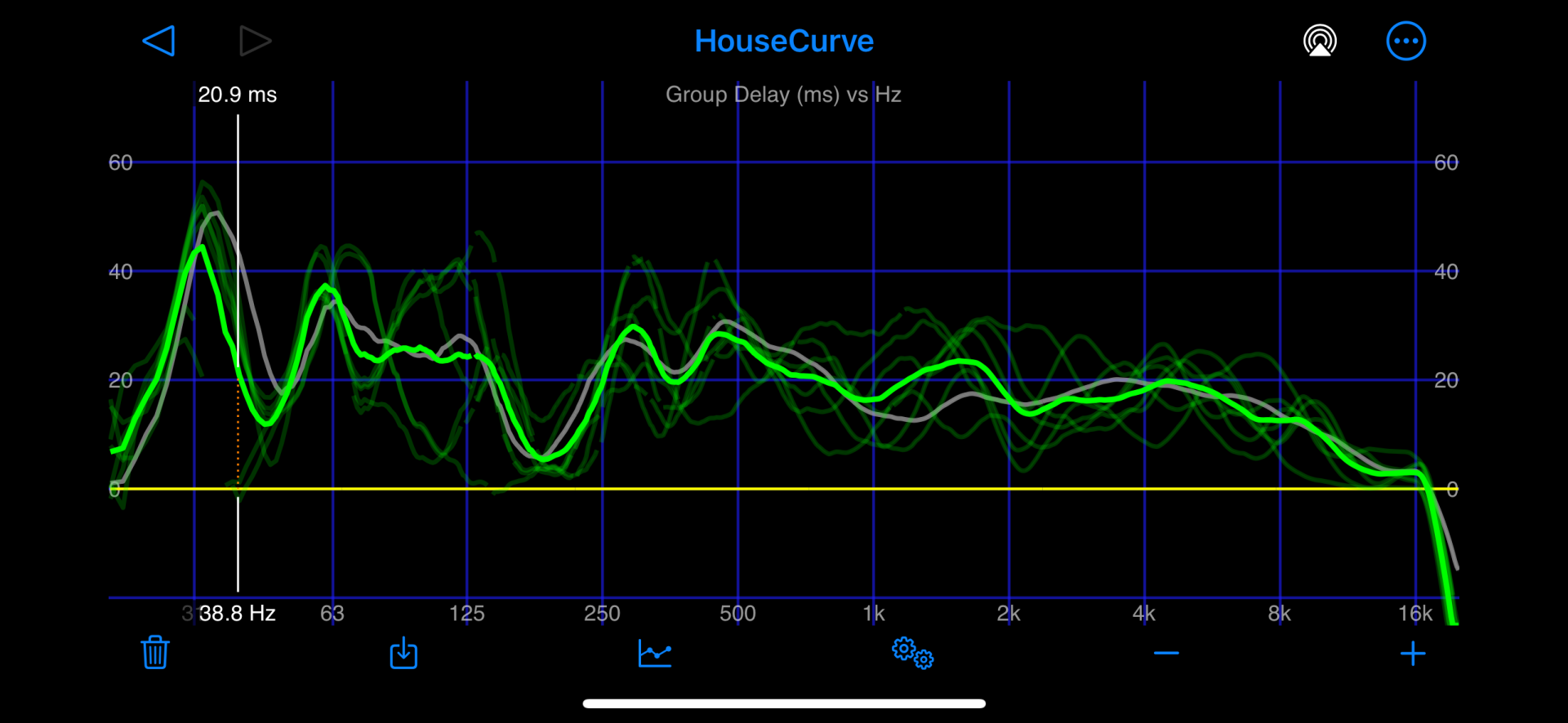

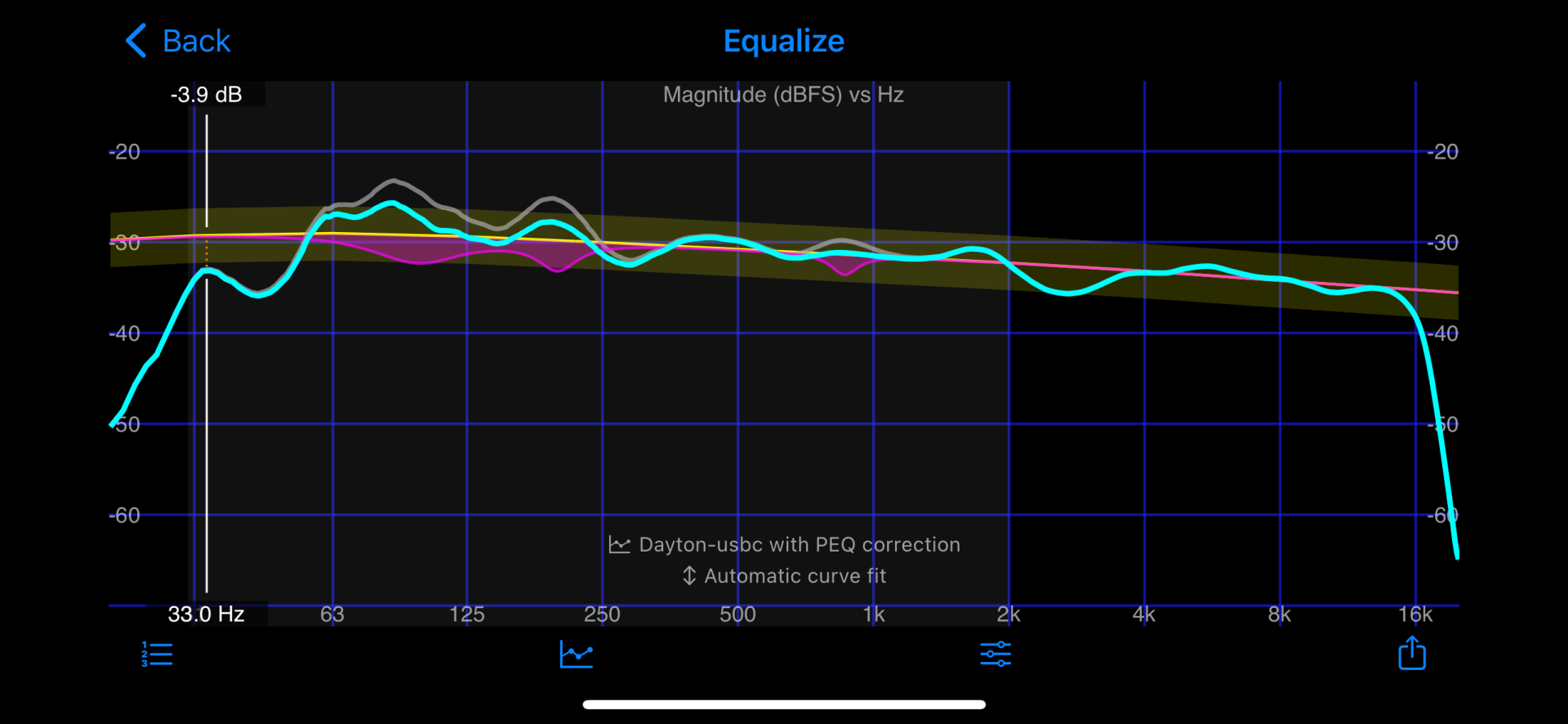

Το HouseCurve τόσο καιρό το χρησιμοποιούσα με Bluetooth του ενισχυτή γιατί δε δούλευε σε συνεργασία με το AirPlay του Wiim .Αρα δεν πήγαινε στο κανονικο dac το σήμα .Από τα 2.5μ είμαι έτσι. Το γκρι είναι και μου προτείνει διορθώσεις για να Πάει στο μπλε. Φαίνεται και το dip στο cross.
Είναι ένα μικρουλι αυτό …
Η παραμόρφωση στα 2 ΚΗΖ...
