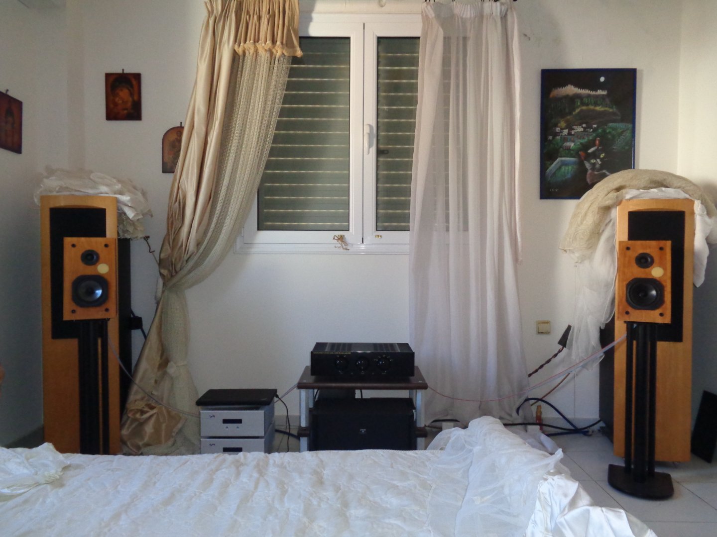

Ας υποθέσουμε όμως ότι διαθέτουμε κάποια ηχεία με νοσταλγικό απόηχο από το παρελθόν μας που δεν έχει σημασία ν'αποχωριζόμασταν... Ακόμα και τότε πρέπει να μελετήσουμε το στήσιμο κατά τρόπον ώστε να ενισχύαμε όσες ιδιότητες θα κρίναμε θετικές μετριάζοντας παράλληλα τα τρωτά τους σημεία.
Υπόθεση steadyshot... Ηχεία βάσης με πεντάϊντσα μεγάφωνα και στερεοφωνικό τρίγωνο με διάσταση πλευράς στο κάτω όριο του farfield... Από τη μεριά μου μπορώ να παρουσιάσω ανάλογο σενάριο με τα γνωστά Vecteur σε τρίγωνο με 270 εκατοστόμετρα μεταξύ των ηχείων και 280 απόσταση ακρόασης :
Ας δούμε λοιπόν κάποια θεμελιώδη στοιχεία κατά το στήσιμο :
- Για χάρη της άσκησης επελέγη προσωρινή εγκατάσταση στο δωμάτιο που έχει το χαμηλότερο RT... Δεν πάμε για μεγάλες αποστάσεις ακρόασης σε χώρους με RT ανώτερο των 350 msec, αφού όποια ανισορροπία θα έχουν τα ηχεία στις off-axis αποκρίσεις των θα ενισχύεται αυτομάτως από το πεδίο αντήχησης που επικρατεί σε τέτοιες αποστάσεις. Διαπιστώνεται επίσης ότι στον συγκεκριμένο χώρο είναι εγκατεστημένα υπό στερεοφωνικό τρίγωνο τάξης 3 μέτρων ηχεία ολίγον τι... μεγαλύτερα σε διαστάσεις.
- Για να μένουμε πιστοί στο νοσταλγικό στοιχείο και το πνεύμα του συγκεκριμένου μοντέλου που είναι σχεδιασμένο χωρίς πλήρες κροσόβερ μεταξύ mid & tweeter , το συνοδό ενισχυτικό ανήκει σε ανάλογη νοσταλγική κατηγορία ενώ η σύνδεση γίνεται με μονόκλωνα καλώδια. Η δε διαχείριση σήματος το διατηρεί αναλλοίωτο κατά την πορεία του από την πηγή έως τα main ηχεία.
- Πλήρης συμμετρία ως προς πλευρικά τοιχώματα ενώ η απόσταση από το οπίσθιο προς τα ηχεία υπολογίστηκε αφενός μεν για να προκύπτει το άπω πεδίο ακρόασης αφετέρου δε από παλαιότερες εμπειρίες ακρόασης σε αυτό το δωμάτιο όπου είχε κριθεί πως η πιο απολαυστική στερεοφωνική απεικόνιση έβγαινε με τα συγκεκριμένα ηχεία σε αυτές τις θέσεις. Μολονότι η κλίση προς τα μέσα είναι ανώτερη σε σχέση με τα πίσω ηχεία , δεν έχει γίνει crossfiring επειδή έτσι προτιμούσα ως προς τη σύσταση στη στερεοφωνική σκηνή. Προτού προχωρήσουμε σε οποιοδήποτε στήσιμο σιγουρευόμαστε ότι θα προκύπτει σταθερό κεντρικό είδωλο στη μέση της απόστασης μεταξύ των επιμέρους καναλιών - κατά προτίμηση αναπαράγοντας μονοφωνικό πρόγραμμα.
- Ταπωμένοι με αφρώδες υλικό αλλά όχι ερμητικά κλεισμένοι οι σωλήνες bass reflex... Σε τόσο μικρά ηχεία δεν βοηθάνε ουσιαστικά την απόκριση αλλά βρωμίζουν τις κατώτερες οκτάβες χαλώντας τη μεταβατική συμπεριφορά στην απόπειρα να βγάλουν ενέργεια εκεί όπου δεν θα έπρεπε. Αυτή η πράξη συνεπάγεται ότι εφόσον παραμένουν ακροσάριστα με υψιπερατό φίλτρο δεχόμενα σήμα full range θα πρέπει να παίζουν σε στάθμες ακόμα χαμηλότερες ώστε να μην καταπονούνται υπέρμετρα.
- Από τη στιγμή που έχουμε μονό τεμάχιο sub ο ασφαλέστερος τρόπος δράσης θα είναι να διερευνάται η βέλτιστη θέση πάνω στη μεσοκάθετο του διαστήματος που ενώνει τα main ηχεία. Αυτό πρέπει να γίνεται με λήψεις sweep και μελέτη των spectrogram αφενός μεν επειδή το δικό μας ακουστικό σύστημα δεν έχει την απαιτούμενη κριτική ικανότητα στις κατώτερες χαμηλές αφετέρου δε επειδή κυρίαρχη εκεί θα είναι η ανταπόκριση του χώρου.

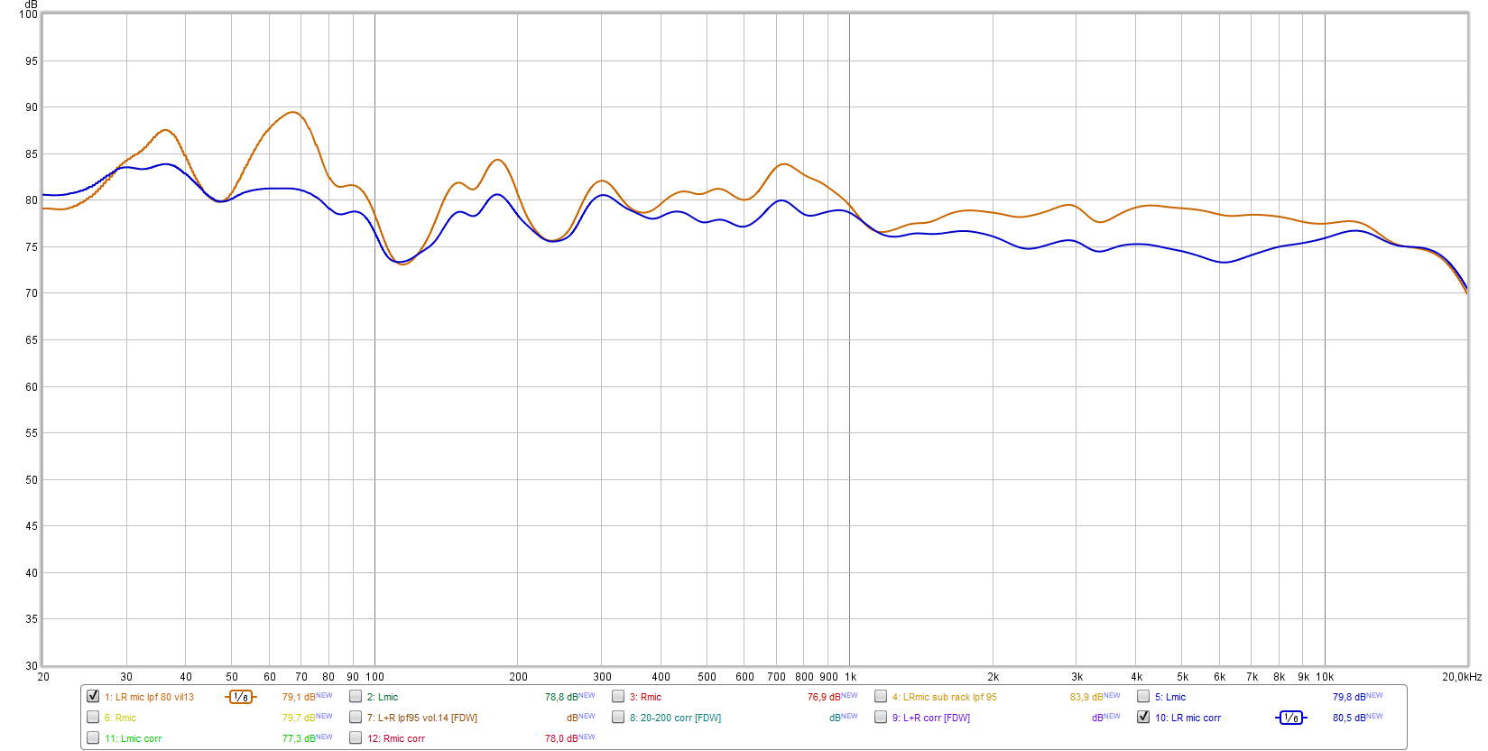

Spectro πριν την εφαρμογή EQ :
- Όπως ειπώθηκε οι αποστάσεις ακρόασης στο άπω πεδίο εντείνουν εγγενή ελαττώματα στην απόκριση ηχείων και παράλληλα έχει εξηγηθεί στο νήμα για την Ακουστική Χώρων ότι εμπλουτίζουν την απόκριση στη θέση ακρόασης με ανισορροπίες από τον ίδιο το χώρο που κρίνονται αδιόρθωτες μέσω DSP από τη στιγμή που δεν βρισκόμαστε σε nearfield συνθήκη με περισσότερη άμεση ηχητική ενέργεια.
Η τακτική που ακολουθήθηκε κατά τη διόρθωση ως προς τη ζώνη άνω των 300 Hz ήταν να ληφθούν πραγματικές nearfield αποκρίσεις από καθένα main και ακολούθως με περιστρεφόμενο μικρόφωνο πάνω στην κεντρική θέση ακρόασης. Διορθώθηκαν μέσω EQ όσες αποκλίσεις ήταν κοινές και στις δύο περιπτώσεις. Η δε φασική διόρθωση έγινε μονάχα στη ζώνη άνω των 300 Hz και βασίστηκε αποκλειστικά στη nearfield λήψη, δηλαδή πάμε να διορθώσουμε φασικές αποκλίσεις μονάχα ως προς τα μεγάφωνα του ηχείου και όχι σε συνάρτηση με επιδράσεις του χώρου πάνω στη θέση ακρόασης.

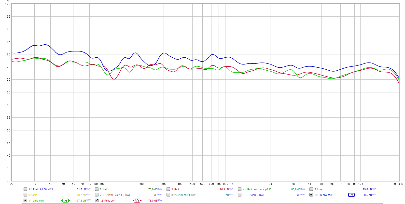

Σύγκριση αποκρίσεων με τα επιμέρους κανάλια εκπέμποντα μαζί πριν και μετά την εφαρμογή EQ υπό τους προαναφερθέντες όρους :
Η διορθωμένη κατάσταση με τα επιμέρους κανάλια :

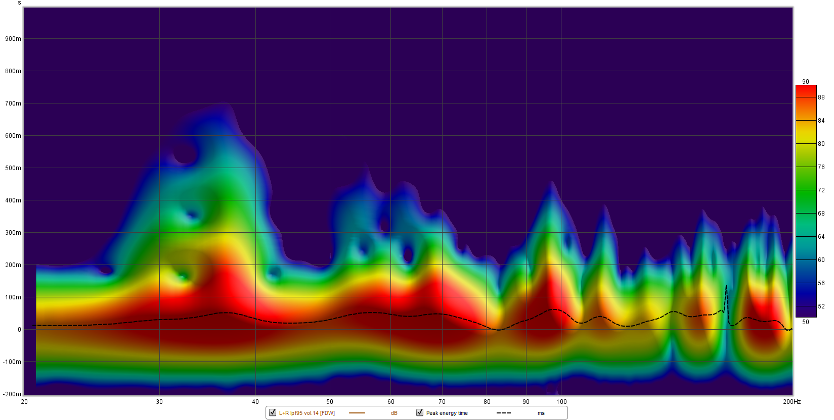

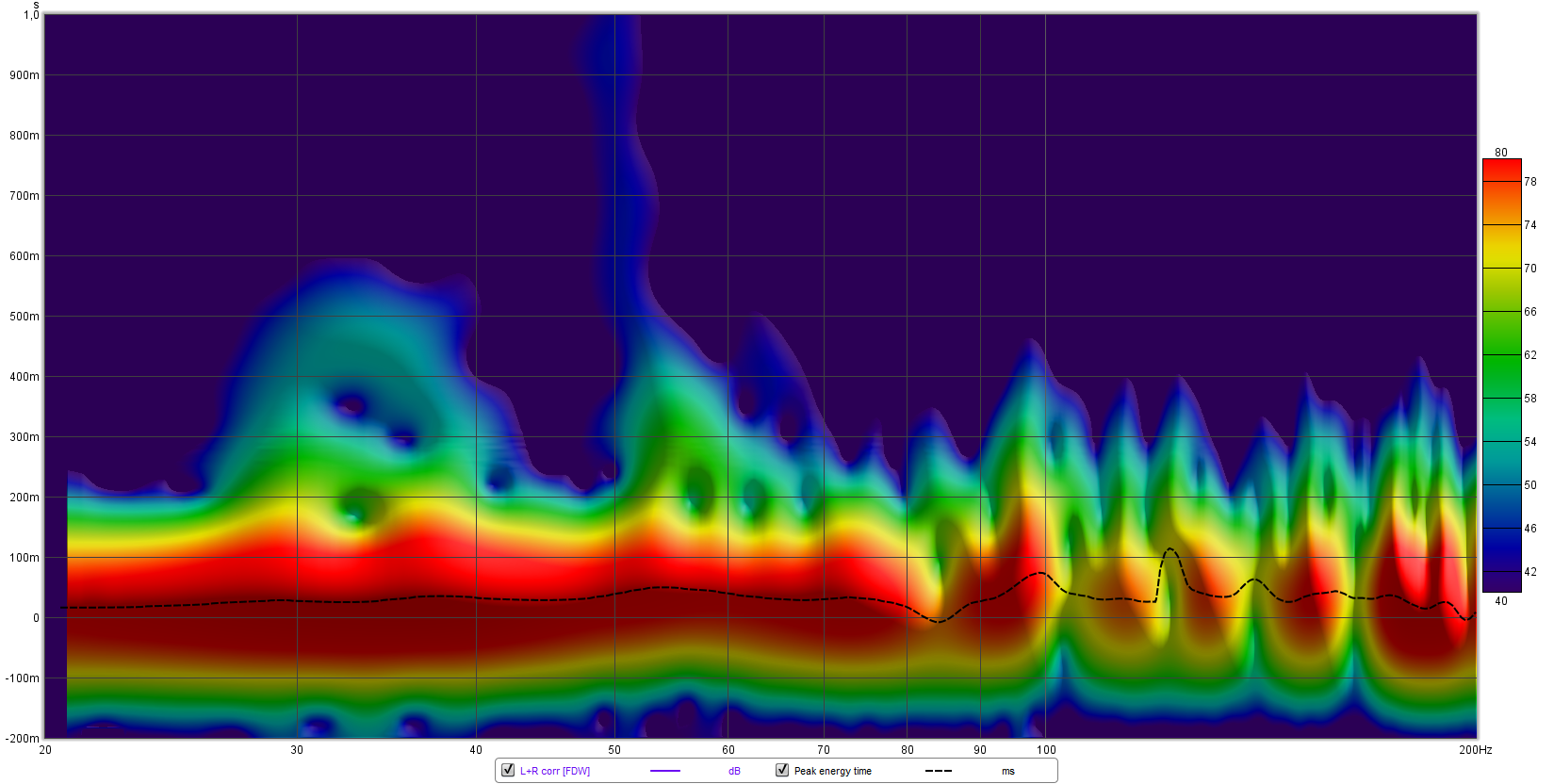

Και το spectrogram από τη διορθωμένη κατάσταση :
Δεδομένων των συνθηκών δεν τα καταφέραμε άσχημα, αλλά δεν συμβαίνουν υπερφυσικά φαινόμενα με πεντάϊντσα σε άπω πεδίο... Αφέθηκαν ηθελημένα απείρακτες η υποχώρηση ενέργειας στην τρίτη οκτάβα όπως και η συνοδός της μια οκτάβα παραπάνω...

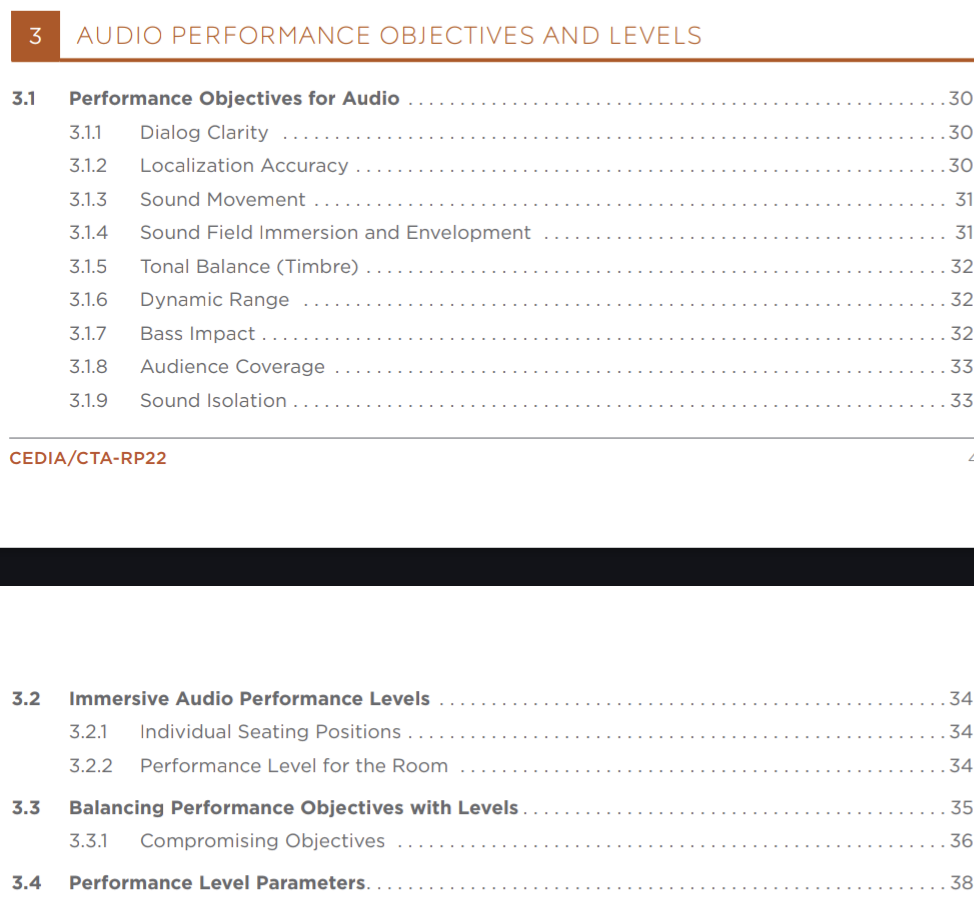

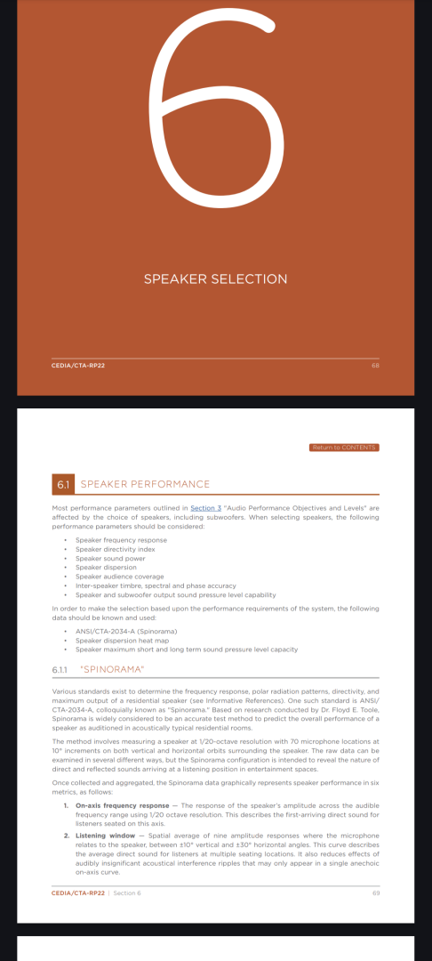

Όλα ξεκινάνε από την επιλογή των ηχείων, η οποία πρέπει να γίνεται βάσει πραγματικών και μετρήσιμων χαρακτηριστικών, ώστε να είναι ικανά να ανταπεξέλθουν στο "σωστό στήσιμο" ενός σεταπ.
Είχα την διάθεση να δείξω πόσο βασικό είναι το σπινοραμα και η off axis ενός ηχείου για την επιλογή του, και ξεκίνησα ανάλογα θρεντς, αλλά πλέον όλα αυτά είναι άχρηστα.
Μέσα στο κείμενο του paper της cedia, είναι όλα αυτά σωστά οργανωμένα, διαβάστε τα λέμε.
Μετά το κεφάλαιο 3, δείτε το κεφάλαιο 6.
SPEAKER SELECTION.
Ξεκινάει με το σπινοραμα...
Αναλύει τις ανάγκες για frequency response, directivity index, dispersion, μέχρι max SPL. Όλα, με το νι και με το σίγμα.

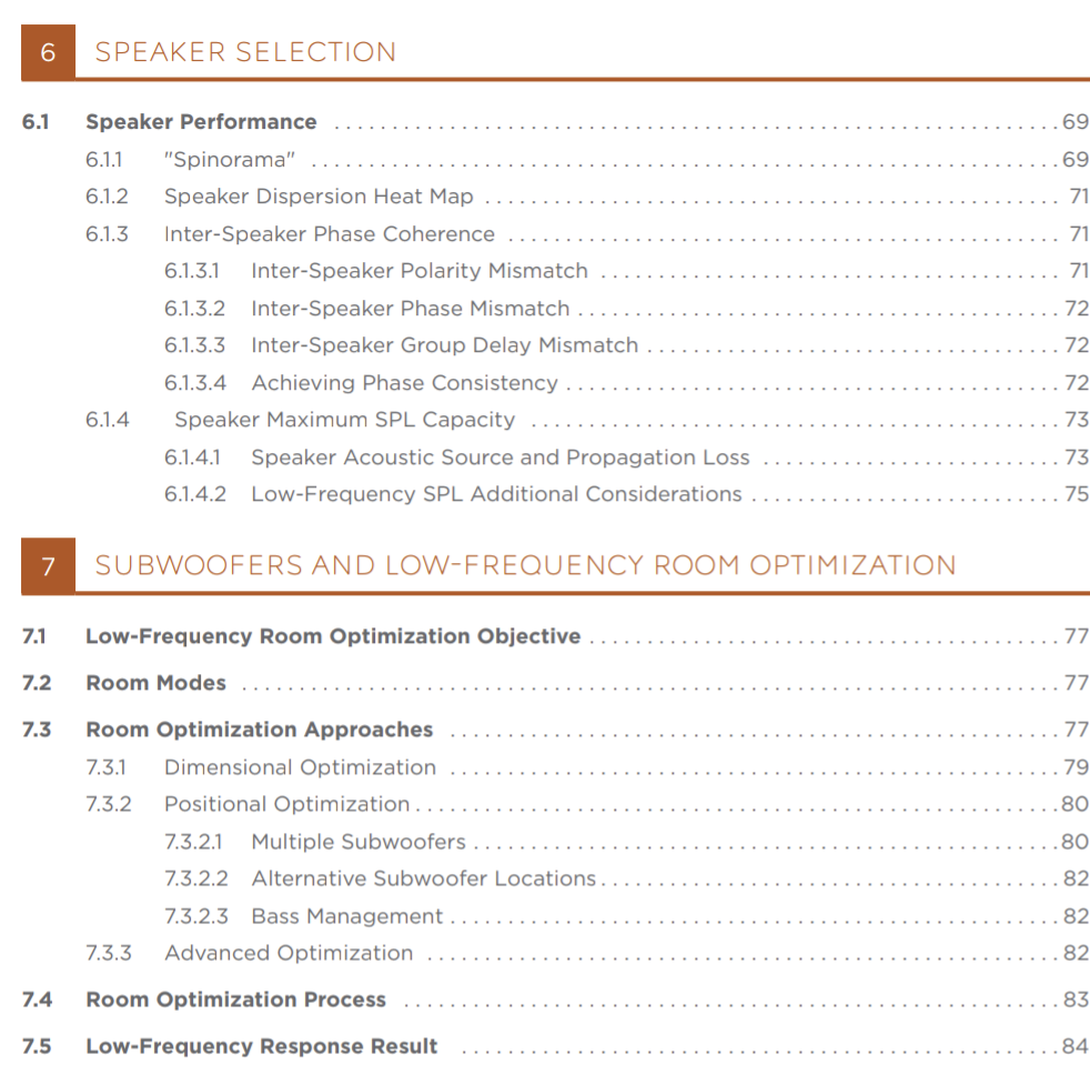

Ξέρω ότι το διάβασμα δεν είναι το "ατού" πολλών "όντιοφιλ", αλλά τα πράγματα είναι απλά και ξεκάθαρα:
Στην επιλογή ηχείων, οι 4 βασικές παράμετροι που οφείλουμε να ασχοληθούμε είναι:
1. Spinorama
2. Speaker dispersion heat map
3. Inter speaker phase coherence
4. Speaker max SPL capacity

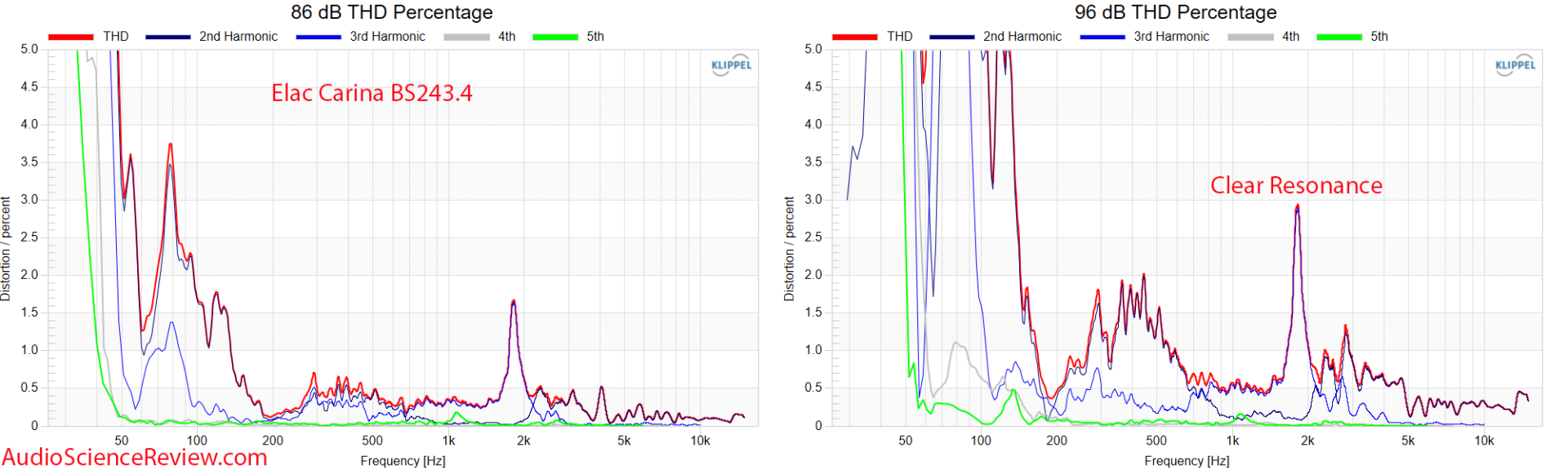

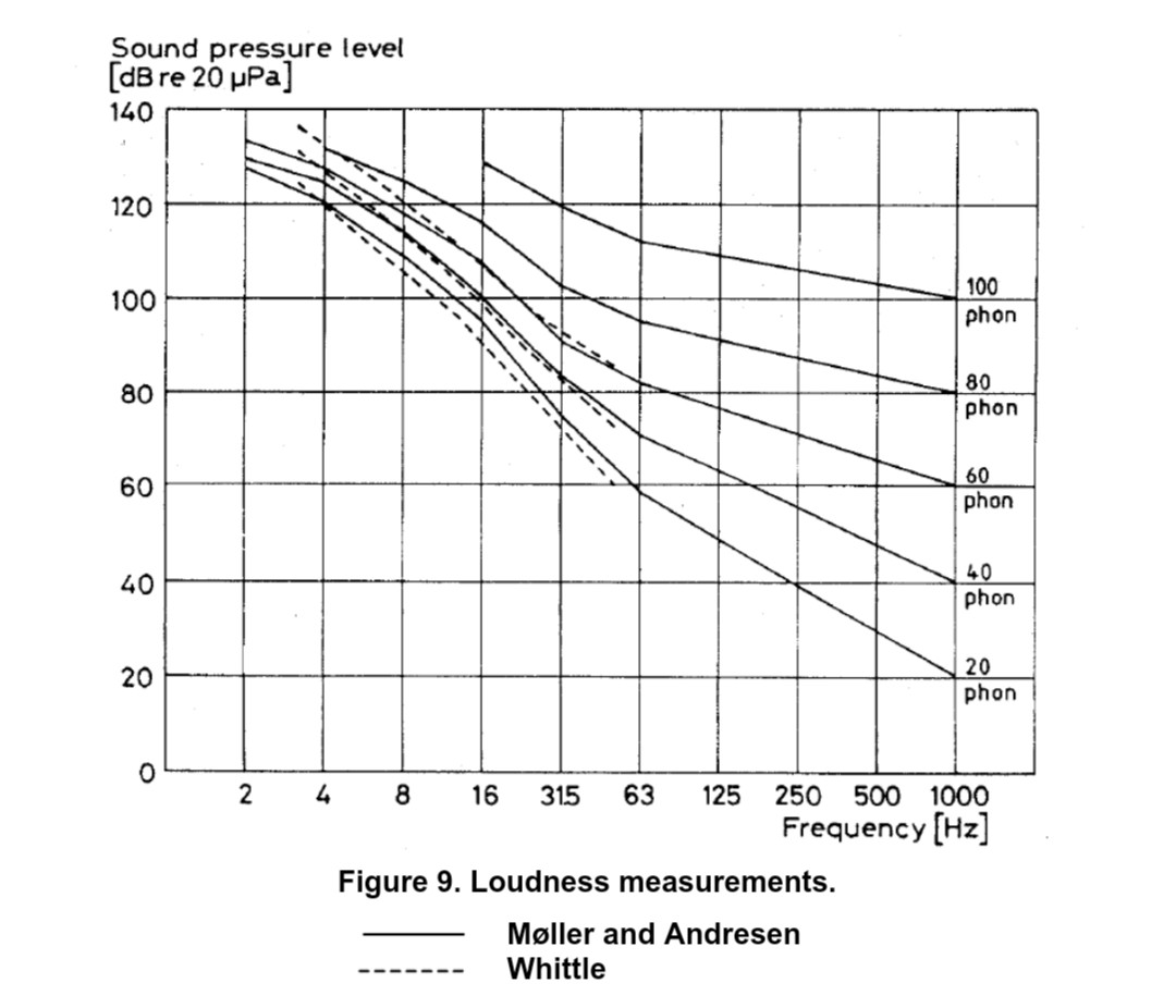

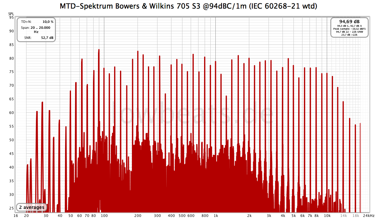

Για το μπάσο και έως τα 46hz στα 85db η παραμόρφωση είναι χαμηλή ( μη ακουστή) και 2nd harmonic. Δεν καταλαβαίνω γιατί λες ότι βρωμίζει . Ειδικά στις χαμηλές που έχουμε χαμηλότερη ευαισθησία . @Bhutia

Δεν υπάρχει ζωή στα 85 dB στην 1η οκτάβα.
Μιλάς για στάθμη 20 Φον; είναι πρακτικά η ουδός ακοής λέμε..
Δεν ακούγεται από άνθρωπο αυτή η στάθμη.
Μετριέται μεν, δεν ακούγεται δε.
(Μόνο σε εργαστηριακές συνθήκες, σε νεκρό θάλαμο με ακουστικά και τόνο)
Αναφέρθηκα ειδικά στους σωλήνες bass reflex σε μικρών διαστάσεων ηχεία. Το γιατί είναι τόσο ανώφελα τα bass reflex ειδικά σε τέτοια ηχεία έχει εξηγηθεί στο ΄΄Κατά Απόσβεσιν Ευαγγέλιον΄΄ . Στις πρώτες οκτάβες δεν λογαριάζουμε σκέτες τις ιδιότητες των ηχείων αλλά σε συνδυασμό με την ανταπόκριση από το χώρο.
Επισημαίνεται δε πως όσο χαμηλή διακριτότητα και να έχει το ακουστικό μας σύστημα στις πρώτες οκτάβες το πόσο τακτοποιημένες θα βγαίνουν αυτές επηρεάζει και το πώς θ'αντιλαμβανόμαστε έως τις πολύ ανώτερες στις οποίες θα έχει ύψιστη ευαισθησία.
Βεβαίως αν φέρεις την κάθετη από τα 46 προς τα πάνω βρίσκεις σε ακουστή στάθμη στην καμπύλη
