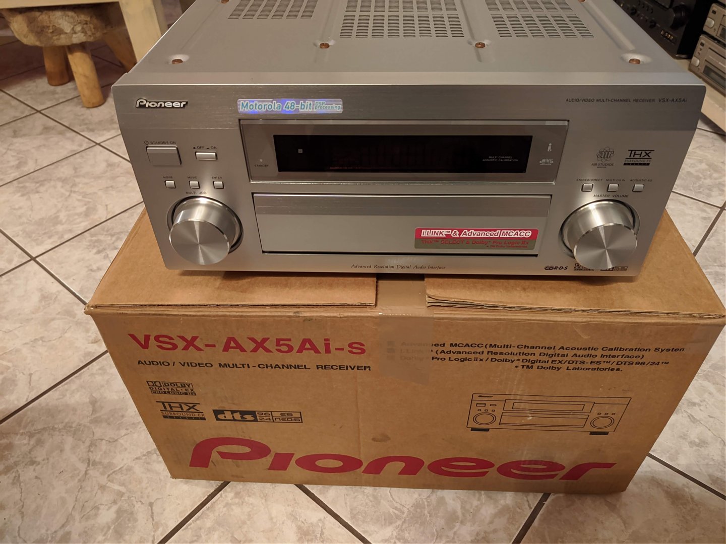

Καλημέρα σε όλους....
ΒΟΗΘΕΙΑ από τους ειδικούς...
εδώ και τρεις μέρες είμαι κάτοχος (ναι πάλι άλλαξα) ενός ραδιοενισχυτη που είχα ακούσει τα μέγιστα για αυτόν αν και παλιό μοντέλο.
Ο λόγος για τον pioneer AX5i .
Φίλος με μουρμουράνε καιρό , παρ τον είναι ο μόνος μετρημένος που και watt βγάζει και θα σε ικανοποιήσει δικαναλα.
Και βρήκα από κάποιον , δεν ξέρω αν γράφει εδώ, έναν τέτοιο σε κατάσταση κυριολεκτικα Καινούργιου.
Κανένα ίχνος χρήσης που να δείχνει την ηλικία του.
Μάλιστα από την πρώτη στιγμή τον έπαιζε μέσω πανάκριβου τελικού.
Και ναι έχει δύναμη , και ναι έχει φοβερό χαμηλό , περισσότερο από όσους εχω ακούσει έως και σήμερα.
Πανέμορφος κούκλος και εύκολος...
Όμως!
ειναι η πρώτη φορά στην ζωή μου που ψάχνω μεσαίες και πρίμα, και μάλιστα τα εχω βάλει στο +3 γιατί έχεις την αίσθηση πως είναι αυτό που λέμε πιο πίσω...πρέπει να πας κοντά στο ηχειο να ακούσεις.
Έχει ας πούμε μια στεγνή ακουστική πιο ροκαδικη
Αν αυξήσεις την ένταση αλλάζει το σκηνικό και βγαίνουν μπροστά αλλά δεν μπορείς να ακούς πάντα δυνατά.
Μην κουράσω και εδώ είναι η ερώτηση.
Υπάρχει περίπτωση μιας και παίζει για πρώτη φορά με τον δικό του ενισχυτή να θέλει ας πούμε χρόνο για στρώσιμο;
Υπάρχει περίπτωση να έχουν τεμπελιάσει οι πυκνωτές , η να έχει κάποιο πρόβλημα, η είναι αυτός ο ήχος της pioneer;
Στην intersys μου είπαν φέρτε τον για έλεγχο να δούμε.
Με δεδομένο πως τέτοιο τέρας δεν είναι εύκολο σε μετά;κίνηση και δεν είναι και κοντά μου σας ρωτάω τι μπορεί να συμβαίνει;
Εννοείται εχω ψάξει ρυθμίσεις .
Ευχαριστω όσους μπουν στον κόπο να διαβάσουν και απαντήσουν.

Του έκανες reset; Μήπως έχει τις ρυθμίσεις του προηγούμενου;

Φυσικά έκανα reset και στο προγραμμα ισοστάθμισης έχει μόνο ελάχιστες ρυθμίσεις 50,100,150,200hz εκτός και αν δεν τις εχω βρει....

Προφανώς και έχει κι άλλες συχνότητες να ρυθμίσεις. Δεν μπορεί να έχει μόνο μπάσα. Κάτι σου ξεφεύγει. Κοίτα και το μάνιουαλ.

έχω την εντύπωση ότι οι συχνότητες που αναφερεσεις είναι οι συχνότητες κροσοβερ και όχι eq

Σελ 53 του μάνιουαλ , αναφέρει για μπάσα πρίμα +-6db .
Kάπου θα έχει και equalizer.

Αυτές τις εχω βρει, τις ρυθμίσεις equ δεν τις βρίσκω πουθενά...
Έκανα ακρόαση χώρου Με το μικρόφωνο και βελτιώθηκε αισθητά αλλά έχει ένα ξερό ήχο...

Παιδιά ευχαριστω βρήκα ρύθμιση αφήνοντας στις εργοστασιακές το eq άλλωστε δεν είμαι fun της παραμετροποίησης , έχει ένα κουμπί στο κοντρόλ ήρθαν και οι μεσαίες αλλά και οι ψιλές εκεί που πρέπει.

Ρε συ αρχηγέ..
Καθόμαστε και κατεβάζουμε και διαβάζουμε manuals για να βοηθήσουμε και 'συ μας λες ότι έκανες δουλειά πατώντας ένα κουμπί?
Πες βρε παιδί μου κάτι παραπάνω να μάθουμε και μεις!
Τί γράφει το κουμπί?Τί άκουσες?

Έχει ένα κουμπί acoustic eq στο κοντρόλ όπου από εκεί σε πάει σε προ επιλεγμένες Ρυθμίσεις που έχει ο ενισχυτής αποθηκευμένες ,τις οποίες προφανώς μπορείς να αλλάξεις φτάνει να έχεις ενεργοποιήσει από το μενού αυτή την επιλογή.
Εκεί σε πάει στο eq το οποίο άφησα και έπαιξα πατώντας το αρχικό κουμπί όπου αλλάζει ο ήχος.

ωφειλω μια πιο ξεκάθαρη εξήγηση στον φίλο εδώ.
Στο εν λόγω κουμπί μετά από ψάξιμο πολύ, θα πω τα εξής.
Αυτό λοιπόν, ΕΦΟΣΟΝ κάνει κανείς ακρόαση χώρου με το μικρόφωνο , μετά επιλέγεις αν έχεις βάλει δικές σου ρυθμίσεις είτε στο custom 1, custom 2 front aling και στην επιλογή την πρώτη , δλδ al channel adjust παίζει πιο καθαρά ΜΕΤΑ την ακρόαση με το μικρόφωνο αλλά κάπως ξερά..
Τώρα, αν υπάρχει κάποιος που μπορεί να ρυθμίσει το equalaizer όπως το έχει η pioneer σε αυτό τον ενισχυτή χωρίς να πάρει χαρτί και μολύβι εγώ θα κάτσω να @αααα ........
Τέτοιο μπέρδεμα δεν νομίζω να υπάρχει με τόσες παραμέτρους που χάνεις την μπάλα.
Από την άλλη αν ξανακάνεις επαναφορά γιατί θα τα έχεις κάνει μαντάρα και πεις το αφήνω ως έχει με μαμά ρυθμίσεις ακούς ένα μουντό πράγμα λες και έχεις καμένα τα τουιτερ η τα midrange.
Θεωρώ πως αδικείται παράφορα ο ενισχυτής γιατί έχει μεγάλα αποθέματα δύναμης .
Είναι κρίμα να θέλω να αφήσω τις μαμά ρυθμίσεις να μην ακούω κια να είμαι υποχρεωμένος να παίξω με equalaizer.
