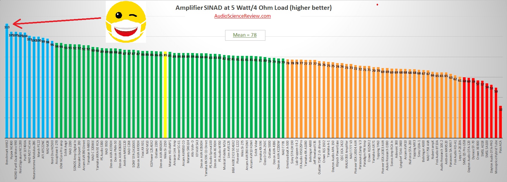

22.273
15.548
8 μοναδες διαφορα ο δευτερος!!!!!.....
.....εχει πολλα ψωμια ακομα να φτασει η D και λοιπα γραμματα την ΑΒ :p
περαν αυτου στην Νεα Σμυρνη που πηγα κεφαγα τα μπαρ διπλα τιγκα χωρις μασκες και χορο :party:
....ενεργα ηχεια με ΑΒ ενισχυτες μεσα :laugh:

Ασε ρε εχουν πιασει ολες τις πρωτες θεσεις οι γρεζοενισχυτες D

ελα ρε σεις το λεει και ο amir....AB....τελος:lolsign:
Δεν είναι απλός ΑΒ ;)
  • Linear class-AB amplifier with parallel class-A feed-forward amplifier
  • Patented THX AAA low-distortion topology.
  • Class-H tracking rails extend output power and voltage while maintaining high efficiency
The audio path in the AHB2 is an entirely linear design. It uses a parallel structure that includes a class-AB amplifier and a class-A feed-forward correction amplifier. The class-AB amplifier operates inside of class-H tracking rails that are also fully linear.
