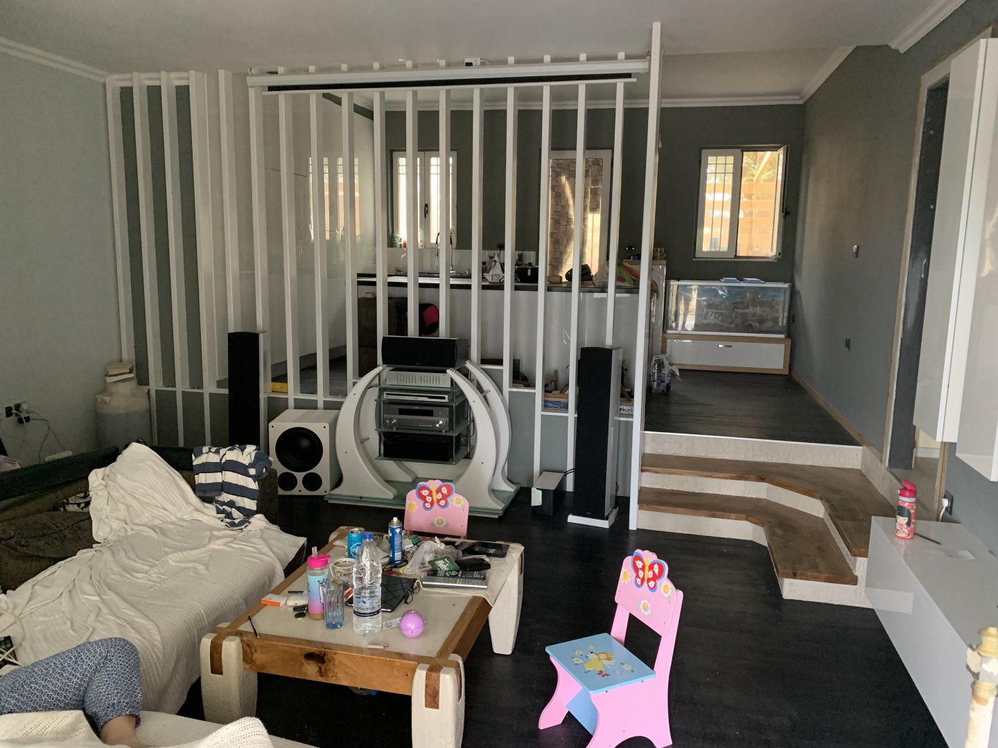

Ο χώρος που είναι στημένο είναι 540 χ 510

Στο 540X510 έχεις βάλει και την κουζίνα πίσω?

οχι. Η κουζίνα είναι 540 χ 345 Έχει αλλά αν βάζω direct δεν ισχειη

Τι αποσταση εχει το καθε ηχείο απο τον ακροατή;
Τι αποσταση εχει το αριστερό απο το δεξί ηχείο;
Έχει γίνει κάποια ισοσταθμιση;
