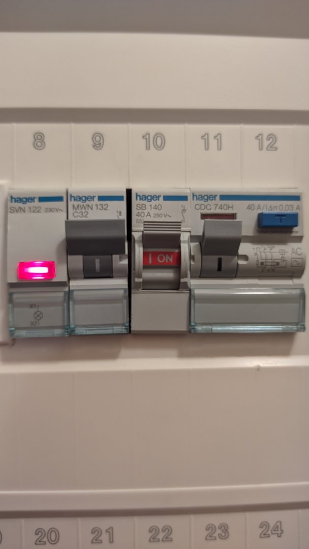

Κι εγώ έφτιαξα γραμμή για το σύστημα με 2.5άρι ηλεκτρολογικό καλώδιο και 16άρα ασφάλεια, αλλά το έκανα επειδή ο τελικός έριχνε τη δεκάρα που είχα παλιά.
Η ενδεδειγμένη λύση ειναι να βάλεις μια 10Α αλλά τύπου C η ακόμα καλύτερα τυπου Z ώστε να αντέχει την εκκίνηση του τελικού εκτός και ανα ο τελικός ειναι καποιο θηρίο 2Χ1000.

2x250 είναι και πλέον είναι δύο οι ενισχυτές. Την εποχή που έβαλα τη 16άρα με εξωτερική γραμμή τότε, δεν ήμουν μέλος στο forum και μετά κατά την ανακαίνιση απλά την έβαλα χωνευτή.
Οι Ζ δεν αντέχουν σε καμία εκκίνηση, είναι ειδικού τύπου ασφάλειες.
Οι Ζ ειναι φτιαγμένες για παλμοτροφοδοτικά οποτε αν ο τελικός εχει τετοιο χρειαζεται Ζ

Χαίρομαι. Το σωστό είναι γενικός>ασφάλεια>ρελε διαφυγής >φορτία
Αυτό όμως που περιέγραψες στην αρχή ήταν να πάρει μετά τον γενικό διακόπτη και πριν την γενική ασφάλεια από το 6αρι η 10αρι καλώδιο το οποίο είναι στα όρια του εγκληματικού για καινούρια εγκατάσταση. Στις παλιές δεν υπήρχε καν ρελέ διαφυγής αλλά και τότε λάθος ήταν .
Τώρα που το ξαναδιαβάζω για 10φορα καταλαβαίνω ότι η παρεξήγηση είναι στη ορολογία που χρησιμοποιείς: λες γενικός διακόπτης αλλά μάλλον εννοείς ρελέ διαφυγής ή γενική ασφάλεια . Ωστόσο ο γενικός διακόπτης είναι το πρώτο πραμμα που συναντάει η παροχή του διαμερίσματος από το ρολόι και μετά και όχι αυτό που μάλλον εννοείς εσύ
Οι Γερμανοί το πάνε ανάποδα. Πρώτα ρελέ και μετά ασφάλεια έτσι γιατί μπορούν....

Πολυ σωστά τα λες,ακριβώς αυτό,εγώ φταίω που μπέρδεψα κόσμο εδώ μέσα,με τη λάθος ορολογία,εννοείται από τη γενική ασφάλεια και μετά.,Ευχαριστώ πάντως για τη κατανόηση.
