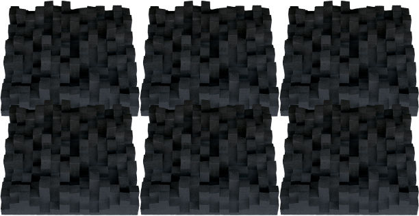

Τα συγκεκριμενα λεω να παρω και εγω αλλα ειναι λιγο ακριβα
Ανάλογα πόσο χώρο θές να καλύψεις αλλά δεν βάζεις μόνο αυτά.
Τα vicoustic έχουν καλές τιμές σε σχέση με άλλες που έχω δεί πιο ακριβές.

Σε ενα χωρο σα το δικο μου περιπου 27 τμ θα χρειαστω περιπου 3-4 πακετα των 6..... οπως και να το κανουμε ενα χιλιαρικακι για diffusers δε το λες και λιγα.
2.576
4.327
Με διαχυτές μόνο δεν θα κάνεις δουλειά. Χρειάζεσαι και απορρόφηση τουλάχιστον στις γωνίες

Το ξερω Γιωργο αυτο λεω αν θες ενα χιλιαρικο μονο για διαχυτες την κατσαμε τη βαρκα. Θα παει κανα τριχιλιαρο ολη η δουλεια..... Απο περιεργεια εσενα Δημητρη ποσο σου πηγε ολο το room treatment αν επιτρεπεται?

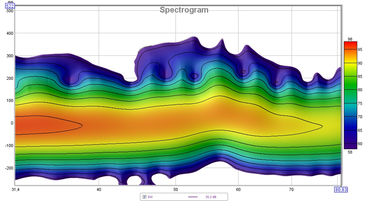

Τα 3d “παίζουν” εξαιρετικά τωρα που τα πήγα πίσω, θα μείνουν εκεί. Πιθανότατα θα μπουν και στο ταβάνι οταν θα έρθει η ωρα του ταβανιού, αν και δεν ξέρω τι νόημα εχει πια, ο χώρος ακούγεται μια χαρά.
μια χαρα το λες εσυ αυτο ;
θελεις πολυ δουλεια dimi ...μην τα παρατας ....:)
...πρεπει να φτασεις αυτο για να ακους και να νωθεις στο σωμα σου αυτο που πρεπει ;)
και μην σβηνεις τα νουμερα στην μπαρα ..:D
οταν φτασεις αυτο δεν χρειαζεσαι πολλα db ;)
Τόσο μου πήγε σε 10τμ λιγότερα απ'το δικό σου! Οπότε αν τα υπολόγισες σωστά καλά είσαι.
Οι μεγάλοι χώροι θέλουν και τα γένια μαζί με τα χτένια .:lolsign:
Είτε είναι room treatment ή γέμισμα με εξοπλισμό γενικά.

Τίποτα δεν σβήνω.
Εσυ μην βάζεις audyssey διαγράμματα :roflmao:
μην απενεργοποιεις το draw contours για να καταλαβαινει ο κοσμος τιις διαφορες ;)
...το εγραψα καλυτερα τωρα απο το σβηνεις που ειπα πριν ; :D
εσυ αυτο καταλαβες απο το διαγραμμα που εβαλα ;
29.172
85.760

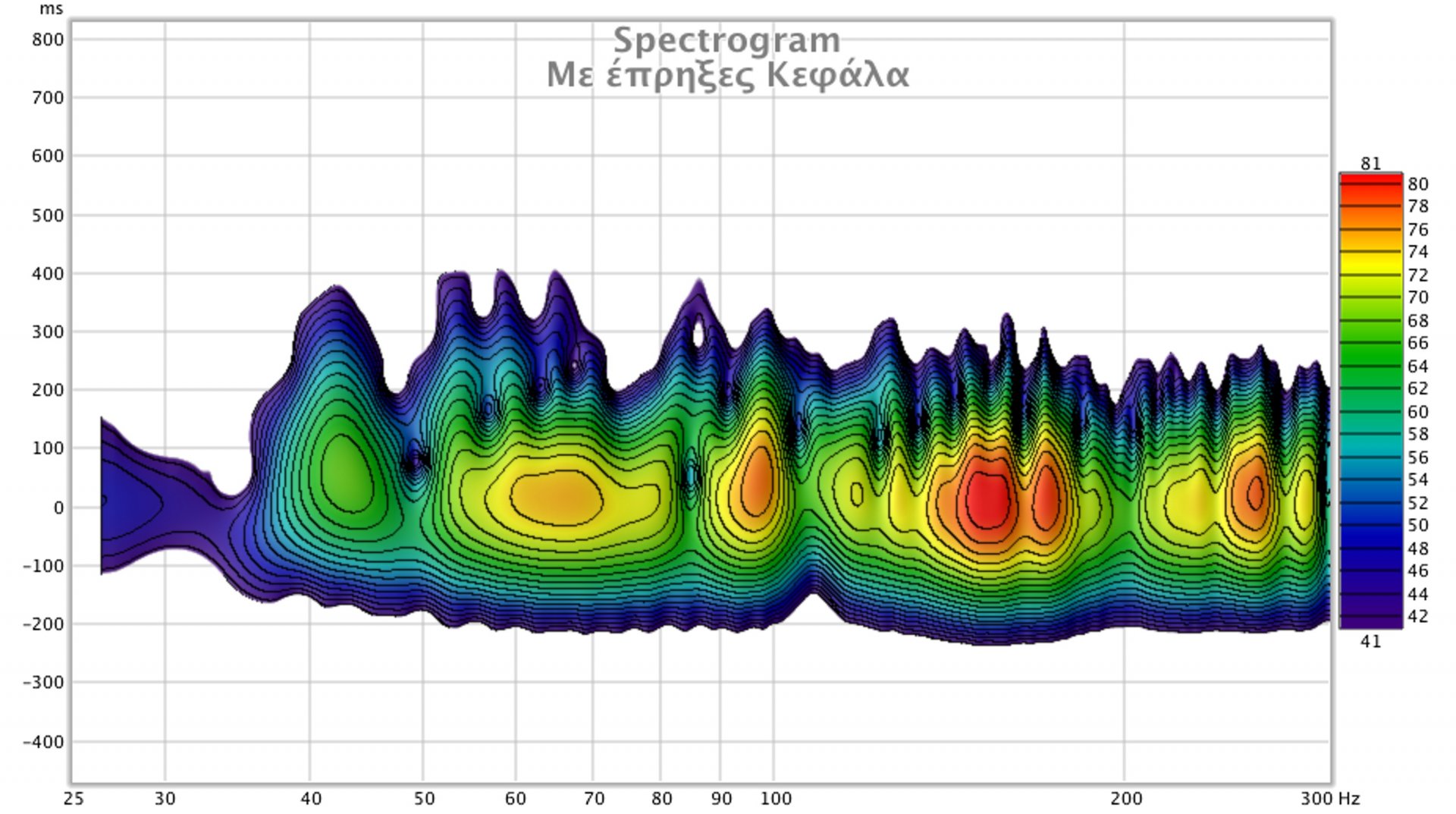

Να σου πω τι καταλαβαίνω:
Πως έβαλες ενα spectrogram αγνώστου προελεύσεως και συνθηκών μέτρησης, σε κάποιον άγνωστο χώρο, ίσως με eq-πιθανόν Audyssey- το οποίο δεν δείχνει το μέρος του φάσματος που θα όφειλε (εως 250-300Hz), αλλά μόνο εως 80Hz.
Δεν καταλαβαίνω σε τι βοηθάει αυτό το ανεπαρκές screenshot.
Οταν ανεβάζεις κάτι να δίνεις παρακαλώ όλες τις απαραίτητες πληροφορίες.
Και μετά σχολιάζεις τα draw contours λες και είναι απαραίτητα στην απεικόνιση- ούτε που πήγε το μυαλό μου πως αυτό εννοούσες.
Και σου λέω πως βαργιέμαι.
Και επιμένεις.
Αντε, να ασχοληθώ

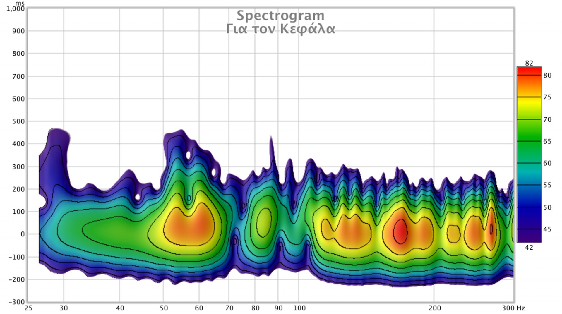

Δες λοιπόν spectrogram τελευταίας εσοδείας:
Με όλα τα room treatments εγκατεστημένα, χωρίς Dirac, χωρίς sub, εως 300Hz. Και με τα draw contours που σου αρέσουν:
Βαργιέμαι Κώστα.
:beach:

χωρις sub και ισοσταθμιση τι να το κανουμε ....!
αστο ρε συ και βαριεσαι ......μολις ταχεις ολα μαζι τραβα και μια πανω απο 90 db να δουμε αφου σαρεσουν να βαζεις spectrogram ...:p
το draw contours ανα 2 db παρακαλω :D
Μετράς χαρακτηριστικά χώρου με ισοστάθμιση; :gotcha:
Δεν ασχολούμαι άλλο, τράβα διάβασε λίγο και ξαναέλα :roflmao:
Χωρίς ντιρακ οκ, αλλά γιατί χωρίς σαμπ;
Μισές δουλειές...:p
Σχόλια (επί της ουσίας):
1. ακούγεται πολύ "βολικά" η λίγη παραπάνω ενέργεια στα 50-60 χερτζ.
2. Η σχετικά μειωμένη ενέργεια του χώρου στους 90-105 (και λιγότερο στους 70-80), δεν ακούγεται ωραία, καλύπτεται μεν με ισοσταθμιση, αλλά παραμένει μια αίσθηση "ανικανοποίησης" (πχ πάνω στο "νταπ" της μποτας, ασχετα αν βαράει γερά στο στομάχι -60 κύκλοι). Ίσως να χρειαστεί να αφαιρέσεις κάποια υλικά απορρόφησης. Μη σε τρομάζουν τα μικρά φουσκώματα, τουλάχιστον μη σε τρομάζουν λιγότερο από τις μειωμένες αντιχήσεις σε κρίσιμες περιοχές χαμηλής ευαισθησίας του αφτιού. Ομοιόμορφα φουσκώματα στα σημεία χαμηλής αντιληπτότητας (βάσει γραμμών λαουντνες στα δύο άκρα του φάσματος) είναι θεμιτές (φίλτρο λαουντνες από το χώρο). Γι'αυτό διάχυση, όχι απορρόφηση. ;)
3. Άσε τον κεφάλα στην ησυχία του. :D:p:D:p
