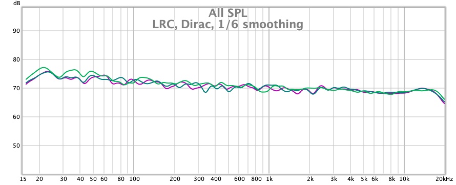

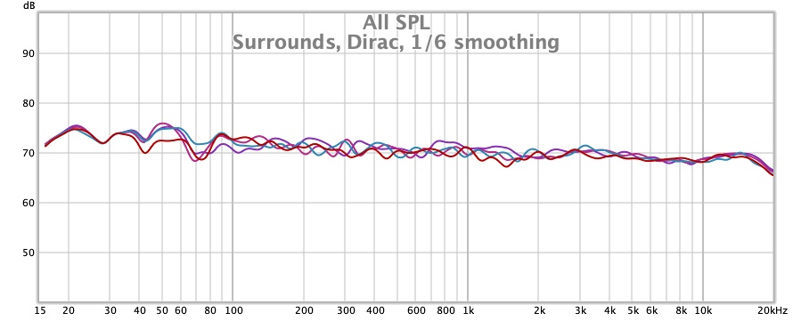

Πρόλαβα το πάρτυ, τα παιδιά είναι κάτω και βλέπουν Incredibles 2.:)
Νέα ισοστάθμιση μετά τα καινούργια bass traps και την μοκέτα-αντιμπουχάρα.

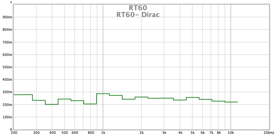

Οι χρόνοι αντήχησης λοιπόν, με subs-Dirac αφού ζητήθηκαν (αν και για μένα δεν έχουν ενδιαφέρον, το θέμα είναι πως μετράει ο χώρος χωρίς ισοστάθμιση):
Οι χρόνοι είναι 0.1sec σε όλο το φάσμα χαμηλότερα απο του @costas EAR , στο 0.2-0.285sec. Αυτά παθαίνεις αν βάλεις πολλές μπασοπαγίδες, απορροφητικές κουρτίνες και μαύρο βελούδο στους τοίχους γύρω απο την οθόνη. Στα κάτω όρια του προβλεπόμενου. Καλό για σινεμά, μέτριο για κλασική.

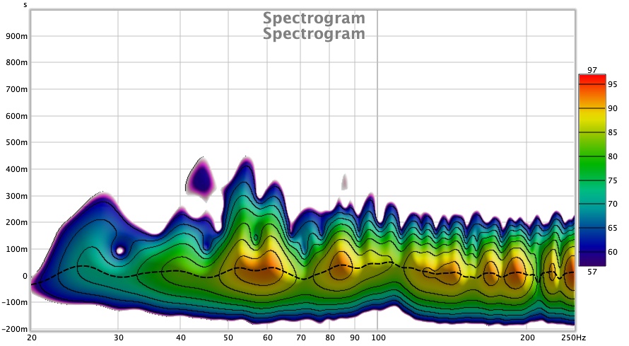

Έχουμε σπέκτρα για τα sub?
Το spectrogram με subs , (ίσως φύγει το μπλέ συννεφάκι στα 30Hz πάνω απο τα 0.5ms αν μετρήσω πολύ πιο δυνατά, αρκετά πιο πάνω απο το επίπεδο θορύβου ηρεμίας- αλλά δεν θέλω να καταπονώ τα ηχεία με sweeps, είναι πολύ πιο επιβαρυντικά απο την μουσική):
Οι χρόνοι οριακά φτάνουν τα 0.45 σε δυο συχνότητες, και στα 0.5sec κάτω απο τα 25Hz- το μπλε συνεφάκι εκεί αγνοήστε το (δες ανωτέρω).
Νομίζω πως έχω τερματίσει τον χώρο. Και άλλα δυο basstraps που πήρα απο τον @dapost δεν βρήκα σημείο να τις βάλω- κάπου που θα μπορούσε να βελτιωθεί κάτι. Δεν μπήκαν.
Το πρόβλημα που παραμένει είναι η σκάλα. Μπορεί να μην επηρεάζει πλέον τους χρόνους με όλο αυτό το treatment, αλλά ακόμα δημιουργούνται φασικά προβλήματα, ιδίως στην περιοχή του cross. Γυρίζουν "πράγματα" πίσω. Λίγα, εξασθενημένα, αλλά ικανά για ακυρώσεις. Και αυτό κάνει την ισοστάθμιση 50-100Hz και την ενσωμάτωση των subs εξαιρετικά προβληματική, κάνω snowboard στις ακυρώσεις για να τα φέρω.
Το δεύτερο πρόβλημα της σκάλας, είναι πως παρόλο πως υπάρχει πόρτα στον πάνω όροφο, περνάει αρκετός θόρυβος πάνω και πέφτουν παντοφλιές.
Ισως λοιπόν σε κάποια μελλοντική φάση να κλείσει και η σκάλα με μόνιμη ηχομονωτική κατασκευή και βαρειά πόρτα. Αυτό θα μου επιτρέψει να αφαιρέσω και κάποιες απορροφητικές επιφάνειες και να ανέβω 0.05-0.1 στο RT στις μεσαιο-υψηλές (εκεί φτάσαμε :gotcha:). Είπαμε, ακούω διαφορές :roflmao::roflmao::roflmao:.
Αλλά το μεγάλο όφελος θα είναι στην περιοχή του cross που θα ξεμπερδέψουν τα πράγματα.

Παρατηρείστε τα "θεματάκια" που υπάρχουν στην περιοχή του cross στα surrounds.
Η σκάλα που λέγαμε>:(...
Αν ξόδευα κανα μισάωρο για το κάθε ένα θα τα έφτιαχνα και αυτά, αλλά δεν αξίζει τον κόπο.
Αν μετρούσα επίσης το κάθε surround χωρίς τα sub, θα φαινόντουσαν όλα τέλεια.;)
