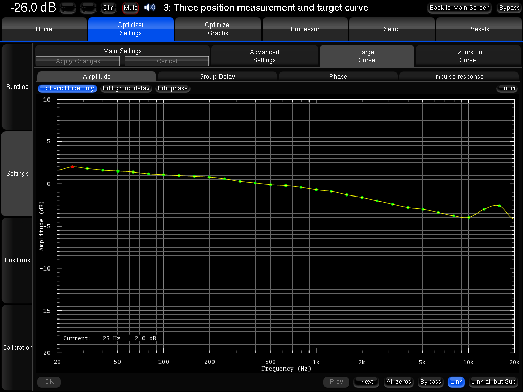

Μάλλον τα κατάφερα, και κατάλαβα κιόλας πως γίνεται η ισοστάθμιση (μόνο τα δυο απο τα τέσσερα σαμπ). Θα δούμε.
Μερικές εικόνες από το μενού:
Οι θέσεις των ηχείων στο οριζόντιο επίπεδο (και το RT πάνω αριστερά)
Και καθ ύψος
Είναι σε αποδεκτά επίπεδα, παρ' όλους τους περιορισμούς του χώρου
Η επιθυμητή καμπύλη, περίπου 6db κατηφόρα μέχρι τα 10Khz, θα δοκιμάσω και πιο απότομες στο άμεσο μέλλον.
Μετρήσεις και fine tuning δεν υπάρχει καμία περίπτωση να γίνουν μέχρι να ολοκληρωθεί η σκάλα,να μάθω καλά το μενού και να ακούσω πολύ μουσική. Καλό Σεπτέμβρη δηλαδή.
