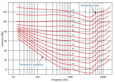

Γιατι η επιθυμητη καμπυλη που εβαλες ¨βουταει ¨ ετσι ?
6db βουτιά είναι. Ήταν. Την έκανα 7db στο μεταξύ. Ο Εαρ βάζει 12db κατηφόρα.
Μήπως μπερδεύεσαι που το γράφημα πάει ανά μισό db?

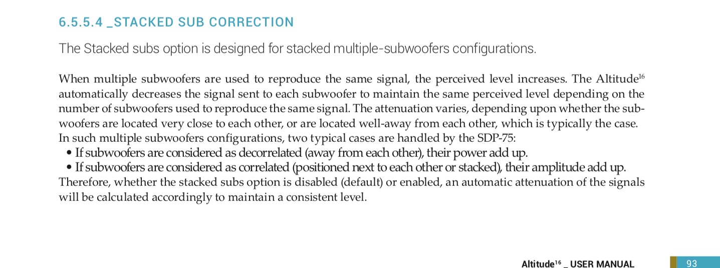

Υπάρχουν δυο θέματα. Το ενα πως στήνεις την target curve του Sub (δηλαδή του LFE όπως λέει ο @TERMATOGAZI)-μάλλον φλατ αλλιως σε σκοτώνει, το οποίο ίσως πρέπει να είναι διαφορετικά από του καθε ηχείου+Sub (bass management) -τυπική κατηφόρα.
Το άλλο ειναι το θέμα των stacked subs.
Αυτό μάλλον εχει νόημα μόνο οταν είναι πολύ κοντά μεταξύ τους τα subs, ή το ένα πάνω στο άλλο (stacked). Και τα αγγλικά του Γάλλου που έγραψε το manual δεν βοηθάνε >:(
3.946
6.238
Είτε τα αγγλικά του Γάλλου είναι μια χαρά και δε καταλαβαίνω τι θέλει να πει λόγω ασχετοσυνης, είτε όσο δε τσιγκουνευτηκαν σε όλα τα άλλα το έκαναν στη μετάφραση. :D
Μπερδευτηκα γιατι το audyssey που χρησιμοποιω προσπαθει αυτοματα να φτιαξει μια ευθεια κατα το δυνατον γραμμη
Υποθετω και τα αλλα προιοντα ισοσταθμισης κατι αναλογο θα κανουν
Κατι τετοιο δεν με βρηκε συμφωνο ακουστικα και αναγκαστικα να δουλεψω με το ψηφιακο equalizer
και δημιουργησα περιπου μια τετοια καμπυλη .
Ομως εχω πολλα θεματα ηχητικα λογω χωρου . Ισχυει το ιδιο στο χωρο σου?
Δεν υπάρχουν στακντ δεν έχεις τέτοιο πράγμα.
Μην ασχολείσαι.
Έχεις επιλογή στησίματος του .1 και διακριτά από των υπολοίπων καναλιών (κατ'επέκτασιν του μπας μάνατζμεντ αυτών).
Το στάνταρ της ρύθμισης είναι το φλατ.
Αυτό το κάνει, θες δε θες.
Μετά, κάθε κανάλι που πειράζεις, εφόσον στήνεις από 20 κύκλους, κι εφόσον έχεις μπας μάνατζμεντ, μεταφέρεται η ανάλογη καμπύλη στο τυπικά φλατ σαμπ που θα φορτωθεί το μπας μάνατζμεντ.
Όπως είδες, άλλη καμπύλη τάργκετ κερβ εφαρμόζεις σε κάθε κανάλι ξεχωριστά, χωρίς να χρειάζεται στα κανάλια του σαμπ καμία ρύθμιση. Παίζουν φλατ και θα μεταφέρουν άριστα το τάργκετ κερβ που έδωσες στα ηχεία.
Η ρύθμιση στα σαμπ ξεχωριστά προφανώς έχει νόημα για το .1 που πάει κατευθείαν στα σαμπ, δηλαδή ρυθμίζοντας τα σαμπ ρυθμίζεις το .1 κανάλι, ειδάλλως θα παίζει φλατ αυτό, ενώ το μπας μάνατζμεντ δε θα παίζει φλατ, θα έχει τις καμπύλες που έδωσες στα υπόλοιπα ηχεία.
Συμπεραίνω δηλαδή, πως τα σαμπ θα πρέπει να παραμείνουν φλατ και να πειράζεις μόνο τις καμπύλες των ηχείων.
Αν η όποια ρύθμιση στα σαμπ θα είναι ρύθμιση που θα προστεθεί πάνω στη ρύθμιση του μπας μάνατζμεντ, δε το γνωρίζω με βεβαιότητα, υποθέτω όμως πως ναι, θα ισχύει, τουλάχιστον αυτό είναι το πιο λογικό να γίνει.. Μια δοκιμή είναι εύκολη για να το καταλάβεις αυτό.
Οι ξεχωριστές καρτέλες του μπας μάνατζμεντ, όπου υπάρχουν διακριτές ρυθμίσεις, είναι το πιθανό σενάριο να μην επηρεάζεται το μπας μάνατζμεντ από το τάργκετ κερβ των καναλιών σαμπ.
Δεν ξέρω πάντως κάποιο λόγο για να χρειάζεται να ισοσταθμιστεί το .1 κανάλι, και έχω την απορία γιατί υπάρχει και η ρύθμιση του +10ντιμπί, αφού είναι υποχρεωτική έτσι κι αλλιώς, τι μας τη δίνουν;
Υπάρχει άραγε σενάριο που δε χρειάζεται η ρύθμιση +10 ντιμπί στο lfe;
Όχι, ο χώρος μου είναι ΟΚ απο treatments, δεν έχει θέματα.
Τα περί house curve έχουν εξηγηθεί πολλές φορές, και σε αυτό το νήμα και αλλού, μου φαίνεται περίεργο πως δεν τα έχεις πετύχει. Η καμπύλη που δίνει το audyssey σαν προεπιλογή ειναι λάθος, πρέπει να την πειράξεις, οπως σωστά έκανες.
Μην ασχολείσαι.
