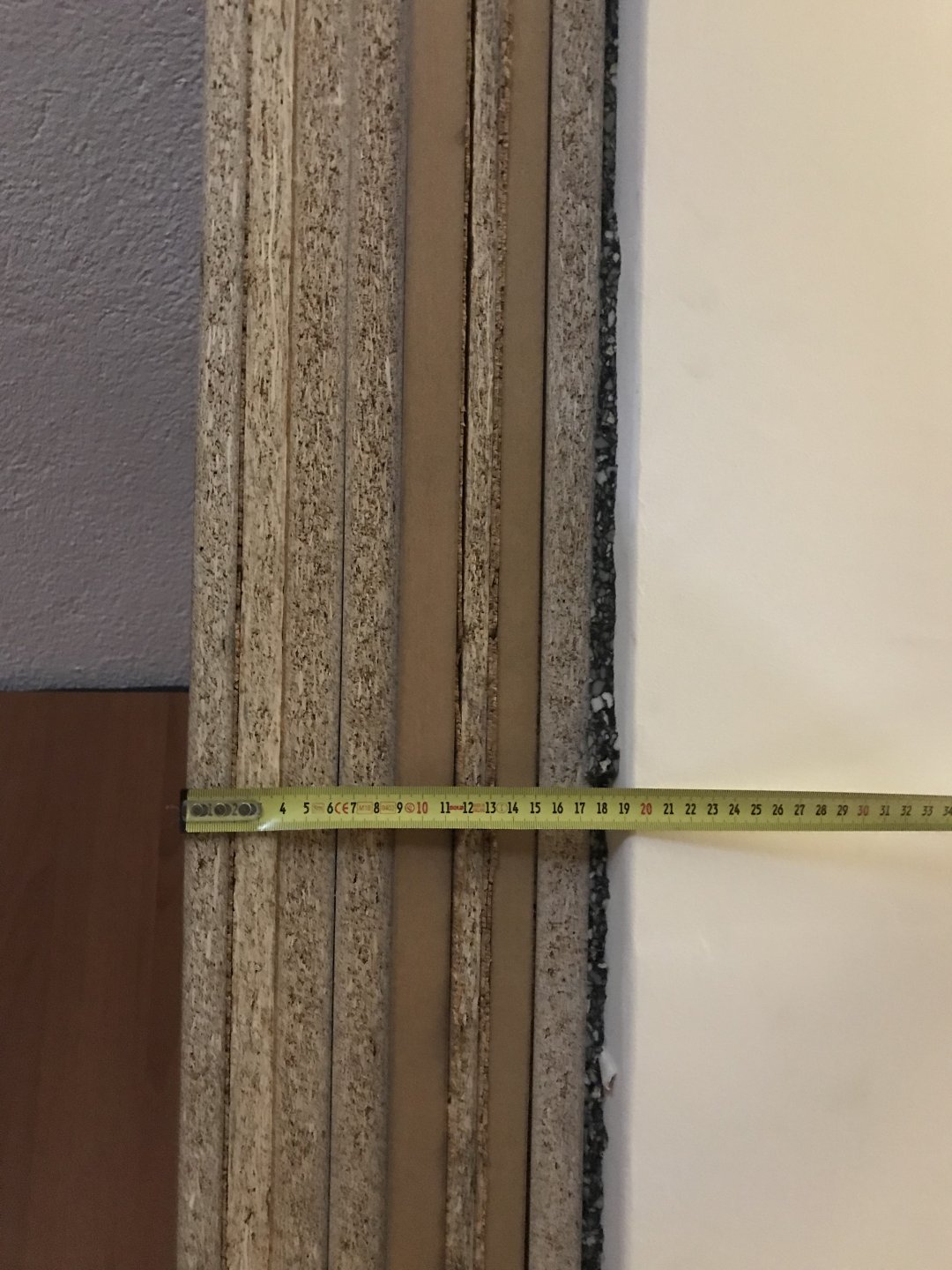

Για σήμερα τέλος. Αύριο οι τελευταίες λεπτομέρειες.
Απορώ πως έφτιαξα εγώ τέτοια πόρτα.
Η πόρτα του θησαυροφυλακίου στα κεντρικά της εθνικής τράπεζας που είχα πάει κάποτε στο υπόγειο, νομίζω ήταν πιο λεπτή και πιο ελαφριά.
  :o:o:o:o
Είμαι περίεργος να δω :D

Ένας από τους τοίχους.
Στο κέντρο έχει και κοποπρεν+ηχομονωτικο μαλλί προβάτου
Έμειναν τα καλλωπιστικά μόνο.

Έχει μια σειρά στη δορυφορική «Υπερκατασκευές των Ναζί»
[DOUBLEPOST=1560079552][/DOUBLEPOST] View attachment 129168
Σήμερα ισοσταθμιση.

Στην επαφη με ταβανι-δαπεδο μπηκε κατι εξτρα;
Ναι soundbar/κοποπρεν
[DOUBLEPOST=1560082142][/DOUBLEPOST]Η κατασκευή είναι βλακωδώς (Εξ αιτίας μου) υπερβολική.
Προφανώς και ο ήχος θα περνάει από το ταβάνι έτσι κι αλλιώς.
Γινόταν και με 12 cm πάχος.
Έτερον εκάτερον,πάντα περνάει απο τον τοίχο περισσότερο,πόσο κόστισε; για να συγκρίνω με τις έτοιμες με πιστοποίηση.;)

Πρώτες εντυπώσεις:
Έχουμε πετύχει τον βασικό στόχο, η ένταση έπεσε πολλά db στον πάνω όροφο. Ισως 10, κακώς δεν εκανα μέτρηση πριν ώστε να το αντικειμενικοποιήσω.
Και ο δεύτερος στόχος, η άνοδος του RT, επετεύχθη, είναι κάπου στο 0.28 τώρα απο 0.21 πριν, μετρημένο πρόχειρα χωρίς eq.
Θα κάνω και την ισοστάθμιση για να εχω καλύτερη συγκριτική εικόνα.
