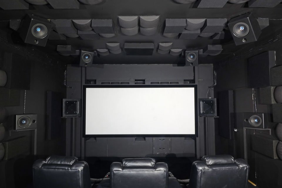

Αυτά δεν είναι ηχεία Hi-End, είναι άσχημα και επαγγελματικά.
Μείνετε μακριά.
Βεβαίως, το άξιον κλάματος, είναι ότι ο χώρος κόστισε τα 2/3 της αξίας του συστήματος, μαζί με τα ακριβά προβολικά.
Αν το πάμε σε πιο βατό κοστολογιο, είναι ας πούμε 7,5 χιλιάρικα για 13 ηχεία και σαμπ και av και πηγή και καλώδια και προβολέα και αναμορφικο και πανί και ups και τα πάντα όλα, και 4,5 χιλιάρικα στην ηχητική περιποίηση του χώρου.
Εκεί είναι το κλάμα. Και η επιτυχία του εν λόγω σεταπ. ;)
Το μάθημα της ημέρας, είναι η αναλογία κόστους. Από αυτό το παράδειγμα, βγαίνει ότι ~40% του συνολικού μπάτζετ πάει στο χώρο, και το ~60% σε μηχανήματα.

Αγαπημενη εγκατάσταση, φουλ ομοαξονική και μπροστά ντανλει με προσεγμένη ινγουολ διάταξη σαμπ. :hi:
ετσι οπως το πανε το πραγμα βλεπω οτι μονο με ομοαξονικα μπορει να γινει δουλεια ...
Θα θυμάστε και την δική μου προτροπή σε όλο τον κόσμο για τα ομοαξονικά πρισονους με το 8" γουφερ.
Που είναι και βολικά στην τοποθέτηση, λόγω μεγέθους, και σε πολύ προσιτή τιμή.
Αλλά που μυαλό...
Ακόμα και τα Κλάιν Μάιν, εγώ τα λέω, εγώ τ'ακούω, άντε κι άλλοι 2-3 τώρα τελευταία, που σχεδόν μαζί με μένα, πήρανε τα ίδια ηχεία.

Καλά, και γω λέω για infinite baffle σαν αυτό που έφτιαξε υποδειγματικά ο τύπος στο λινκ , αλλά δε βλέπω να ακολουθεί κανένας. Όλοι παλιο-κουτιά πάτε και παίρνετε.
60.051
146.571
Είναι πολύ δύσκολη η υλοποίηση ib σε οικιακό χώρο, δεν είναι μια απλή γυψοσανίδα υπόθεση με 10 πόντους πετροβάμβακα και λίγους διαχυτες από πάνω..
Φυσικά, αν μπορείς, είναι μια επιλογή, όπως και τα εντοιχισμένα της atc που μια χαρά θα σου αρεζαν κι ας είναι μπας ριφλεξ :p, ή εντοιχισμένα αρει.

Επισης δειτε οτι το τυπακι χρησιμοποιησε τρια ιδια ηχεια για lcr και διαφορετικα, "μικροτερα" ηχεια για τα υπολοιπα καναλια. Το οποιο ειναι απολυτως αποδεκτο σε συστήματα αναπαραγωγης λεω εγω...
60.051
146.571
Φυσικά είναι αποδεκτό.
Ωστόσο, έχουμε δει κατ'επαναληψιν τα pdf, που δεν διαφοροποιούν σε τίποτα απολύτως τις προδιαγραφές μέγιστης στάθμης και δυναμικού εύρους ή συχνοτικου εύρους των λοιπών δορυφόρων, με τα 3 εμπρός ηχεία.
Επίσης, έχουμε δει στημένα συστήματα με όμοια ηχεία, όπως και την προτροπή σε pdf για όμοια ηχεία.
Οπότε, εκτιμώ ότι είναι μια επιλογή συνήθης να είναι μεγαλύτερα τα 3 εμπρός, είτε λόγω αδράνειας του δικαναλου παρελθόντος, είτε λόγω οικονομίας κλίμακας, καθώς το κόστος εκτοξεύεται με όμοια ηχεία.
Και τυπικά, τα 3 εμπρός τραβάνε όλο το κουπί, οπότε στην πράξη, δικαιώνεται αυτή η επιλογή.
Τώρα η μία εξαίρεση που θα γίνει ο χαμός από ένα περιφερειακό ηχείο, ας περάσει κι έτσι, σιγά τα ωα.
