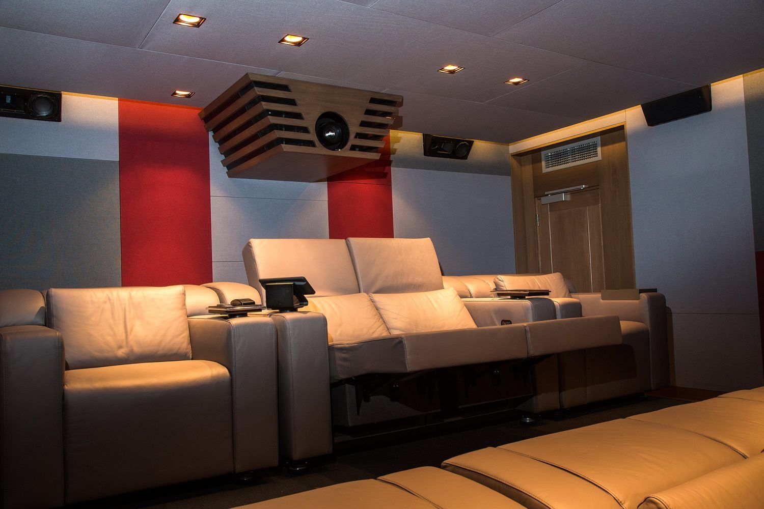

Επειδή εν κατέχω από εικόνα αν το γυαλί μπροστά στον προβολέα (δηλαδή δεν αλλοιωνειτηνγευση) τότε απλά κλειστόν σε γυψοσανίδα και απλά στειλτου πολύ αέρα σε χαμηλή ταχύτητα
Πχ ανεμιστηρια τροφοδοτικών υπολογιστή που πρακτικά είναι αθόρυβα στα 2 μέτρα απόσταση.
4 push pull με ηχομόνωση εσωτερικά αντε και πριν/μετά καμια 30αρια πόντους και πολύ σου ειναι

Εάν με κάποιο τρόπο φτιάξετε στο κουτί όδευση στον αέρα να τον φυσάει από μπροστά και να τραβά απ το πλάι θα είναι πολύ καλύτερα και λιγότερο προβληματικό.
Με κανα μικρό ελαστικό τύπου ακορντεόν σωλήνα θα γίνει πολύ πιο εύκολα

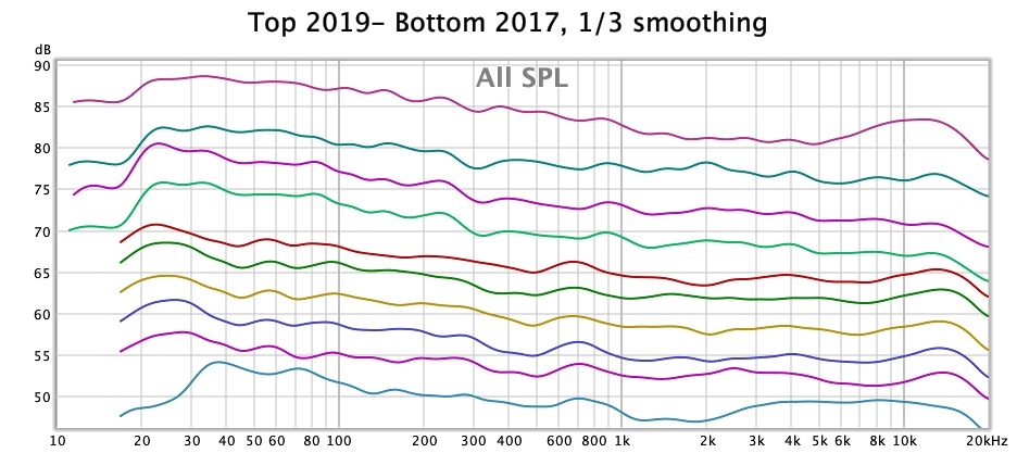

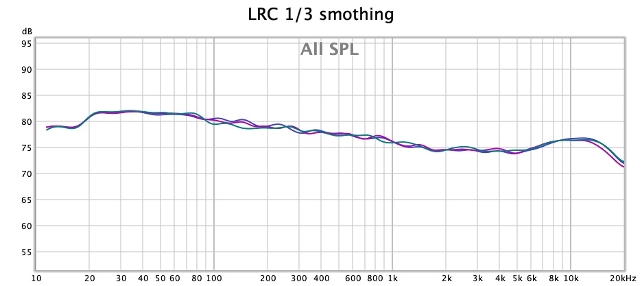

Θα μας ποσταρεις τη καμπυλη που σου αρεσει?
Ορίστε, φρέσκια φρέσκια:
Τωρα 8,2 db κατηφόρα, ως τα 5000Hz, θα πήγαινε 10 αν συνέχιζε, κρατήστε το 10db
O λόγος που τα έχω βάλει να ανεβαίνουν μετά τα 6000Hz είναι γιατί προσπαθώ να πλησιάσω το φυσικό ήχο του GoldenEar-Stereophile μέτρηση:

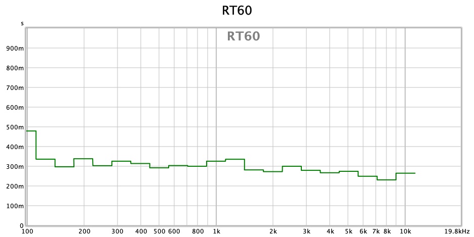

Ετσι ακούγεται καλύτερα. Ισως έχει σχέση που και το RT60 του δωματίου πέφτει απο κει και πάνω και κόβει "αέρα":
Είμαι σε σκέψη για ένα db χαμήλωμα μετά τα 8000Hz ή και ένα db πάνω στο σαμπ, θα δούμε.
Έβαλα σε ένα γράφημα πολλές μετρήσεις που μου "άρεσαν" στο πέρασμα των τελευταίων ετών, με τα GoldenEar, πειράζοντας την στάθμη για να χωρέσουν όλες. Εχει ενδιαφέρον πως αλλάζουν οι προτιμήσεις με το πέρασμα των ετών, και τις αλλαγές στα room treatments.
Εχουμε λοιπόν τώρα (προβολικά ) 10db κατηφόρα ενώ οι προηγούμενες χρονικά απο πάνω προς τα κάτω ήταν:
7db
10db
8,5db
6,2db
7,2db
7,4db
8 db
6,6db
4,6db
Δηλαδή σε 2 χρόνια η κατηφόρα αυξήθηκε περίπου κατά 4db.

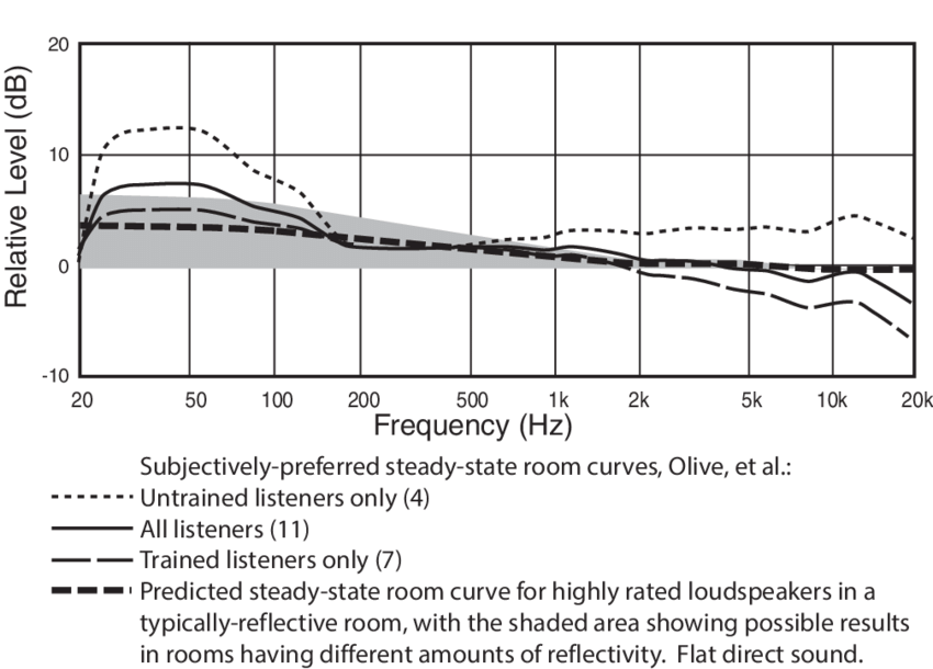

Επίσης, παρόμοια πορεία έχει και η Trained listeners καμπύλη, με ανέβασμα μερικα db πάνω απο τα 7000Hz περίπου. Τυχαίο;
