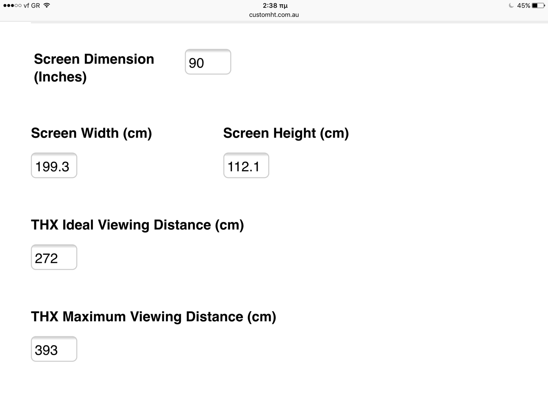

90 ίντσες νομίζω max. Αποσταση μεταξύ των ηχείων 205cm, το έβαλα στο projector calculator και μου έβγαλε 90in διαγώνιο.
Αποσταση θέασης περιπου 3 μέτρα.
Μικρή ειναι η οθόνη;

Δες προδιαγραφές. Για κάθε απόσταση θέασης, έχει συγκεκριμένη ρεκομεντεντ thx διαγώνιο.
Calculator.
99" θες για απόσταση 3μ.
(THX Ideal Viewing Distance)

Αναμεσα είμαι (ideal-recommended), πιο κοντά στο ideal.
Ψάχνει τα "ανάμεσα"! Χαχαχαχαχα
Κάποιος να του εξηγήσει ότι θα του φαίνεται μικρή στο "ideal" μόλις τη συνηθίσει..:p
Νταξ, θα ζμπρώχνει μπροστά τον καναπέ! Νιαρφιλντ! :gotcha:
185cm for 90"
