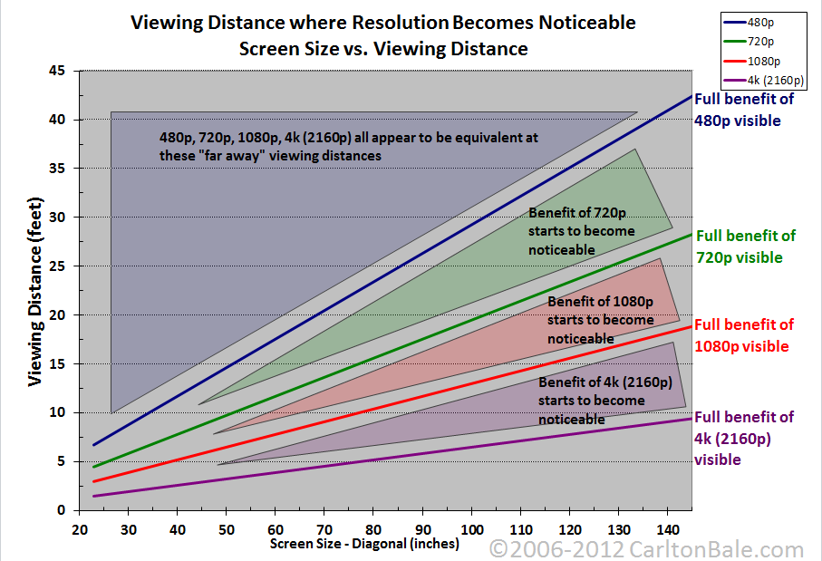

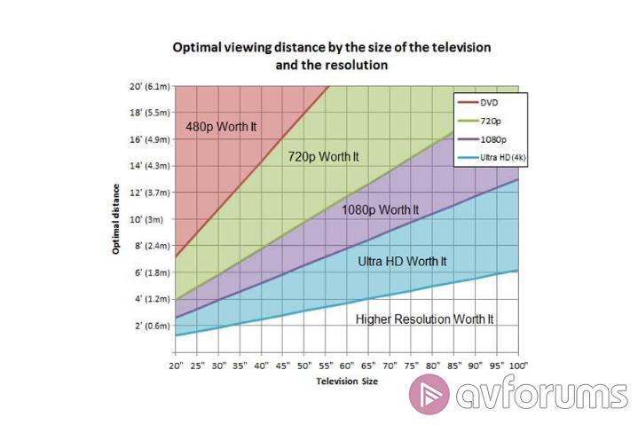

Σύμφωνα με αυτα, για ultra HD στα 9 πόδια (2.75-2.8 μετρα) είμαι εντός προδιαγραφών με πολυ μικρότερες οθόνες απο αυτές που προτείνετε, ακόμα και στις 84in. Και δεν εχω καν native ultra had προτζέκτορα.
Για 1080 εχω περάσει το full benefit of 1080p ήδη.
Παρακαλω μην λέτε χαϊεντιές. Μονο προδιαγραφές.
Εγω καταλαβαίνω πως με 97in σταθερή θα είμαι μια χαρα.

Απο τα 2,8 - 3 μετρα την διαφορα 1080 με UHD θα την βλεπεις ξεκαθαρα.
Αλλα το κριτηριο βασικα ειναι η κινηματογραφικη αισθηση και η χορταστικη εικονα και γιαυτο σου λεμε τουλαχιστον 105.

  • Η γυναίκα λέει πως την θεωρεί κουραστική και πως μεγαλύτερη δεν θελει. Της έδειξα τα γραφήματα, και ζητάει περισσότερη τεκμηρίωση που να δικαιολογεί αλλαγη (αλλη πιντιεφού, γιατρός, τι περιμένεις...) Ισως σε λιγες μερες προσαρμοστούν τα μάτια τους
