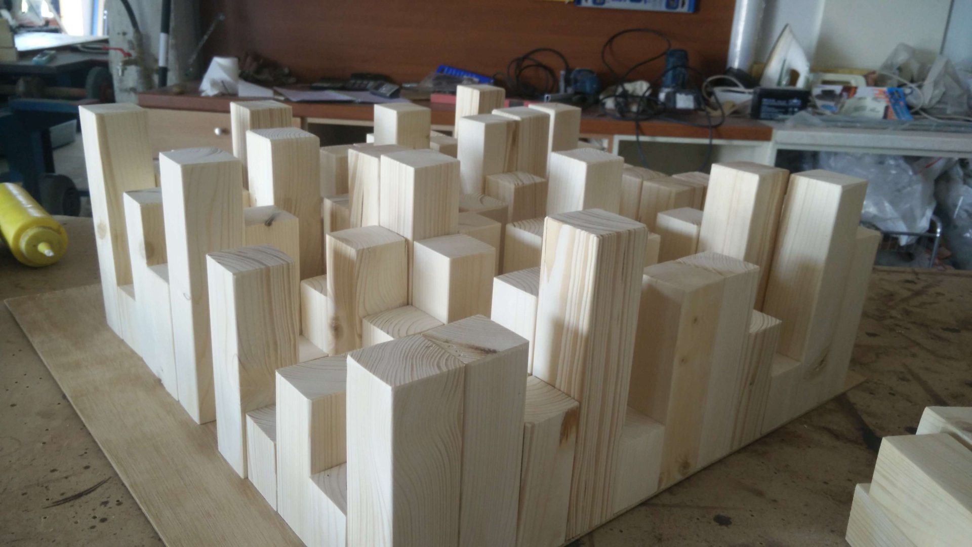

Κυριε Παναγιωτη, ευχαριστω για το after sales support.
Οι μετρησεις θα γινουν μολις μπουν και τα diffusers, ελπιζω σε καμμια βδομαδα. (Να μην μετραμε και ολη την ωρα!)
Ειναι υπο κατασκευη.

60Χ60? Βαρίδια τα γ@μίδια. Λογικά θέλεις στερέωση με τέσσερεις βίδες. Μια δε θα την εμπιστευόμουν.
5.470
6.640
60χ60 δεν βγαινουν λογικα ειναι μικροτερα, υψος? και ποσα τεμαχια και που, ειμαι περιεργος να δω θα μπουν εκτος και εαν δεν εχουμε δει ολο τον χωρο.

Καλή ερώτηση. Αριστερά υποθέτω χρειάζεται απορρόφηση καθώς δεξιά έχει τρύπα. Μάλλον για πίσω πάνε. Αλλά έχει απόσταση από πίσω για να κάνουν δουλειά οι διαχυτές?
5.983
15.469
Οπως σωστα λες, ετοιμάζεται ήδη παρόμοιας κατασκευής πάνελ για τον αριστερό τοίχο συν δυο skyline diffusers (ενα αριςτερα ενα δεξιά) και μια ακόμα μπασοπαγιδα

Στην πρωτη ανακλαση αριστερα και δεξια
Αριστερα εχουν μπει και καποια αλλα "πραματα". Φωτο σε 3-4 μερες οταν θα ειναι ετοιμα ολα
54x54.
Βάζω και το pattern αργότερα αν θελεις
