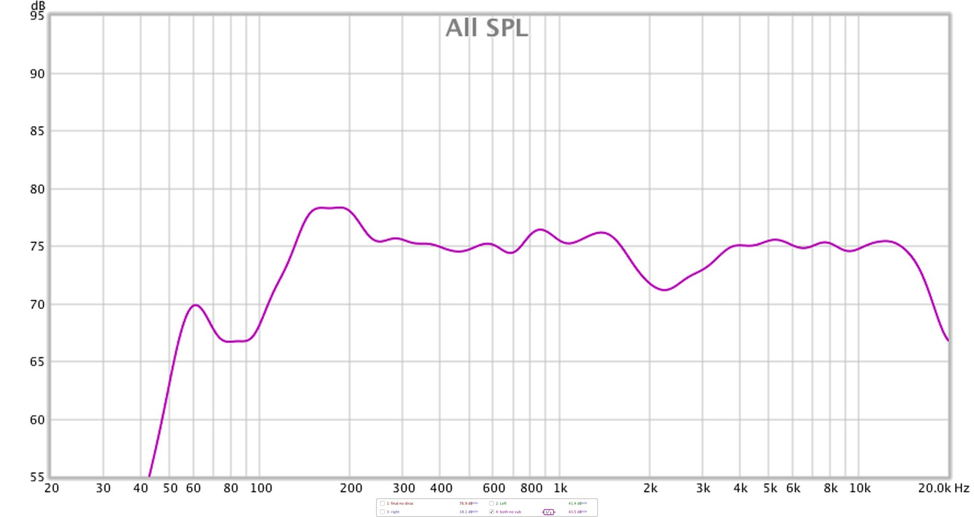

Και δεν μετρούσαν άσχημα, χωρις DIrac.
Εδώ crossed στους 100, χωρις το sub (πρόχειρη αρχική μέτρηση πριν τις τελικές παρεμβάσεις):
Αρκετα flat (1/3 smoothing), με το γνωστο BBC dip περιπου στους 3000Hz, στην περιοχη του crossover τους. (to +3db στους 150HZ ειναι room mode,αλλαζει με την αποσταση των ηχειων απο τον τοιχο.)
Κλασικά εύηχα Αγγλικά ηχεία, εύκολα αναγνωρίσιμα, σχολή Rogers/Spendor/Harbeth κτλ.

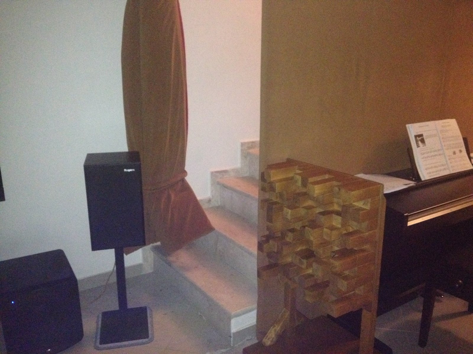

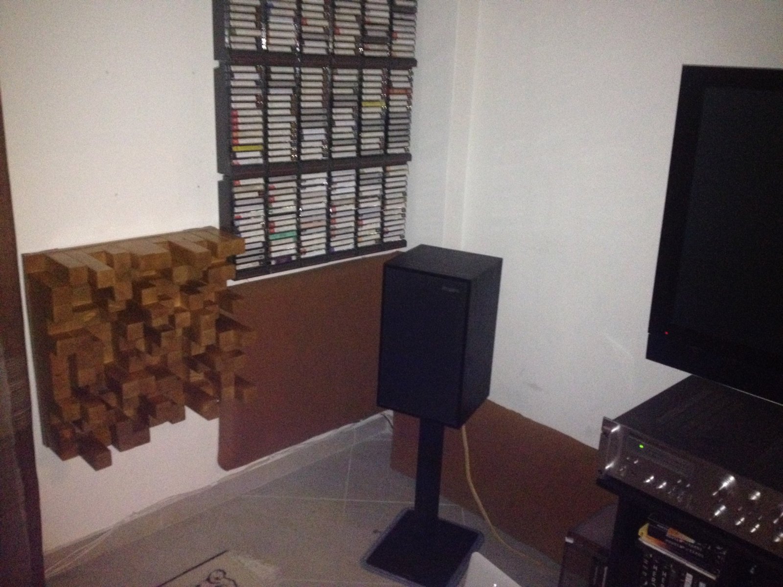

Το πρώτο θετικό ειναι πως άρεσαν στην σύζυγο. Υπάρχουν room treatments που αρέσουν στις συζύγους! Θα βάλω κι αλλα :party:
(Με το κουρτινοσαντουιτς μαζεμένο)
Μετρησεις REW-Dirac, ακουστικές εντυπώσεις αργότερα.
Μια ταινία που είδαμε παντως ηταν πιο spacious ο ηχος. Μάλλον. Αν δεν ηταν placebo.

Βρηκα λιγο χρονο χθες αναμεσα σε δουλεια (και πολλες μετρησεις :)) να ακουσω και μουσική.
Η διαφορα ειναι τοσο εντυπωσιακη που με κανει να αναρωτιεμαι, πως με δυο κομματια ξυλο αλλαζει τοσο πολυ αυτο που ακουω.
Εχει να κανει κυριως με την συντριπτική βελτιωση της αισθησης του χωρου, αλλα και το απολυτο ξεκαθαρισμα της λεπτομερειας. Με και χωρις το Dirac. Να σημειωσω επισης πως παρατηρησα οτι οι διαφορες με το Dirac on-off ακουγονται ολο και λιγοτερο οσο καποιος κανει παρεμβασεις που βελτιωνουν την ηχητική του χωρου
Θα σκεφτω στο μελλον αν θα βαλω και αλλα diffusers ,ισως και πισω απο τα ηχεια που ρωταει ο φιλος , μιας και αρεσαν και στη συζυγο (δυσκολο να μην αρεσουν, ειναι πανεμορφα). Και μαλλον και μερικα panel resonators στο ταβανι τιουναρισμενα στο room mode που εχω στα 65Hz -ή μηπως ειναι στα 32,5;;;;).
