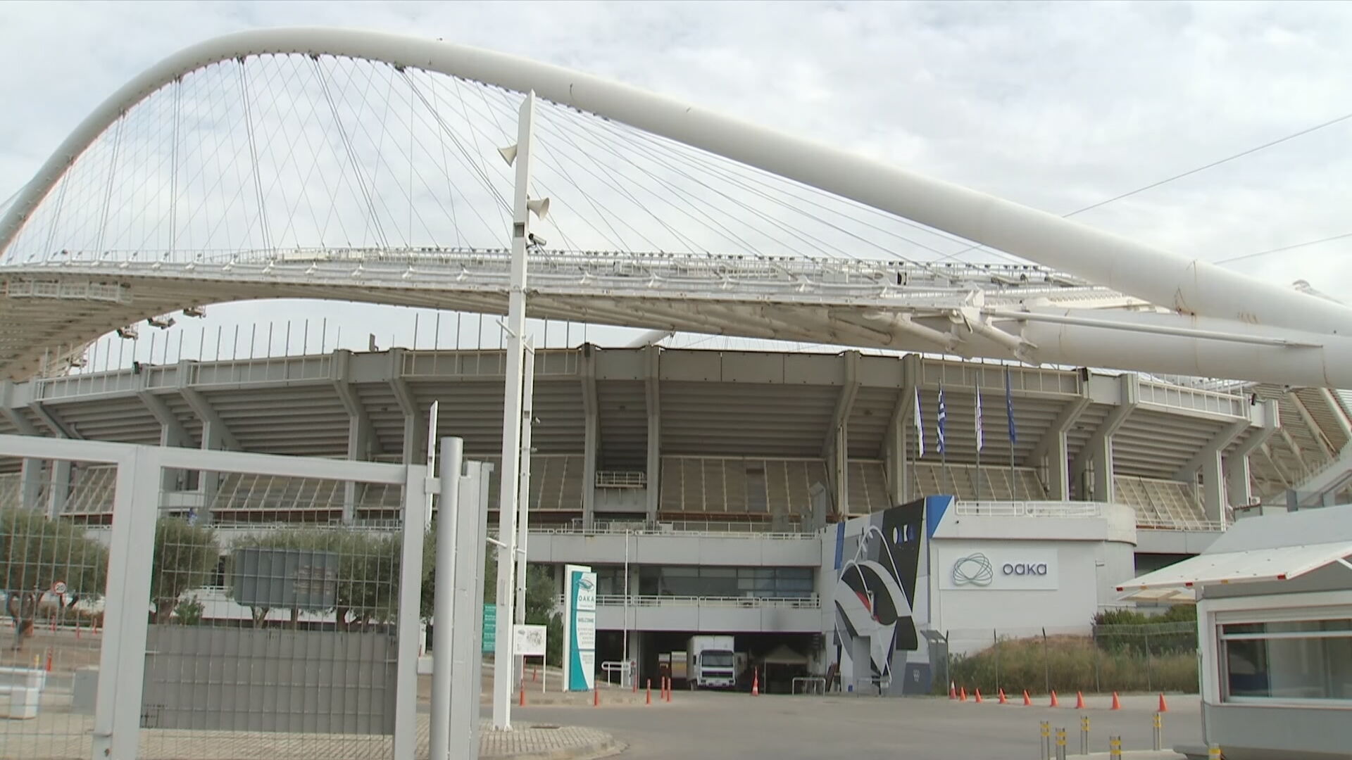

Αυτό που ξέρω και μπορω να καταθέσω γιατί γνωρίζω το πρόσωπο, ο Νεκτάριος είναι μηχανολόγος σοβαρός και μάχιμος και όχι απλά καθηγητής.
Επι της προεδρίας του η όψη του συγκροτήματος εμφανώς βελτιώθηκε (απο το αχούρι που ήταν) και είμαι σίγουρος ότι αντίστοιχη βελτίωση θα υπήρξε και στα Η/Μ που δεν φαίνονται με γυμνό μάτι.
Απο κει και πέρα θα πρέπει νακαταλάβουμε οτι απο την κρίση (2010) και μετά σταμάτησαν επενδύσεις και σοβαρές συντηρήσεις υποδομών παντού, όχι μόνο στο ΟΑΚΑ.
Αποτελεσμα αυτών των καταστάσεων θα τα βλέπουμε μπροστά μας συνέχεια. Δεν λύνονται εύκολα από τη μια μέρα στην άλλη γιατί τα προβλήματα συνεχίστηκαν (πανδημία, ουκρανια - ενεργειακό κόστος).

Ο Φορέας (τo τόξο από σωλήνα που βλέπουμε x 2), κατασκευάστηκε επάνω σε πρόχειρα βάθρα, εκτός σταδίου πριν μπει το καθένα στην τελική του θέση.
Σε αυτήν την φάση έχει γίνει ήδη μοντελοποίηση και stress analysis, με λίγα λόγια το πρόγραμμα αναλύει το όλο σύστημα, τάσεις, δυνάμεις στην σωλήνα, δυνάμεις στις στηρίξεις-βάσεις, διάφορα σενάρια, σεισμός, ανεμοπίεση κ.λ.π.
Στη συνέχεια τα 2 τόξα μπήκαν σε ράγες και μετακινήθηκαν στα σημερινά τελικά βάθρα.
Εκεί έγινε και η πιο ολοκληρωμένη μοντελοποίηση η οποία επίσης πέρασε επιτυχώς όλα τα stress tests.
Αυτό που βλέπουμε σήμερα έχει να κάνει με την εγκατάλειψη.
Υπάρχει περίπτωση να δούμε τέτοια φαινόμενα στην Γέφυρα Ριο Αντίρριο ? Όχι !
Συμφωνώ στο ότι θα μπορούσαν εκτός του φορέα (λογω μεγέθους ) αρκετά τμήματα να είναι γαλβανισμένος χάλυβας (ειδικά όλα τα critical points) ο οποίος δεν χρειάζεται συντήρηση για πολλές δεκαετίες, βέβαια κοστίζει κατι παραπάνω αλλά σίγουρα όχι όσα θα στοιχίσει η ”συντήρηση” που…. έρχεται :)
melina
Cargo 200
25.112
45.415
Οταν λες μοντελοποίηση και όπως το περιγράφεις το καταλαβαίνω πιο πολύ ως ρεαλιστική προσομοίωση, κουμπώσαν πάνω του strain gauges και με κάποιο τρόπο εφάρμοζαν φορτία και παρακολουθούσαν αν οι παραμορφώσεις και οι τάσεις είναι οι αναμενομενες που είχαν δει στη φάση της μοντελοποίησης στον υπολογιστή.
Σωστά το κατάλαβα;

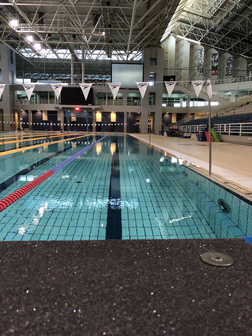

Στο κλειστό κολυμβητήριο του ΟΑΚΑ που βρίσκεται μεταξύ του σταδίου και του ποδηλατοδρόμιου πήγαινα τον γιο για κολύμβηση πριν 5 χρόνια. Τις ημέρες που έβρεχε, περνούσε νερό από διάφορα σημεία της οροφής και έπεφτε νερό (με ροή όχι στάλες) σε μία μεγάλη παραλληλόγραμμη επιφάνεια μεταξύ των πρώτων σειρών κερκίδων και πισίνας, από την απέναντι πλευρά της φωτογραφίας που παραθέτω (με γρήγορο ψάξιμο στις παλιές).
Είχα ρωτήσει τους προπονητές και είχα πάρει την απάντηση ότι έχουν συνηθίσει γιατί γίνεται πολύ καιρό. :biggrin:
Μπορεί να μην υπάρχει στατικό πρόβλημα και να είναι μόνο θέμα αστοχίας της μόνωσης. Δεν νοείται όμως στις κορυφαίες αθλητικές εγκαταστάσεις της χώρας, να έχουμε κλειστό κολυμβητήριο που όταν βρέχει πέφτουν βρωμόνερα από την οροφή.
Για να είμαι δίκαιος δεν ξέρω αν επισκευάστηκε και πότε.
