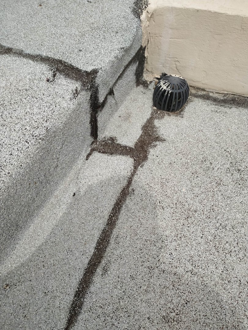

Καλησπέρα
Στο δώμα της οικίας μου έγιναν τα παρακάτω πριν από 8 έτη:
Καθαρισμός.
Fibran θερμομονωτικό.
Περλομπετον για ρυσεις.
Στεγανωτικο esha.
Ασφαλτοπανο esha με ψηφίδα -10oC.
Η κατάσταση είναι όπως στις φωτό. Τι προτείνετε για συντήρηση;

Καλησπέρα
Καθαρισμός.
Στεγανωτικο esha.
φλόγιστρο και με μικρό μυστρί ζεσταίνεις τις (μαύρες) ενώσεις να μαλακώσει η πίσσα και με το μυςτρακι τις κάνεις ένα refresh (δεν βρίσκω άλλη λέξη).
το ασφαλτόπανο πονάει στις ενώσεις που με τον καιρό ίσως ξεκολλήσουν και μπει το νερό.
το ίδιο το ασφαλτόπανο, αν είναι καλής ποιότητας, αντέχει 20 χρόνια. Συντήρηση περιοδική θέλουν μόνο οι ενώσεις. Πρακτικά δεν θέλει ούτε ένα μεροκάματο.
