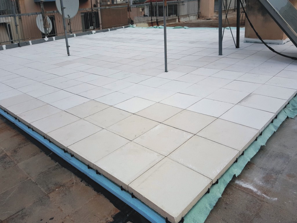

Λόγο δουλειάς ανεβαίνω σε πολλές ταράτσες......μόνο μια μου έχει κάνει εντύπωση από θέμα μόνωσης.....και ομορφιάς.
Την έχει ένας πελάτης μου που γενικώς την ψάχνει πριν κάνει κάτι.
Έριξε μια τσιμεντοκονία μετά το πέρασε με ένα ελαστομερες 2 χέρια και από πάνω περάσαν κάτι σαν πλάκες πεζοδρομίου πού είχαν ενσωματωμένη μόνωση από κάτω την πράσινη....... Ντάου την λέμε εδώ.
Αυτά μπήκαν χωρίς κόλλα όπου περιμετρικά έπεσε 10 πόντους χαλίκι αρκετά χοντρό, για να σφηνωσουν μεταξύ τους μάλλον.
Το μόνο που μου τόνισε είναι ότι το ελαστομερες είναι της sika.
Έψαξε πολύ για τιμές ακόμα και σε όλη την Ελλάδα για τα υλικά.
μπορώ να τον ρωτήσω πόσο στοιχίζει το τετραγωνικό αλλά λίγα δεν είναι.....το θυμάμαι αυτό.
Το έχω κοιτάξει. Θέλει πολύ δουλειά πριν για να μπουν, αδιαβροχοποίηση, ρύσεις. + Βάρος + Κόστος
συμφωνω με την πρόταση του @Costas Coyias αλλά δεν γλυτωνεις την προεργασία που ανέφερα.
κολλητά στο ταβάνι δεν .... προτείνεται , είναι επικίνδυνο
Και ρωτώ , ως δια μαγείας στερεώθηκε με κάποιο τρόπο η μόνωση , δεν θα την κρύψεις ; θα φαίνεται ;
Ενημερωτικά:

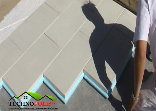

το βάρος της κολλάς πλακιδίων +μόνωση ΕΙΝΑΙ μεγαλύτερο από τη μόνωση +τα πλαστικά βύσματα στερέωσης.
Οι πλάκες πεζοδρομίου με ενσωματωμένη μόνωση που λέει ο @Anakin είναι πολύ βαριά κ ακριβή λύση.
