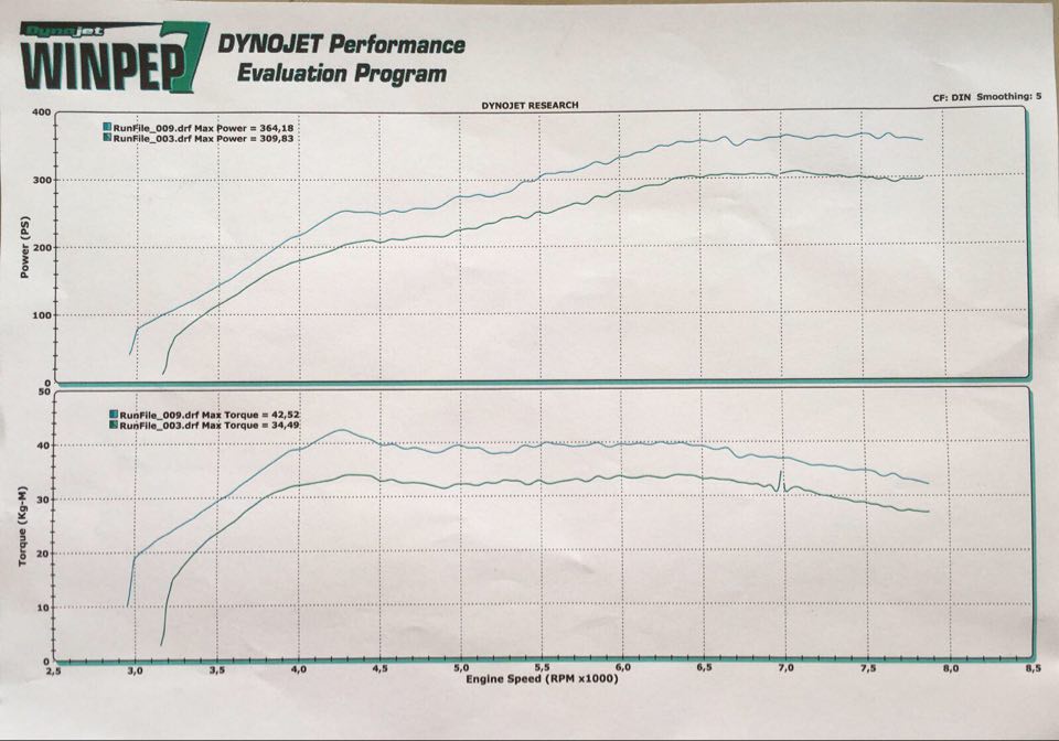

Μπα. Αυτόν τον κινητήρα τον ξέρω απο τη καλή κι απ'την ανάποδη. Είχε κάνει σχετικά λίγα χιλιόμετρα μεν ο πρώτος, αλλά κάτω απο διαφορετικές συνθήκες, πόλη, εθνική, ρεπρίζ, ξεκ@βλώματα στις ευθείες, σε βουνά, σε λαγκάδια, you name it! Τον Σεπτέμβρη που περνάω ΚΤΕΟ, θα δω και τα καυσαέριά του σε σύγκριση με τον πρώτο, να έχω και μετρήσεις βρε αδερφέ!! :p
