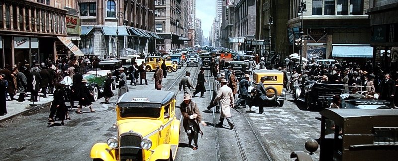

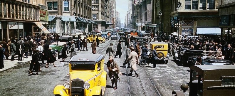

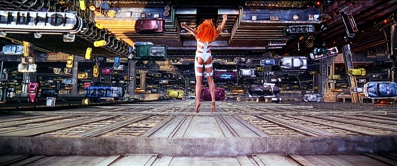

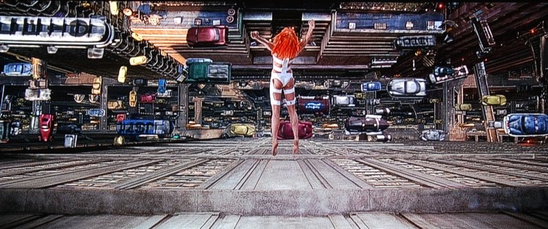

Άντε βρε, πάρτε μια πρώτη γεύση. Έχει πολύ πράμα αύριο, θα βαρεθείτε να βλέπετε!
