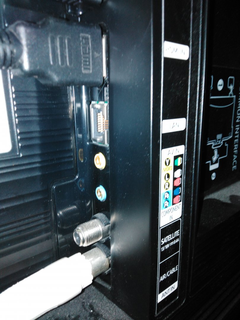

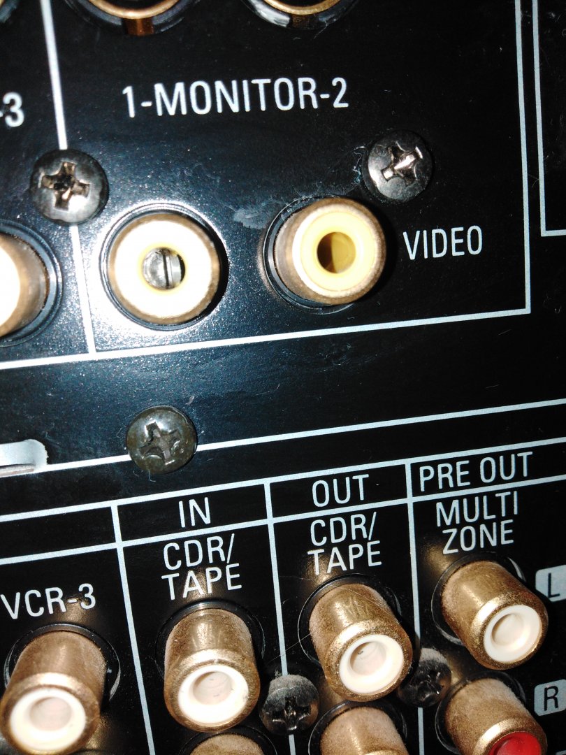

Ανάλογο θέμα εχω και εγώ. Προσπαθώ να συνδέσω εναν Denon AVC-A11sr με την Samsung smart tv που έχω, για να μπορέσω να κανω setup τον ενισχυτή. Υπάρχει κάποιος που να το έχει κάνει? Ακολουθώ τις οδηγίες του manual, και συνδέω την έξοδο μονιτορ-1 του ενισχυτή με το av in της τηλεόραση. Αλλαζω το source στην tv σε av και πατάω το κουμπί reset στον ενισχυτή.
Η τηλεόραση μου βγάζει σήμα ότι δεν έχει σήμα.
Κάποια ιδέα που θα με βοηθούσε?

Καλημέρα καλώς ήρθες στη παρέα μας
Μια ερώτηση για αρχή από τον ενισχυτή σου έχεις κάνει τα monitor 1-2 να είναι ενεργά ?
Κοίτα αυτό ...
<a href="https://www.manualslib.com/manual/1083896/Denon-Avc-A11sr.html?page=16">Denon AVC-A11SR Operating Instructions Manual (Page 16 of 283)</a>

Γιατί όχι το κουμπί setup του ενισχυτή;
Γιαννη Ευχαριστώ για τον χρόνο σου να απαντησεις. Τωρα είδα οτι εγραψα καταλάθοσ οτι παταω το reset.. ηθελα να γράψω οτι πατάω το κουμπι setup. O A11 δυστυχώς δεν έχει κουμπι setup κουτι, παρά μόνο στο τηλεχειριστήριο. Και αυτό προσπαθώ να αποκλείσω σαν αιτία έιναι να έχει βλάβη το remote..
Θα κανω update αν καταφέρω να το πετύχω.
Εχω να δοκιμάσω και αυτό που με συμβουλευει ο ThanasisR :)

Θανάση Ευχαριστώ πολυ για τον χρόνο σου και την συμβουλή.
Διάβασα την σχετική σελίδα...Το βασικό μου πρόβλημα είναι ότι το remote που έχω δεν είναι το δικό του (RC-899) αλλά το RC-863. Για αυτόν τον λόγο έχω πολύ βάσιμες υποψίες πλέον ότι το κουμπί setup του remote απλά δεν λειτουργεί.
Χθές συνδεσα τον ενισχυτη με τηλεόραση που είχε AV Input RCA (η προηγούμενη tv που έκανα δοκιμές είχε AV input Jack Και εβαζα adaptor). Δεν μπόρεσα να δω εικόνα ακομη και με την RCA-RCA συνδεση.
Οπότε.....η μόνη λύση που βλέπω ώς πιο πιθανή να μου επιτρέψει να προχωρήσω τώρα είναι να βρω το ίδιο Remote κάπου ..... αλλιώς δεν ξέρω αν θα καταφέρω να τον ρυθμίσω ποτέ... :(
